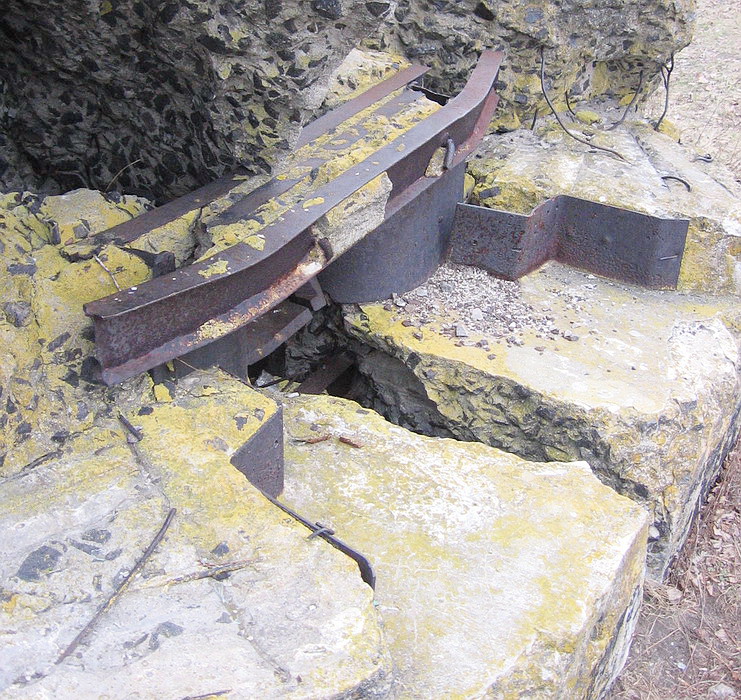

Пара фотографий с раскопок капонира № 403 Киевского укрепрайона. Капонир постройки 1929 г., по более поздней классификации 1931 года - "Б одноэтажный". Ниша аварийного выхода.
http://i054.radikal.ru/0806/aa/1bfc762c7504t.jpg
В сооружениях этого года постройки концы балок (либо рельсов) противооткольной защиты перекрытия заводились в стены на 40 - 45 см. В данном случае 40 - 42 см.
http://i068.radikal.ru/0806/3d/22db03cdd0d2t.jpg
А что, эта деталь устройства со временем менялась?
И что-то вот непонятно, что это за бетонная балка в нижней части второго фото?
Re: Советская фортификация на территории Украины [сообщение #438 является ответом на сообщение #391] пн, 30 июня 2008 17:42 Переход к предыдущему сообщенияПереход к следующему сообщения
В наставлении по полевым сооружениям это расстояние уже 25 см, а в сооружениях постройки 1931 г. - 30 - 35 см.Балка - это поставленная вертикально "заглушка" отверстия в крыше для бурения и монтажа Нортона. Коллеги ее поставили таким образом в надежде на то, что она на пару секунд задержит возможное сползание крыши после подкопа под край крыши. Честно говоря, думаю, что капонир засыпан почти под самую крышу не вовремя взрыва, а в течение десятилетий песком во время дождей и таяния снегов. А после взрыва он, как по мне, находился в таком состоянии, какое приобретает в процессе раскопок.

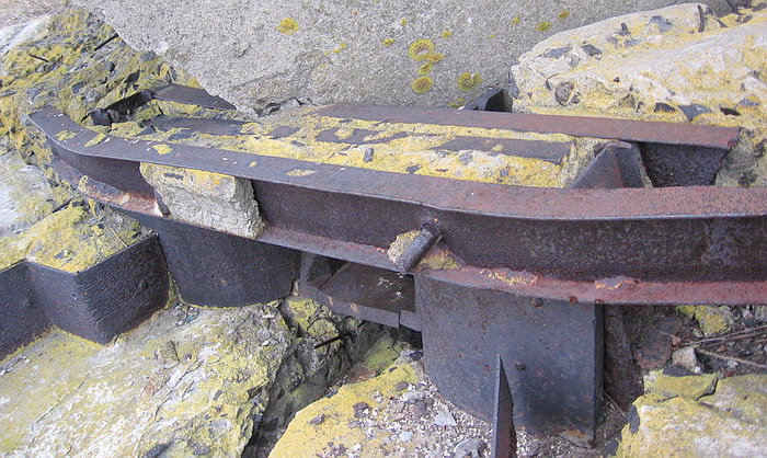

Использование амбразурного узла под наблюдательную заслонку обр. 1930 г. в "комплекте" с нишой под пулеметный станок Юшина и нишей для патронной коробки. На верхних установочных элементах для Юшинского станка закреплен кронштейн для крепления балки ПС-31 (очень распространенное явление в КИУРе).

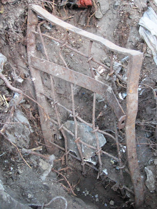

Довольно редкий в КИУРе вариант решетчатой двери (с использованием поперечных прутьев).

...амбразурного узла под наблюдательную заслонку обр. 1930 г.
То есть это Н-30?
Значит, "велосипед" заменили на Стад? Интересно, зачем? Они же хуже...

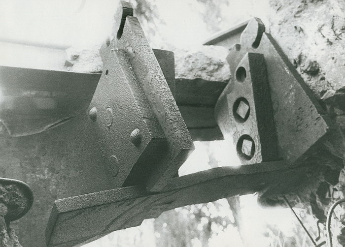

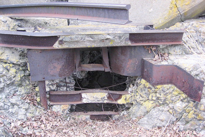

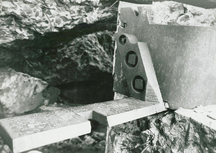

Фото обустройства амбразуры обр. 1930 г.
index.php?t=getfile&id=130&private=0
index.php?t=getfile&id=131&private=0
Интересно отметить, что две балки (либо рельса), которые уложены под амбразурой на нижнем фото, присутствуют в сооружениях 1930 г. постройки не во всех батрайонах.

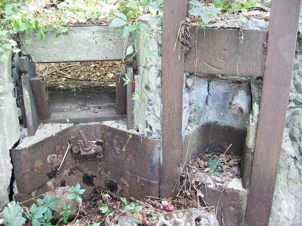

Еще пара фото узла под заслонку обр. 1930 г.
index.php?t=getfile&id=133&private=0
index.php?t=getfile&id=134&private=0
