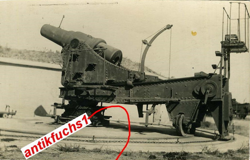

Понравилось фото? Подкину еще, для комплекта Wink
Тот же 1919 год; подписано очень коряво, но вроде "Севастополь":
index.php?t=getfile&id=28253&private=0
index.php?t=getfile&id=28254&private=0
Обратите внимание на снарядную тележку - уж не то же самое ли орудие?
P.S. У "немцев" искать фотки по Севастополю забавно - они город подписывают кто "Sevastopol", кто "Sewastopol", кто "Sebastopol"

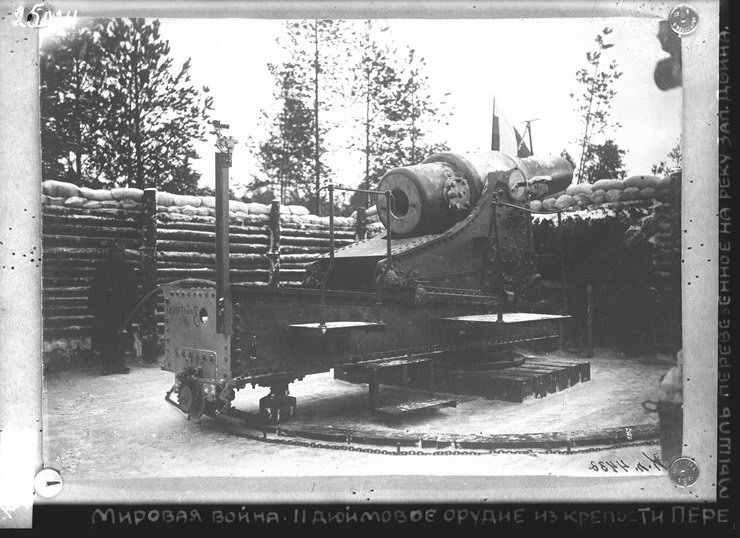

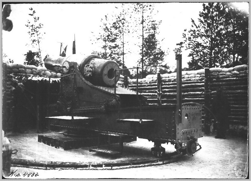

Сайт "Государственный каталог музейного фонда Российской федерации" порадовал интересным фото использования 11-дм мортиры в первую мировую войну. Фото присутствует в двух вариантах, зеркальном и прямом:
25024 "11-дюймовое орудие, перевезенное из крепости Перемышль на берег реки Западная Двина" 1914-1918

4921494 "Тяжелое крепостное орудие, установленное у реки Западная Двина" 1915 г., декабрь

На торце лафета хорошо читается "3 батарея"

Re: 11-дм. береговая мортира обр. 1877 г. [сообщение #57165 является ответом на сообщение #57162] пт, 26 января 2018 20:55 Переход к предыдущему сообщенияПереход к следующему сообщения
miall писал(а) пт, 26 января 2018 16:42
index.php?t=getfile&id=30589&private=0
Может предположить, что это 3-я батарея 1-го мортирного тяжёлого полка? Вроде как 8 таких мортир на вооружении полка состояли.

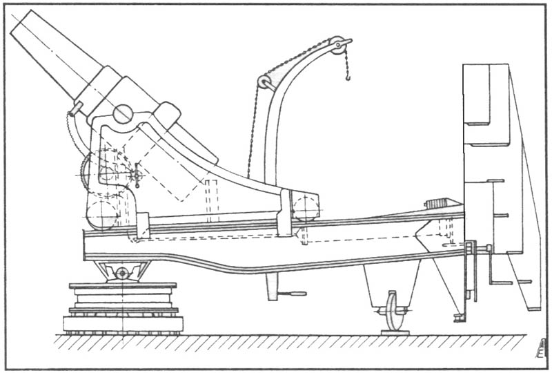

Только, к великому сожалению, эти схемки ценности небольшой - ибо нарисованы "по-мотивам"... Я сейчас пытаюсь чертежи делать, но вопросов больше, чем ответов, а материала, кроме 4-х фотографий и модели в Артиллерийском музее (С-Пб) - просто нет. Может, и лежат где-то в архивах чертежи станка, платформы и поворотной тумбы.....

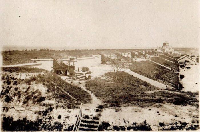

Вот, кстати. ещё фото:index.php?t=getfile&id=30969&private=0 Это Севастополь, Херсонес.
