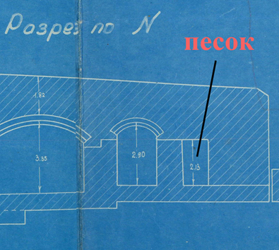

Tkachenko писал(а) вс, 19 декабря 2010 19:11
1.Халтура предков - полная чушь, учитывая просмотренные мною дела, где упоминаются крепостные контролёры, и то как была построена их работа.
2. Версия 1 - попадание в вышеобозначенное место (на картинке).
3. Версия 2 - приготовлена "пустота" для закладных некоего оборудования - той же лебёдки, например, по неизвестной нам (пока) причине не установленной.
Примечание: если, конечно, Ваша цель - выяснить истину, а не заниматься тем, чем иногда, и кое-кто, здесь занимаются.
Ещё раз успехов.
Доказать можете? Или только голословные утверждения в стиле что выгодно Ткаченко.
Такое ощущение, что ни разу не видели разреза блока.
Версию № 1 можно отмести сразу т.к. в данном месте величина покрытия бетона более 2 метров.
Доказательство - разрез 312
index.php?t=getfile&id=9812&private=0
  • Вложение: б 312.jpg
    (Размер: 162.32KB, Загружено 1713 раз)
Выгодно Ткаченко: Laughing Laughing ???
И позвольте узнать, в чём же эта выгода?
Да, разрез массива башенной батареи я не видел ни разу, только чертежи разреза. Разрез 10-дм батареи видел. 16 апреля сего года, а башенной...увы...
Простите, но синька, что Вы скромно демонстрируете фрагментами, тем более ОБ КГ (в последнем сообщении) ничего не доказывает. Это только ОДИН из чертежей. На ветке "Владимирская батарея" подробно рассматривался вопрос об изменениях вносимых в процессе строительства, в том числе береговых батарей. Скажем так - бетон не поспевал за развитием артиллерии. Приходилось по ходу строительства усиливать бетонные конструкции.
И не пойму, что Вы пытаетесь доказать? Объяснитесь конкретней. Чётко и внятно, поскольку разговор явно исчерпал себя.
Я доказывать ничего и не пытался. Выдвинул ПРЕДПОЛОЖЕНИЕ. И, честно говоря, не интересно мне, по большому счёту, что за "козявку" изъял из документов наш коллега.
Я могу заблуждаться, но, по-моему, у него хобби такое.

Re: Форт Красная Горка [сообщение #25528 является ответом на сообщение #880] вс, 19 декабря 2010 21:31 Переход к предыдущему сообщенияПереход к следующему сообщения
Это не ОДИН ИЗ ЧЕРТЕЖЕЙ, это отчетный чертеж.
ОДИН ИЗ ЧЕРТЕЖЕЙ были до 1917 г, т.е. до постройки батарей. Далее идут отчетные.
Хотите доказать (показать) (предположить) что над песчаной прослойкой было не более 60 см бетона приводите факты. Я такого не видел. И на 30 ББ над песчаной прослойкой то же более 2х метров бетона.
Если представить что строители не халтурили и предположить что попадание в песок - место ямы для фундамента. то почему эту яму не залили бетоном? А засыпали песком и тонким слоем бетона.
Вполне вероятно, что халтурили в Советское время заделывая воронки от попаданий снарядов при щтурме форта в 1919 г.
Но факт есть факт - наличие местами ослабленного бетона (из-за песка) в покрытии блока.
[Обновления: вс, 19 декабря 2010 21:33]
Re: Форт Красная Горка [сообщение #25529 является ответом на сообщение #25525] вс, 19 декабря 2010 21:36 Переход к предыдущему сообщенияПереход к следующему сообщения
Tkachenko писал(а) вс, 19 декабря 2010 21:05
[b]И не пойму, что Вы пытаетесь доказать? Объяснитесь конкретней.
Хотя бы то, что над песчаной прослойкой бетонное покрытие более 2х метров, а не 60 см.
Re: Форт Красная Горка [сообщение #25531 является ответом на сообщение #880] вс, 19 декабря 2010 22:09 Переход к предыдущему сообщенияПереход к следующему сообщения
1.Вообще ББ окончили постройкой в октябре 1915 года. Причём здесь 1917 год?
2.Я уже приводил Вам - 2,10 м по инструкции ГВТУ. Яму не залили, поскольку предполагали установить нечто. Затем смутные времена. Инженеров проектировавших и строивших форт уже не было в СССР, а тем более на 1929 год. Забыли, чертежи потеряли.
3. В 1919 году НИКАКОГО ШТУРМА НЕ БЫЛО. Это киношные фантазии.
4.Нет факта. Жёстких аргументов Вы не привели. Предположения, как и у меня.
Дайте мне ОТЧЁТНЫЕ чертежи за период с апреля 1914 по октябрь 1915, с внесением изменений по результатам березанских опытов.
Я Вам обоим хочу показать, что нельзя делать ВЫВОДЫ о халтуре предков основываясь на единственном документе, приведённом Батарейцем.
Всё, Уважаемый RDX, полагаю, достаточно. Если у Вас есть план, разрез и т.д. ББ КГ 1929 года - выкладывайте и аргументируйте.
Или не выкладывайте, и анализируйте с Батарейцем в домашней тишине.

Re: Форт Красная Горка [сообщение #25533 является ответом на сообщение #880] вс, 19 декабря 2010 22:26 Переход к предыдущему сообщенияПереход к следующему сообщения
Т.Е. нормально общаться к сожалению не умеете, без эпитетов обойтись не можете. Жаль.
Tkachenko писал(а) вс, 19 декабря 2010 22:09
Обстрел форта в 1919 был, это подтверждается документами. По нормальному дырок под фундамент на будующее не оставляют.
Ваши аргументы "детские", фрагменты чертежей доказывающие обратное - в студию!
И куда же при этом делась яма?

Re: Форт Красная Горка [сообщение #25569 является ответом на сообщение #880] чт, 23 декабря 2010 00:37 Переход к предыдущему сообщенияПереход к следующему сообщения
Мистика, а может быть промысел Божий. Пока был предан временной анафеме, наткнулся в Р-52 (более подробная ссылка будет приведена в книге) на донесение строителя форта Красная Горка капитана Маслова начальнику КИУ от 7 февраля 1917 года. Сначало идёт обычное перечисление выполненных работ в основном на сухопутном обводе, но в конце документа обнаружилась примечательная фраза:
"...Прошу Вашего распоряжения по вопросу устройства фундамента под лебёдку в бетонном массиве башенной батареи. Ниша (так в тексте) под закладные части, хоть и укрыта на зиму дощатой кровлей, постоянно собирает воду от растаявшего снега при оттепелях..."
Не могу сказать со всей определённостью имеет ли это сообщение отношение к нашему предыдущему разговору, но, во всяком случае, очень похоже, что речь идёт о пресловутой "пустоте".
Это я к чему? К тому же разговору, что с выводами торопиться не стоит.
Вот имеем два документа, но не исчерпывающего характера. Впрочем, спешить с выводами не будем.
Удивляет непоследовательность строителей 1929 года. Запланировано место под лебёдку. Имеется "ниша". Ставьте закладные и бетонируйте, зачем уходить на пару метров в сторону и долбить монолит? Бог с ними. Это уже история.
