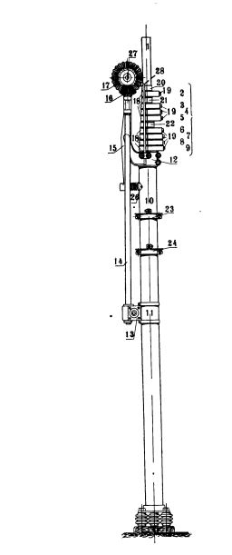

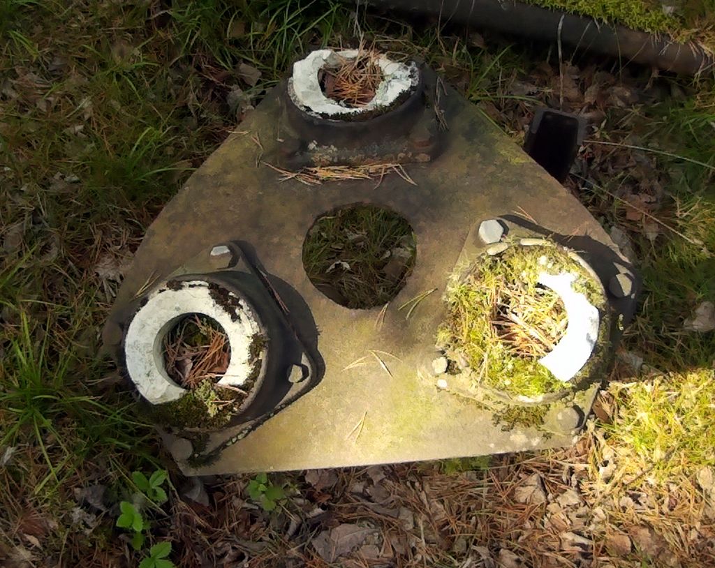

artilleryman_84
Сообщений: 130
Остров Найссаар.
Русская батарея №10 б (4 - 305/52 мм).
Основание (на 3-х! изоляторах) радиомачты?
index.php?t=getfile&id=31769&private=0
Напоминает чертежи 1910 года: Мачта - телескопическая системы Инженера Фаянса - высотой 25 мтр.
index.php?t=getfile&id=31770&private=0
index.php?t=getfile&id=31771&private=0
index.php?t=getfile&id=31772&private=0
index.php?t=getfile&id=31773&private=0
Re: Морская крепость имп. Петра Великого [сообщение #58896 является ответом на сообщение #58891] вт, 21 мая 2019 18:11 Переход к предыдущему сообщенияПереход к следующему сообщения
artilleryman_84 писал(а) пн, 20 мая 2019 20:21
Мне видится основание под штыревую корабельную антенну (обломанным штырь торчит в изоляторе, на первом фото фоне неба видна целая антенна)
https://fs3.fotoload.ru/f/0519/1558449961/500x500/ce40f5ed2c.jpg https://fs3.fotoload.ru/f/0519/1558449961/500x500/ce40f5c0c7.jpg
Вот здесь https://2014.f.a0z.ru/06/20-3517727-p6031580.jpg такого типа антенна на крейсера пр. 68
Re: Морская крепость имп. Петра Великого [сообщение #58901 является ответом на сообщение #58896] чт, 23 мая 2019 21:55 Переход к предыдущему сообщенияПереход к следующему сообщения
artilleryman_84
Сообщений: 130
Искренне благодарю за ценную информацию.
