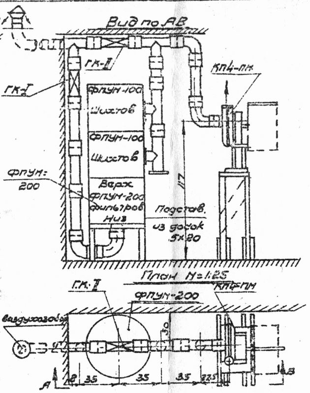

За что, кстати, большое спасибо! Поскольку как выглядел противодымный фильтр на 150 кубов при варианте с 3 х ФПУ-50 остается непонятным (а воздухозаборник один), то остановились на схеме 2 х ФПУМ-100 + ФПУМ-200:
index.php?t=getfile&id=22164&private=0
Документ датируется 1942 годом и издан по Ленфронту, таким образом, появление ФПУМ-200 в ДОТе постройки 1943 года в Ленинграде представляется вполне возможным.
В это воскресенье собираемся вчерне собрать ФВУ. Из описания следует, что ФПУМ-100 и ФПУМ-200 имеют высоту барабана 40 см при диаметре 55 см, что не сильно отличается от габаритов имеющихся у нас ФП-100У. Два ФП-100У будут "загримированы" под ФПУМ-100, а с еще одного срежем боковой фланец и аккуратно закроем дырку заплатой. Должен получиться как бы ФПУМ-200.

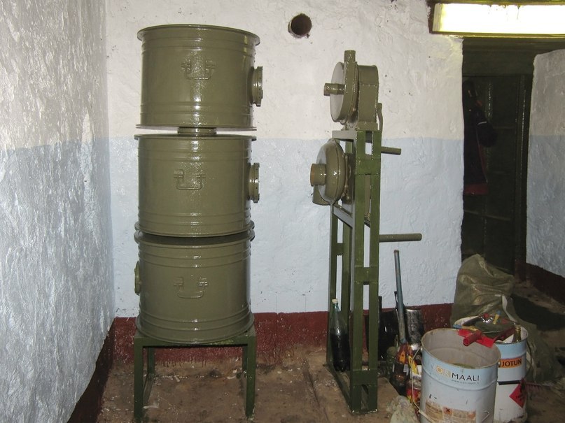

ФВУ в условно-собранном виде.

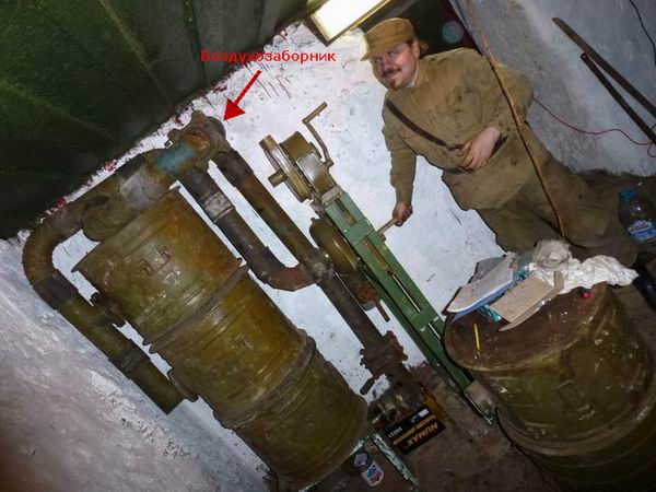

Из современного. Используется кузнецом в музее быта и архитектуры в Пирогово (Киев)
http://fotki.yandex.ru/next/users/a-kuziak59/album/175137/vi ew/650469
Весьма напоминает немецкий образец времен Второй мировой.
[Обновления: пн, 28 июля 2014 16:32]
Re: Фильтровентиляционное оборудование [сообщение #49792 является ответом на сообщение #49784] пн, 28 июля 2014 23:05 Переход к предыдущему сообщенияПереход к следующему сообщения
korvin
Сообщений: 41
очень смахивает на ЭРВ49 ...
Re: Фильтровентиляционное оборудование [сообщение #49794 является ответом на сообщение #24410] пн, 28 июля 2014 23:27 Переход к предыдущему сообщения
Возможно. Подобные штуковины использовались в разных местах.
