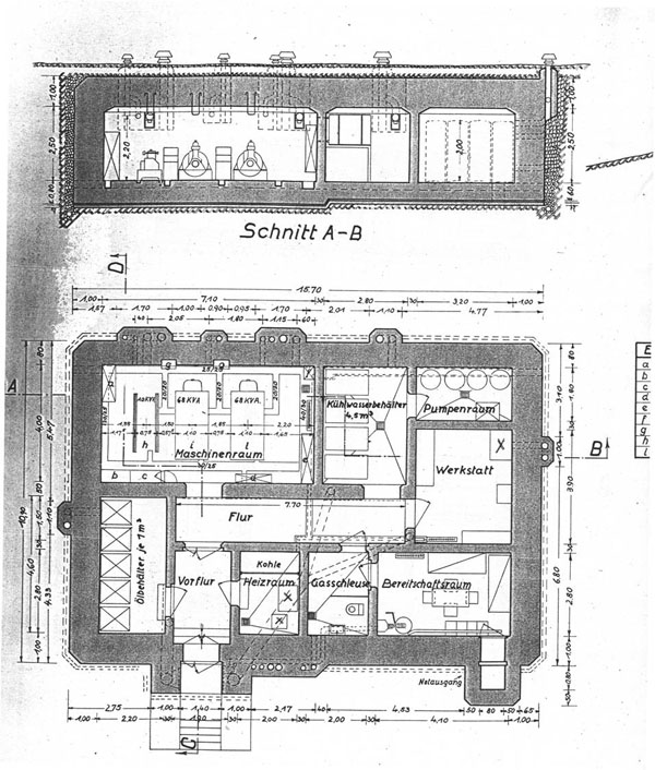

Именно так и строили, исключая простейшие импровизированные постройки. Иначе строить немцам было невозможно. Ведь типовой немецкий проект - это не только чертежи, а ещё и все выкладки по рабочей силе, по материалам и механизмам, по оплате за строительные услуги наконец. Таких типовых проектов было под тысячу, в проектных институциях они сводились в специальные тетради, которые рассылались по инженерным управлениям фронта или округа. Решив что-либо построить, выбирался проект и заказывалась документация по конкретному проекту - приходила тетрадь со всеми выкладками, по ней и возводили сооружение. Просто Руди свой каталог делал исходя из проведённой инвентаризации объектов Атлантического вала, сведя в него проекты обнаруженных сооружений. Бывало и так, что на одно и тоже сооружение было несколько эволюционных проектов - ранний тип, поздний тип и т.д. Словом, система та-же, что и по предвоенной советской фортификации (с 1939), с той лишь разницей, что сооружений в разы больше.
На сегодняшний день не все тетради по топологии сооружений известны, да и те, что известны представляют собой не один десяток кг документации среднего качества. Перерисовать обсолютно всё Руди или кто-либо другой не в состоянии, но на любое обнаруженное мной сооружение он находил аналогичный или очень похожий проект (вариации "дверь справа" или "дверь слева" разрешались в рамках одного проекта). Вот как эти чертежи выглядят в оригинале (батарейная казематированная электростанция)

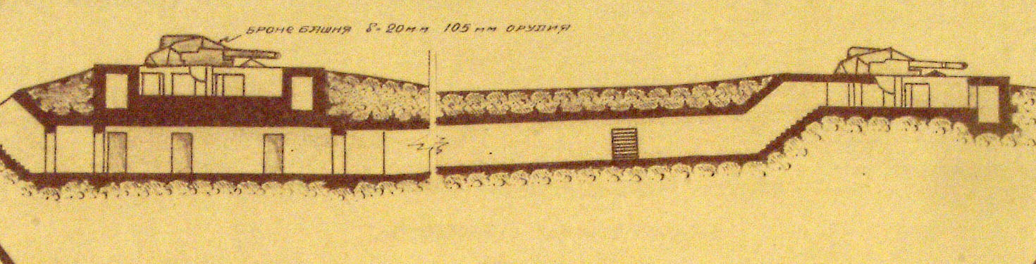

Большое спасибо за фото и информацию, артблоки с дополнительными помещениями в Пиллау как я понимаю тоже были, для примера маленький рисунок
(см. вложение)
или я не прав?
Уважаемые колеги! Еще раз если можно вопрос по противоосколочному щиту. На батарее Лемберг пять орудийных дворика, в источниках 4 орудия и только в двух видны следы от что что у них был металический погон. А у трех остальных его, т.е. основания под него нет.
В общем ситуация простая чем дольше в лес тем больше вопросов!

Этот ужасный рисунок есть попытка изобразить береговую батарею проекта Fla2. Кстати, в составе любой батареи всегда будет четыре артиллерийских дворика основного калибра. Так называемый пятый дворик будет либо дальномерным постом, либо двориком малокалиберной зенитки, либо двориком, построеным взамен одного из разрушеных при бомбардировки.

Спасибо за ответ. Это часть рисунка, а точнее чертежа, из альбома Галицкого по укреплениям Кенингсберга и Пиллау, рисунки эти делали саперы 66 инженерной бригады сразу после войны т.е. в 1945 году, проводя инвентаризацию, всех укреплений Восточной Пруссии. указан масштаб и несколько разрезов и несколько фото на каждый обследуемый обьект.
