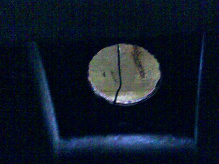

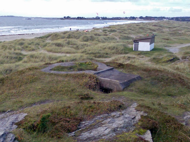

Забросила меня судьба в город Стовангер (Норвегия). Причем вместо одного обещанного дня, дней этих оказалось с десяток (правда, времени свободного выкроилось из них, в общей сложности, часов 12). Естественно (так как парашюта со мной не было, а ведь Стовангер столица бейс-джампинга) потрачены эти часы были на фортификацию. Из-за внезапности этого события у меня было четыре проблемы – две небольших (отсутствие каких-либо виз и денег) и две больших – отсутствие фотоаппарата и информации. Соответственно снимать приходилось на то, что удавалось выпросить у друзей, либо(только не убивайте), на камеру моб.телефона, а искать сооружения наугад.
Что касается фортификационной ситуации в целом – с одной стороны сооружений очень много, все они в относительно хорошем состоянии (оснастка демонтировалась только официально), Группы сооружений обязательно имеют пояснительную табличку с исторической справкой. С другой – в Норвегии взят курс на полную демилитаризацию общества (Норвежская армия по принятому здесь плану прекратит свое существование через 12 лет), таблички давно выцвели и прочитать большинство из них не возможно (причем, таблички про птичек и травку которые есть в этих местах – регулярно обновляются и стоят новыми). Какая либо информация о форт.сооружениях в путеводителях отсутствует. Да что говорить – огромный Авиационный музей работает 2,5 месяца в году – так как местные в него просто не ходят! Опрашивать местных жителей обычно бесполезно – в одном месте мне прямо сказали что плохо интересоваться немецкими бункерами а правильно изучать птиц и цветы.
В итоге, общаясь вначале с местным коллегой (выходцем из СССР), выяснилось, что недалеко от его дома есть немецкая батарея, где он «Грилиться» (делает шашлыки) – так была обнаружена батарея ПВО «Асен» - с ее позиции очень хорошо просматривалась долина аэропорта с десантодоступным пляжем – решил проверить - так удалось обнаружить ПДО бухты Сулавика. Гуляя вокруг базы (мы стояли в бухте Дусавика) удалось обнаружить батарею БО на мысе Гредеймхаммарен.

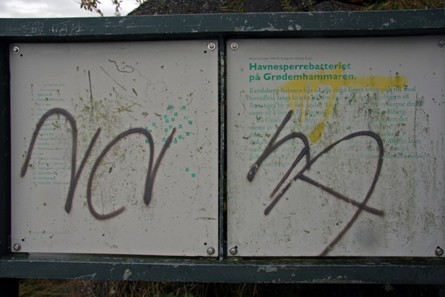

Интересно, что большинство эти сооружений построены нашими соотечественниками. Почти рядом с каждой группой форт.сооружений обнаруживалось мемориальное место концлагеря русских военнопленных с исторической справкой и типовой фотографией трех типичных русских (фото с пояснительной таблички концлагеря обеспечивающего постройку батареи ПВО «Асен»)
index.php?t=getfile&id=1428&private=0
Обидно конечно, что так мало – наличие таких сооружений обычно говорит о наличии чего-то более серьезного.

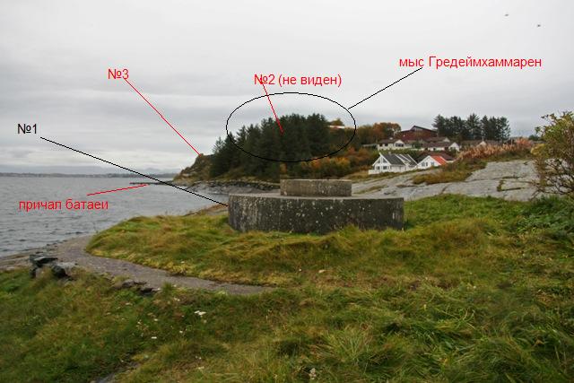

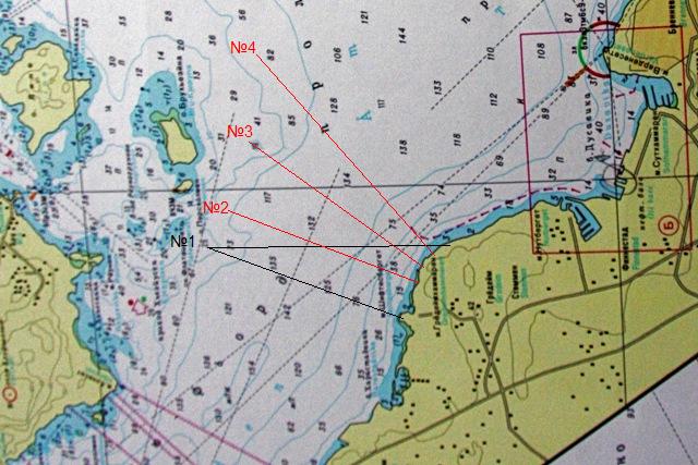

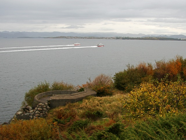

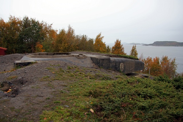

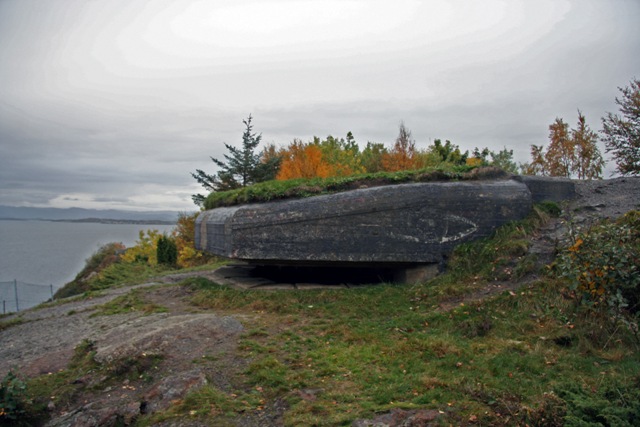

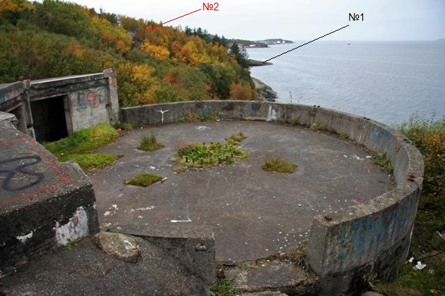

Начну с батареи БО на мысе Гредейммарен. На выцветшей табличке с планом сооружений просматривалось 19 объектов. Удалось обнаружить 6 из-них (включая причал батареи). Причем два объекта под №1(на моей схеме ,обозначены черным цветом) не факт, что имеют отношение к фортификации. Во всяком случае, после войны один был переделан под фундамент навигационного знака а второй в гриль (сейчас и в этом варианте не один не используется)

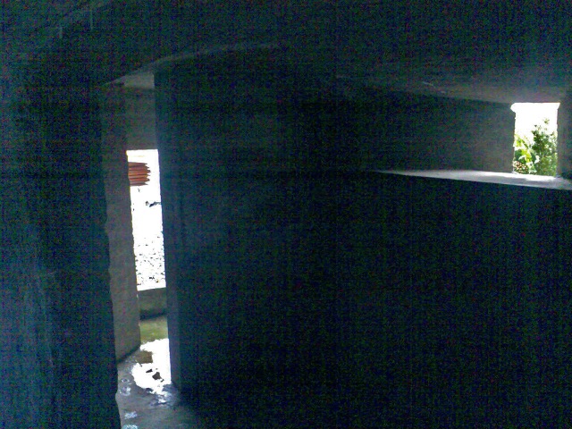

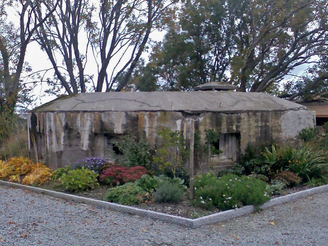

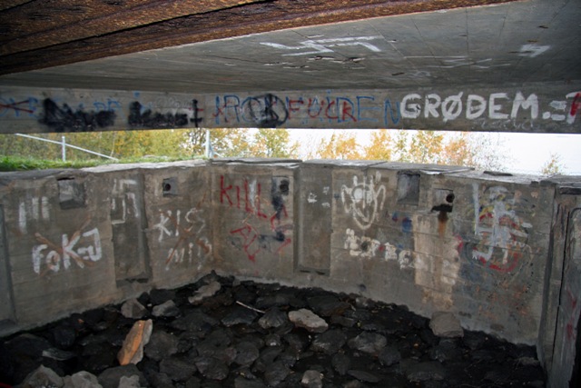

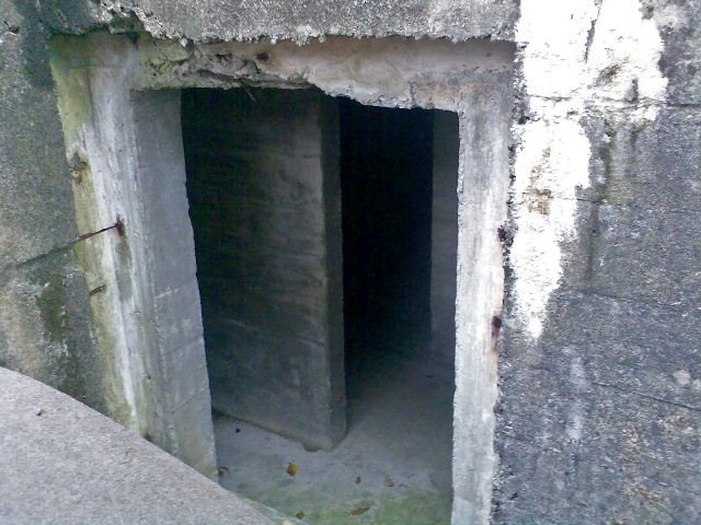

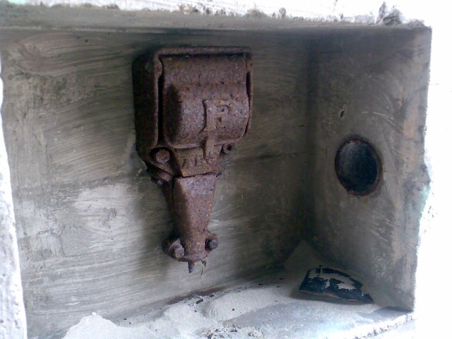

Наиболее интересен дальномерный павильон – он очень хорошо врезан в скалу, абсолютно не виден с моря (фото с моря позиции у меня есть). Видимо было установлено два дальномера – один для противокорабельных орудий внутри павильона и для зенитных снаружи. Интересно, что противооткол применен только на части покрытия. Изнутри павильона идет вырубленная в скале потерна (сейчас насмерть закрытая броневой дверью). Идет она в направлении местной школы с развитой подземной частью (как минимум двух ярусное убежище, вырубленное в скале). Видимо, школа построена поверх самих орудийных позиций. Расстояние от павильона до школы метров 50.

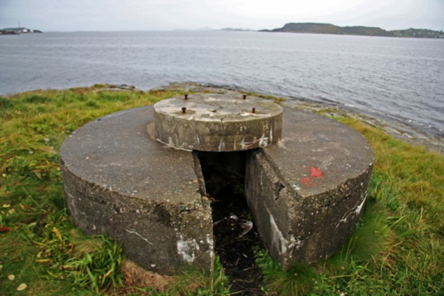

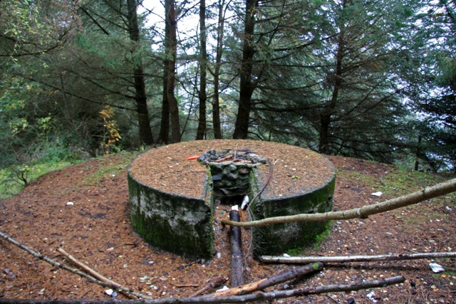

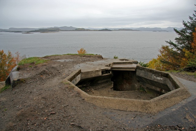

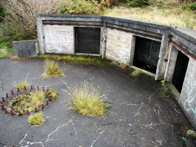

Объекты №3 и №4 дворики орудий МЗА, ничем особо не примечательные. Диаметр крепежного круга 1 метр, 20 болтов. Наверное, «Эрликоны»??
Обьект №3
index.php?t=getfile&id=1439&private=0
Обьект №4
index.php?t=getfile&id=1440&private=0

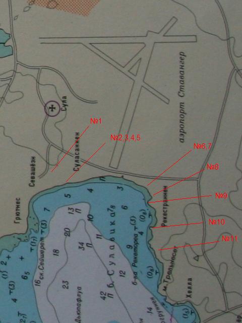

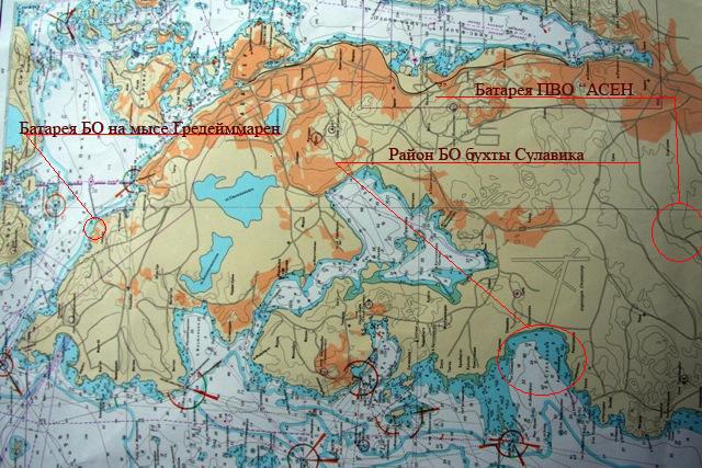

ПДО бухты СУЛАВИКА
Поражает, в первую очередь, разнообразием сооружений – ни одного повторяющегося! Очень обидно, но при ее осмотре, кроме мобильного телефона, у меня не было других инструментов. Более того - при подходе к сооружению №9 села батарейка и в нем. Время было также в обрез – не исключено, что часть сооружений была просто мной не обнаружена.
Сам пляж (участок между объектами №5 и №6) после войны был окультурен (демонтированы противодесантные и противотанковые заграждения) Все остальные пляжи в окрестностях Стовангера до сих пор (по рассказам местного населения) в полной мере утыканы надолбами, «ежами» и железными кольями для колючей проволоки)

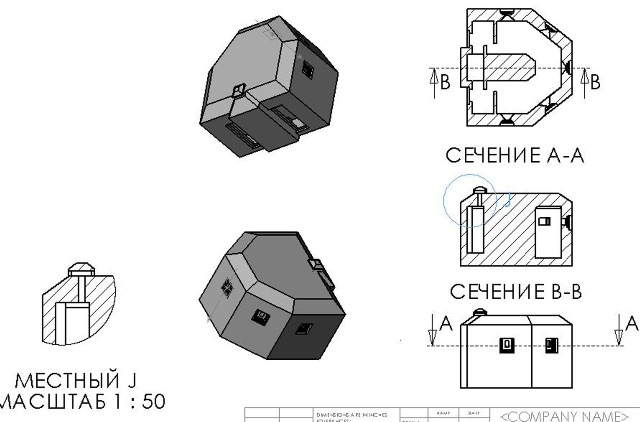

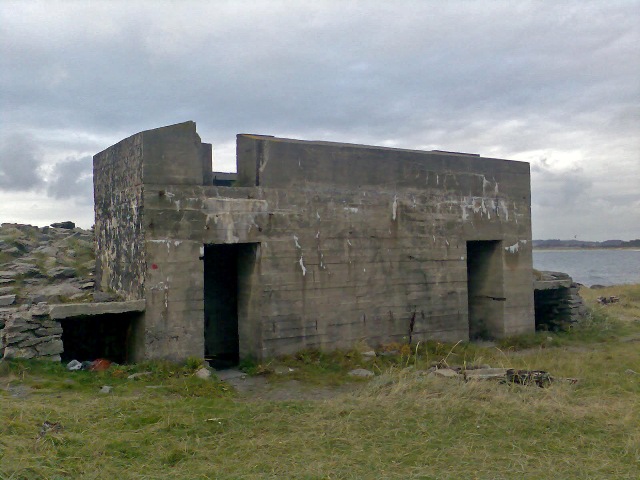

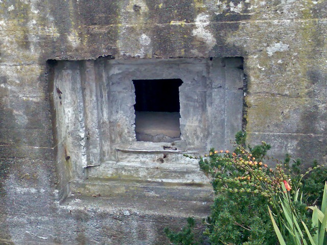

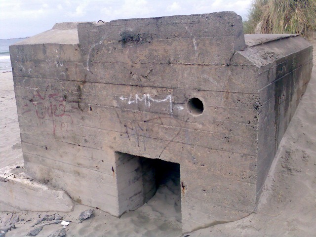

Объект №1 – Всеми любимый Фронтальный 5-ти амбразурный пулеметный ДОТ (На схеме масштаб не соблюден – ДОТ длинней процентов на 10 и шире на 5%). Расположен на господствующей высоте в 300-400 метрах от береговой черты. Внутри высоты существует скальная выработка, используемая сейчас в качестве гаража – не исключено что первоначально она была сделана в качестве убежища гарнизона. Вход в ДОТ сделан в виде «псевдосквозника». Обращает внимание полное отсутствие защиты от действий штурмовых групп – широченные амбразуры без следов серьезных заслонок, отсутствие защиты входов и переборок внутри боевого каземата. Видимо немцы, как первые кто тактику штурмовых групп разработал и широко применил, к моменту возведения этих сооружений (год 1943-44) считали, что любая пассивная защита от них бесполезна и только приводит к необоснованному росту стоимости сооружения. Думается мне, что такое сооружение, будучи в разы дешевле (за счет отсутствия в нем серьезного оборудования) аналогичного ДОТа КАУРа в бою «проживет» сопоставимое с ним время (до подхода к нему штурмовой группы). Зато за счет хорошего обзора из широких амбразур, наличию защищенного перископа и пулеметов МГ42с большой скорострельностью и воздушным охлаждением, сможет за это время нанести противнику больший ущерб. Если еще учесть и во много раз более простое и дешевое обслуживание такого сооружения в мирное время - то не такие-ли сооружения надо было строить СССР в предвоенные годы?
Фото по порядку:
Схема; Общий вид; Вид сзади - Видна защитная «беседка» над шахтой перископа (квадратной в плане) и левый вход-выход; Амбразура; Правый вход-выход - сразу налево после входа - помещение командира ОТ с приподнятым полом и шахтой перископа. Прямо – Боевой каземат; Боевой каземат (Первая левая амбразура); Крепление перископа.

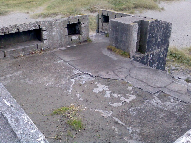

index.php?t=getfile&id=1448&private=0
index.php?t=getfile&id=1449&private=0

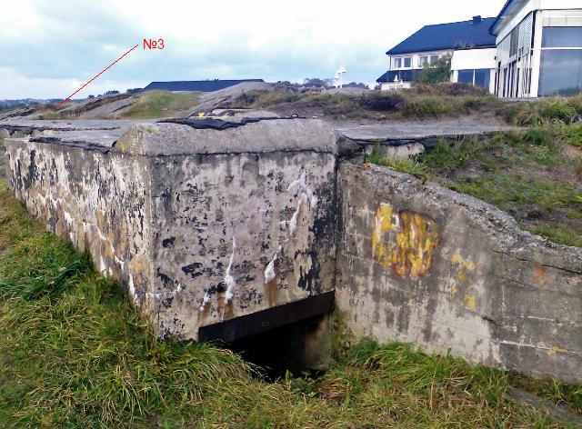

Объекты №2,3,4,5 Расположены в одном месте (расстояние между ними в пределах 10 метров) на 20-30 метрах от береговой черты. Расстояние до Объекта №1 - метров 400-500.
Видимо, представляют собой остатки береговой батареи ПДО. На предполагаемой огневой позиции которой сейчас «посажен» отель.
Объект №2 – Позиция Дальномера (?) Снято с крыши объекта №3
index.php?t=getfile&id=1450&private=0

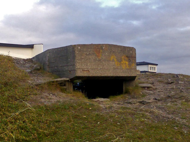

Объект №3 - Либо помещение командира батареи, либо пулеметный ДОТ
index.php?t=getfile&id=1451&private=0
index.php?t=getfile&id=1452&private=0

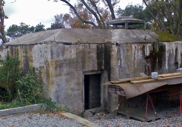

Объект №4 – Убежище с противоотколом (очень редко здесь встречается)
index.php?t=getfile&id=1453&private=0

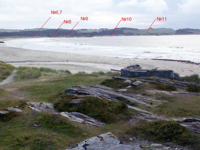

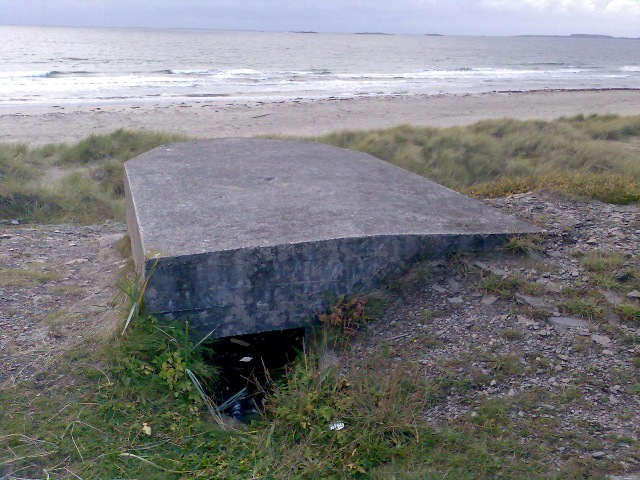

Объект №5 – Необъяснимый железобетонный «треугольник» без ниш – Противотанковое препятствие? Снят с крыши убежища. Виден сам пляж (длинна около 2 км) и районы расположений других сооружений.
index.php?t=getfile&id=1454&private=0

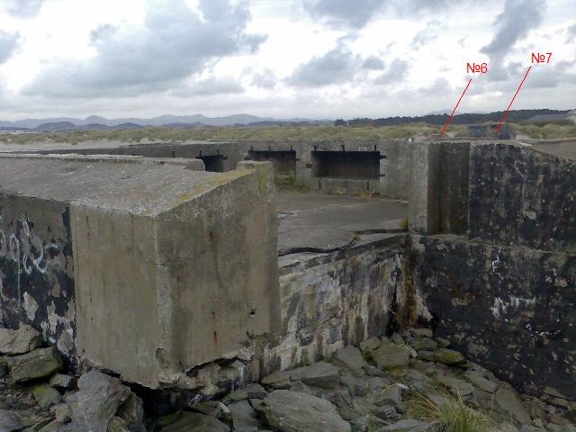

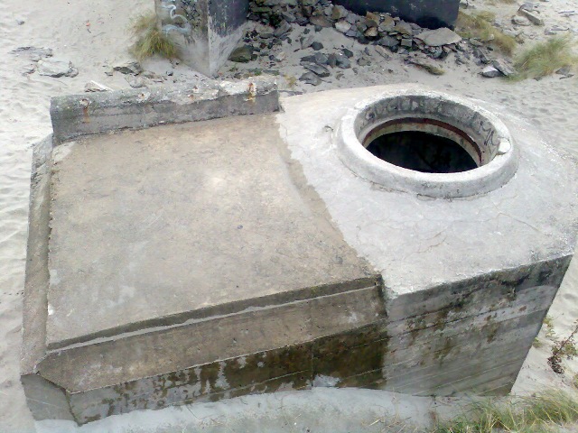

Объекты №6 и №7 – Расположены рядом с друг другом, в 15 метрах от воды.
Объект №6 – «Тобрук»
index.php?t=getfile&id=1455&private=0
index.php?t=getfile&id=1456&private=0

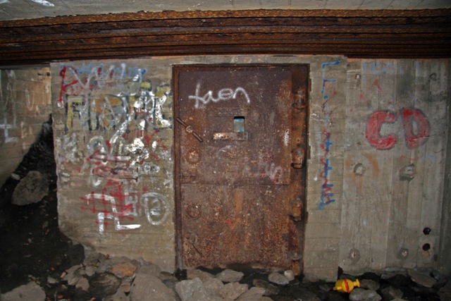

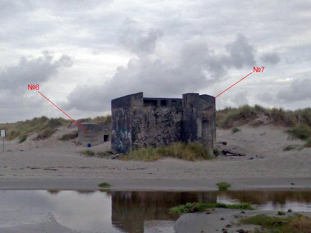

Объект №7 – Наиболее вероятно, что это позиция орудия МЗА, хотя, не исключено, что это дальномерный пост. Внутри одно (квадратное в плане) помещение без противооткола и амбразур. Вход в сооружение оборудован «Продухом». Рядом с железной дверью расположен кабельный ввод (Крышка «F» подпружинена). На крышу сооружения, где была боевая позиция, видимо вела внешняя лестница (не сохранилась)
index.php?t=getfile&id=1458&private=0
index.php?t=getfile&id=1459&private=0

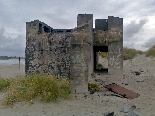

Обьект №9 – Пятиамбразурный пулеметный ДОТ фронтального типа. В целом соответствует Объекту №1, но отсутствует помещение командира ОТс перископом – внутри просто кольцевая галерея от входа к входу с амбразурами. Посажен вплотную к воде, расстояние до №8 100-120 метров. На нем у меня села камера телефона и отснять я ничего не смог. Объекты №10 и №11 были видны (расстояние между ними метров 500-600, большой кубатуры) но осмотреть их не успевал – время вышло.
