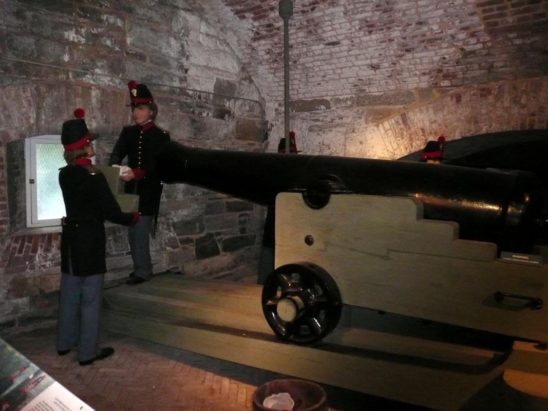

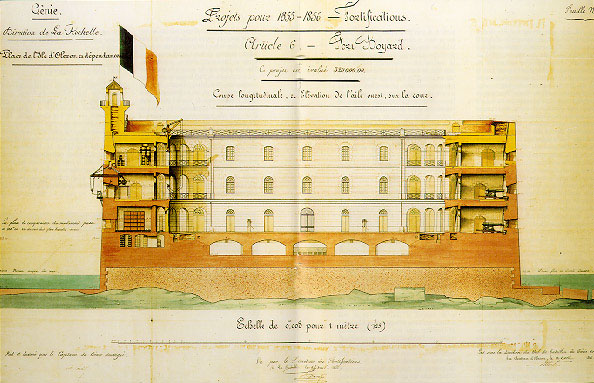

Спасибо за вопросы по уточнению вооружения форта. Мне оно также не известно, т.к. данных про это я не нашел нигде. Только знаю общее количество орудий -74 шт. Естесственно предположить, что они все одного калибра. В предыдущем посте на третьей и четвертой картинке показаны предположительные орудия Буаяра, там они все одинаковы. Исходники ниже....Конечно изображение мелковато (более крупные изображения могу кинуть в личку), но высмотреть, что это за система лафетов- можно. Остальное добавит воображение и фантазия. Но очень хочется более точной копийности и правдоподобности. Вопрос с уточнением:
какие орудия на фортификационных сооружениях применялись французами в 1840-50гг?
Зарядка производилась с казенной части или спереди?
Про укрепление при откате орудий на кораблях мне известно многое (обвязкой орудий занимаюсь, по ходу моделирования парусников, уже не первый год), А вот более мощные орудия наземного базирования- для меня темный лес...

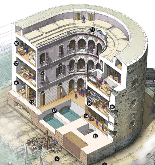

Про задымленность понял все досконально, даже больше...На первом ярусе форта над бойницами были, а сейчас они просто замурованы, дополнительные проемы в стене(на аксонометричном разрезе это видно, а фото стены подтверждает). Но вопрос: почему только на первом ярусе? на верхних ярусах сильнее сквозняк и быстрее выветривается?

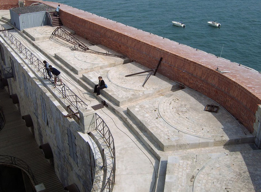

И еще: на последней картинке видно, что на крыше установлены подиумы. На подиумах четко видны направляющие дуги для поворота лафетов. Вопрос: и на крыше предполагались орудия? Но картинка разреза форта опровергает это...чему верить?
Надеюсь, что все эти вопросы будут тут решены с вашей помощью!

... на последней картинке видно, что на крыше установлены подиумы. На подиумах четко видны направляющие дуги для поворота лафетов. Вопрос: и на крыше предполагались орудия? Но картинка разреза форта опровергает это...чему верить?

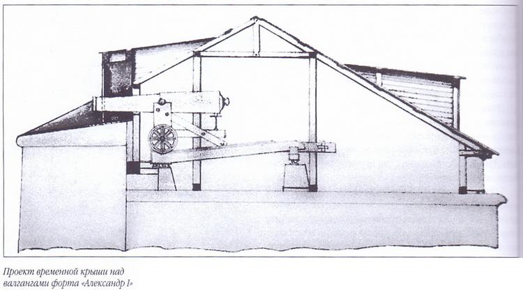

Посмотрите книгу Л.И.Амирханов , Ю.П.Голиков и др. "Форт "Император Александр I"", изд. "Остров", С-Пб, 2008 г. Русский форт "Александр" во многом - аналог французского "Баярда", в книге очень часто проводятся их сравнения. Есть картинки и разрезы "Баярда" (и "Александра", ессно), установки пушек на батареях и в крепостях (стр. 40, но только русских пушек), в том числе и на крыше (верхнем ярусе) форта "Александр" под
временной
кровлей (стр. 60).

Пара картинок из книги про форт Александр (но это русские пушки):
Вложение:
(Размер: 117.46KB, Загружено 1429 раз)
Вложение:
(Размер: 43.09KB, Загружено 1180 раз)

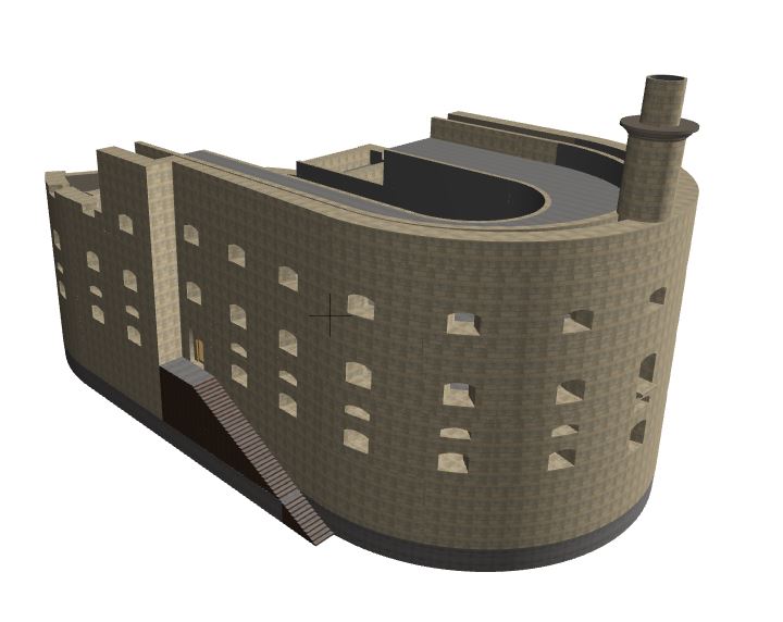

Хм, идея такая мне уже приходила в голову....Но есть несколько факторов, которые играют не в пользу предложеного.
1. Я планирую разработать макет/модель форта для бумажного моделирования и подготовить его к изданию. Для этого огромную роль играет деталировка и масштаб макета. 96-ой масштаб как раз идет как золотая середина в деталировке и громадности макета. Даже уже начал кое-чего ваять в 3Д-моделировании. Основной размер Боярда 58х31х20 м. (плюс волнолом с одной стороны и плюс гавань погрузки/разгрузки с другой) более менее вписывается в то, что сборщики не испугаются собрать форт. Форты же отечественные- явно габаритнее Боярда раза в два.
2. Благодаря одноименной игре- Боярд более известен, а тем самим более интересен в макете для сборщика, ИМХО! Расчитывая и на зарубежного покупателя, можна надеяться что и он купит журнал со сборкой. Моя попытка воссоздать никогда не существующий Боярд именно как боевую единицу, надеюсь привлечет огромный интерес моделистов.
Согласен и не спорю по огромной инфе к Отечественным фортам....Короче, мужики, я на распутье! Но чаша весов пока перевешивает в сторону Боярда. Готов признать свою ошибку если будут солидные аргументы ....
Разработка только в самом начале, так,ч то "смена" фортов не больно ударит по моему самолюбию...
