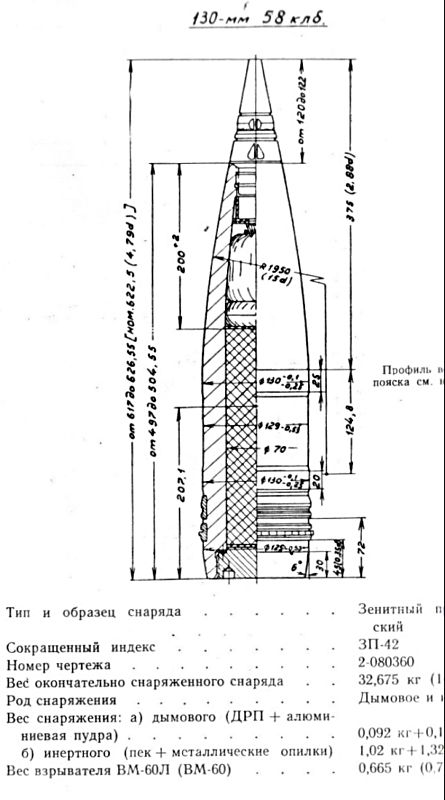

Если речь идет о 130/58, то это практические зенитные ЗП-42 и ЗП-42Р, отличающиеся типом взрывателя(во втором случае-радиовзрыватель). Ал.пудра используется как блескоусилитель, в "практику" часто вкладывают мешочки(картузики) с сажей газовой. При утилизации - одни из самых неприятных изделий-вроде без взрывчатки(с инертной массой),но ДРП - хуже. Чрезвычайно чувствителен к статике и при массе 0,1 кг в одном вышибном заряде поджигает вокруг в радиусе 2 метров горючие материалы. По технологии, каждый вышибной после его изъятия из корпуса необходимо немедленно замочить в емкости с водой,которая расположена за перегородкой и утопить его, а он не желает этого, поэтому деревянной скалкой его купают до смачивания картуза и прикрывают крышкой(так должно быть). При утилизации на потоке(вне кабин)применяется замачивание водой через очко под взрыватель. Это выстреы не унитарные, как показали в сюжете. Возможно эта женщина стояла на следующей операции-удаления картуза с пудрой и "воткнулась" в дрп, просто дело было в гонке. В пятницу в 15.00 на всех арсеналах полы помыты,все готовятся домой,тихо,а здесь работали и по всей видимости нарушили. Все хотят сделать виновниками работницу. А как работать если первые деньги за утилизацию каждый год начинают идти с мая месяца-когда пройдет первая волна конкурсов,тендеров и всякой посреднической гадости, опускающей до предела и того низкие расценки и возростающие аппетиты чиновников. Это раньше командиры и начальники уничтожали сначала самое опасное, а потом просто списанное, выставляли счета - расценки для всех одни,-счета государством оплачивались,продукты утилизации - государству. А потом начался БИЗНЕС,посредники -я думаю большинству это все знакомо и тошно.Самое печальное остановив машину никто не решил как заплатить всем ушедшим в отпуска без содержания за свой счет по всей стране на неопределенное время. Я думаю,что корень в системе. При коммунистах гнали, а сейчас загнали.Накипело. Twisted Evil Спасибо.
index.php?t=getfile&id=5936&private=0
  • Вложение: ЗП-42 .jpg
    (Размер: 56.64KB, Загружено 1678 раз)

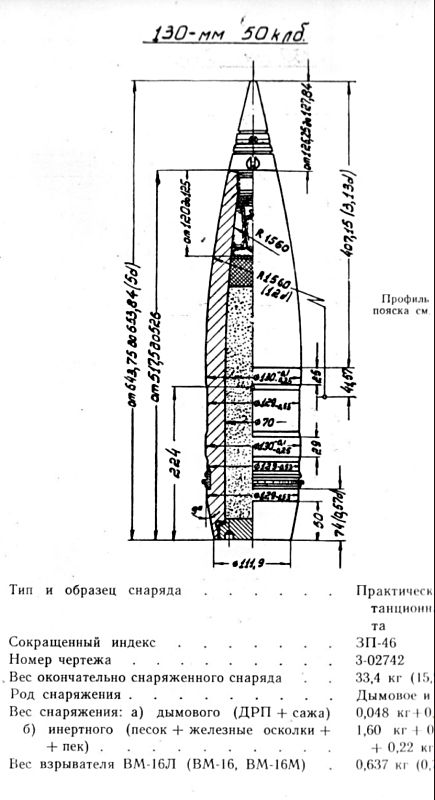

index.php?t=getfile&id=5937&private=0
  • Вложение: ЗП-46 .jpg
    (Размер: 59.46KB, Загружено 1746 раз)

Асфальто-битумный пек, как и песок с мет.опилками - это баллистический макет массы разрывного заряда,ДРП - дымный ружейный порох-вышибной заряд. При стрельбе по конусу-летательный аппарат на тросе тянет за собой мишень-конус. а моряки-зенитчики палят по нему практикой. Вышибается в данном случае - средство инициирования-дистанционная трубка, либо взрыватель с картузами дымо-блескоусилителя (пудра или сажа), а командиры наблюдают попал-непопал.Сам корпус,если не попал в конус летит далее по нисходящей траектории в воду в район,объявленный как закрытый для мореплавания.Спасибо.
