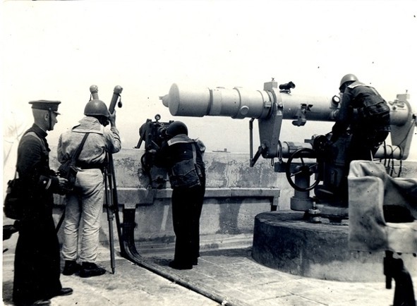

Есть идеи , что за устройство у бойца между стереотрубой и дальномером?

ИМХО , супербинокль

А кабель СП к нему зачем подключен?
Возможно некий визир, но что именно за девайс?

Микрометр? Вспомогательный оптический прибор. Применялись ещё до дальномеров. На момент съемки считался анахронизмом
Микромет держался одной рукой. Работал с ним. А тут махина...

Артиллерия - это не только грохот. Но и микрометр Люжоля-Мякишева.
http://scalemodels.ru/modules/forum/img_1521989_1544723575_m 7f121b78.jpg.html

ну так от них отказались по итогам РЯВ , вообще не работали даже на средних дистанциях
Состояли на снабжении долгое время после РЯВ. Нормально работали для обеспечения безопасности плавания в трою.

это как то противоречит тому что я написал ? в качестве прибора управления артиллерийским огнём их уже не использовали , чисто навигационный прибор

Причем, весьма похожая на монокулярный дифференциальный дальномер Крылова.
Учитывая, что сама батарея являлась учебной, на ее командный пункт могли "взгромоздить" что угодно. В том числе нештатные и экспериментальные изделия.
Кстати, справа, на переднем плане снимка, тоже какая-то "сидушка" от какого-то "девайса" не попавшего в кадр...
