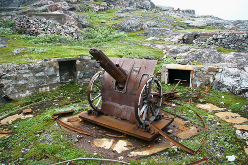

Вот вам вариант орудия, которе вообще только на лапы упирается. И где здесь быстрота горизонтальной наводки?

karjala писал(а) пн, 03 февраля 2014 00:04
А причем здесь это фото? Фундамент не бетонный,бетонного основания нет,азимута тоже нет.Лапы станин врыты.Это другой вариант.

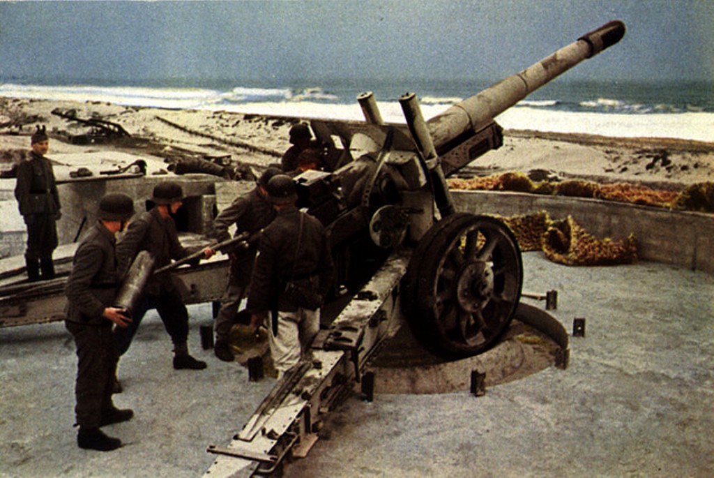

А речь веду,как минимум о подобном,типичный упрощенный(безконусный)вариант в береговой обороне:
index.php?t=getfile&id=23016&private=0

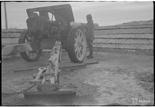

Вот немецкие простенькие дворики у нас на Севере.Дощатые/бетонные основания отнюдь не для красоты сделаны.Обратите внимание на третье фото.Лафет закреплен намертво на платформе,вращение в гориз.плости-по оси.Вот Вам и быстрая и простая(с точки зрения усилий)наводка:
http://s020.radikal.ru/i721/1402/80/63a88cca99c5t.jpg
http://s020.radikal.ru/i714/1402/f1/108cdcc39ea3t.jpg
http://i016.radikal.ru/1402/53/3b12fb2948a5t.jpg

Re: ответ (?) на загадку [сообщение #48181 является ответом на сообщение #48178] пн, 03 февраля 2014 03:33 Переход к предыдущему сообщенияПереход к следующему сообщения
Tor писал(а) пн, 03 февраля 2014 00:11
Вот здесь Вы правы. Пр чем все Ваши фото с поворотными плитами и.д. если еще в начале было указано:
-= ПаВЛиН =- писал(а) ср, 15 января 2014 23:11
Никаких фундаментных болтов при беглом осмотре не обнаружено.
Какой другой?
Здесь как раз рассматриваемый вариант: отсутствие центрального штыря и упор на лапы.
Tor писал(а) пн, 03 февраля 2014 00:25
Извините, но не вижу ни "мертвого закрепления" ни "оси".

Re: ответ (?) на загадку [сообщение #48184 является ответом на сообщение #48181] пн, 03 февраля 2014 08:52 Переход к предыдущему сообщенияПереход к следующему сообщения
Tor
Сообщений: 212
Зарегистрирован: июня 2012
karjala писал(а) пн, 03 февраля 2014 03:33
http://i019.radikal.ru/1402/7a/198511073d78t.jpg
Re: ответ (?) на загадку [сообщение #48185 является ответом на сообщение #48181] пн, 03 февраля 2014 09:22 Переход к предыдущему сообщенияПереход к следующему сообщения
Tor
Сообщений: 212
Вот здесь Вы правы. Причем все Ваши фото с поворотными плитами и.д. если еще в начале было указано:
Какой другой?
Фото не мои.Не лапы-а сошники.Вам приходилось бывать у нас на Севере?Попробуйте в нек.местах врыть сошники без пневмомолотка.Териберские поззиции осматривал еще в конце 80-х.Я и не утверждаю,что планировалась именно поворотная рама с центральным штырем(см.предыдущие сообщения).Если следовать Вашей логике-под одну гребенку c териберскими ОП все ОП с выровненным фундаментом и врытыми сошниками?Учитывая найденный мной на поззиции настрел ,и,остатки предположительно башмачных поясов-рассматривал несколько вариантов.Да,и фундамент под конус отливался в несколько этапов.Так,что на первом этапе Вы не увидите ни "штырей",ни "болтов".
