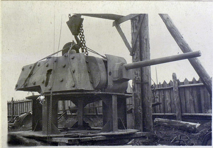

Всё-таки хотел вернуться к больному вопросу про ДОТ-КВ: какие башни на него ставились? Обычные танковые? Если да, то какой модификации? Экранированные/не экранированные? Или таки было что-то специальное УРовское в усиленном исполнении? Есть какие-то документальные свидетельства на эту тему? Грубо говоря, какой набор танка КВ в масштабе 1:35 мне покупать, чтобы ДОТ-КВ получился с "правильной" башней?

Судя по этому фото ставились упрощенные башни. "Стакан" под башню очень похож на аналогичный в ДОТе-КВ на пр. Славы
Спасибо! Фото вроде уже выставлялось, это я уже подтормаживаю, не помню, что и где смотреть... Значит, башня таки экранированная. Хорошо, будем искать.

Вот фото из ветки о танках в долговременной обороне
https://fortoved.ru/forum/index.php?t=getfile&id=2531& ;private=0
Вроде здесь башня КВ-1 обычная. Где-то видел танки с такой маской пушки.
