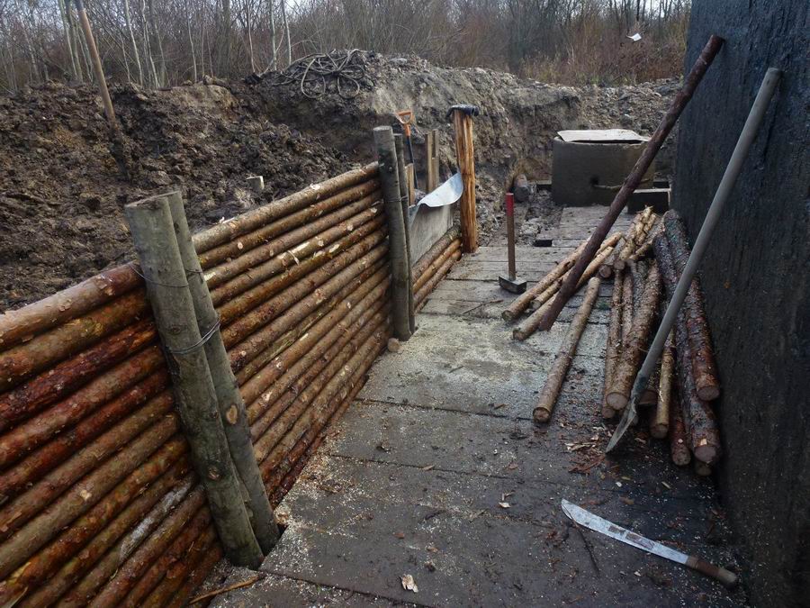

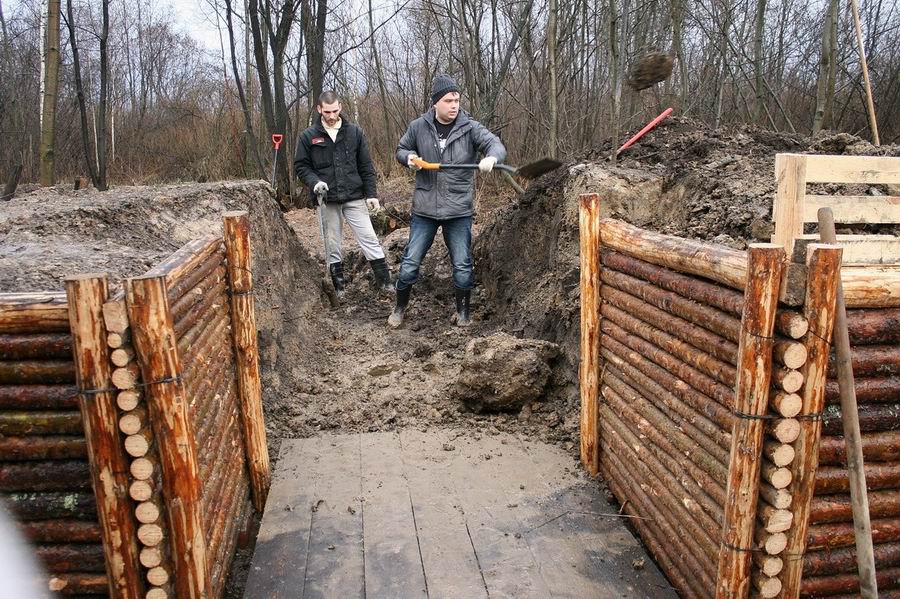

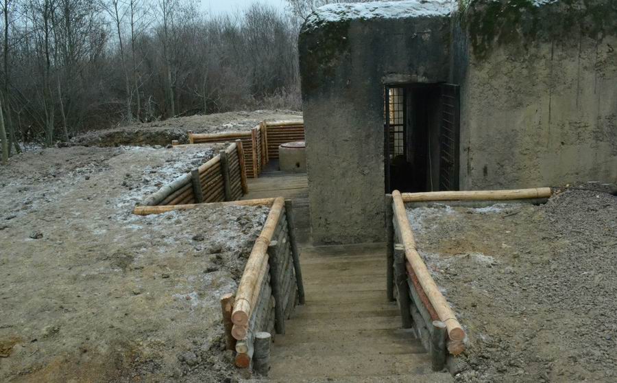

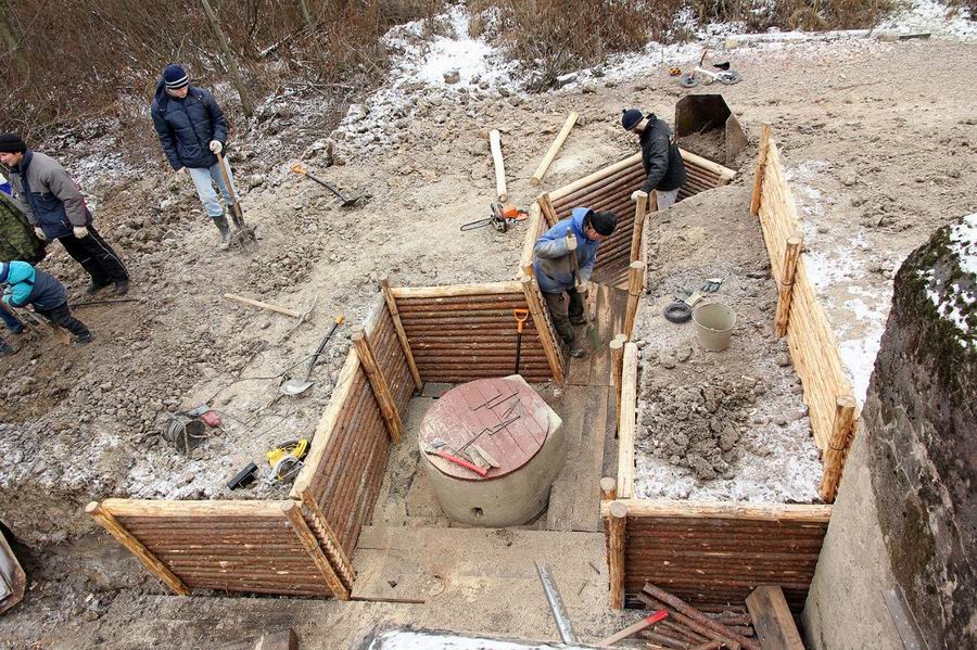

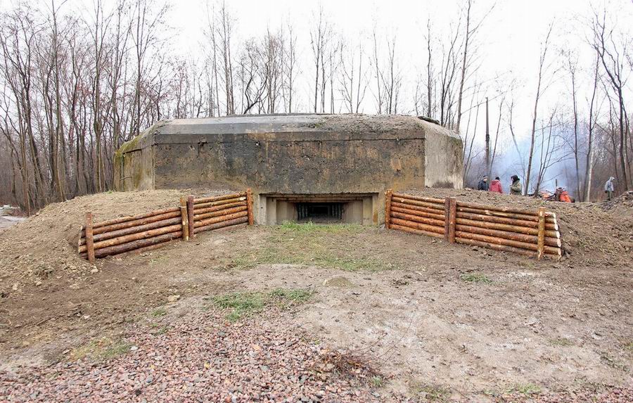

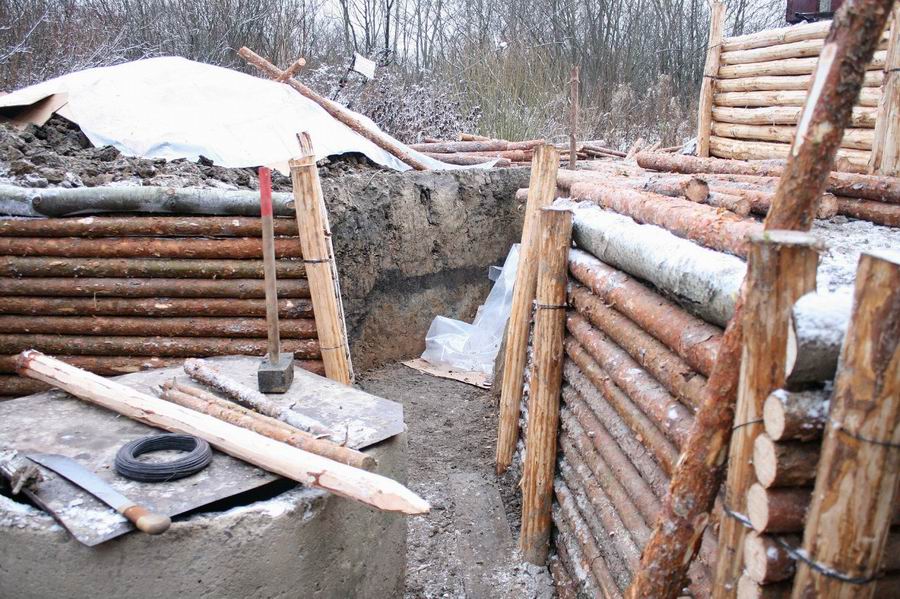

Проиллюстрирую то, о чем речь фотографиями. Сделано вот что:
index.php?t=getfile&id=25321&private=0
index.php?t=getfile&id=25322&private=0
Стрелковая ячейка со щитком:
index.php?t=getfile&id=25323&private=0
(брустверы будут)

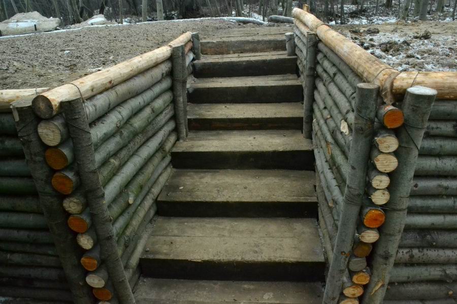

Это будет проход к землянке:
index.php?t=getfile&id=25324&private=0
index.php?t=getfile&id=25325&private=0
  • Вложение: 01-ZSPtuhMCjXo.jpg
    (Размер: 104.97KB, Загружено 984 раза)

Несколько рабочих моментов.

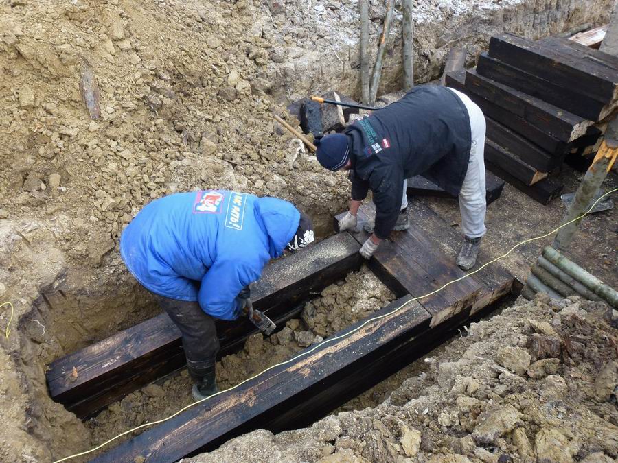

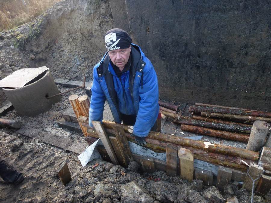

На дно уложили пропитанные шпалы:
index.php?t=getfile&id=25327&private=0
Жерди отделили от грунта рубероидом:
index.php?t=getfile&id=25330&private=0
index.php?t=getfile&id=25328&private=0

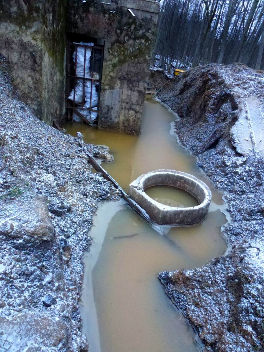

Понимаем, что профиль неглубокий, но глубже нельзя, ибо местность топит:
index.php?t=getfile&id=25329&private=0
Дренаж — серьезная проблема на будущее, так как в окрестностях нет более низких мест, куда можно было бы просто отвести воду, а грунт — многометровая толща глины. В общем, придется профиль добирать за счет увеличения высоты брустверов.
index.php?t=getfile&id=25331&private=0

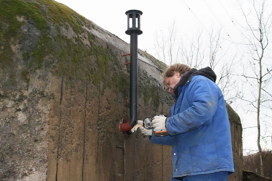

В качестве бонуса — последние работы.
Устроена "выхлопная труба" (флюгарка — по образцу КаУРовских):
index.php?t=getfile&id=25333&private=0

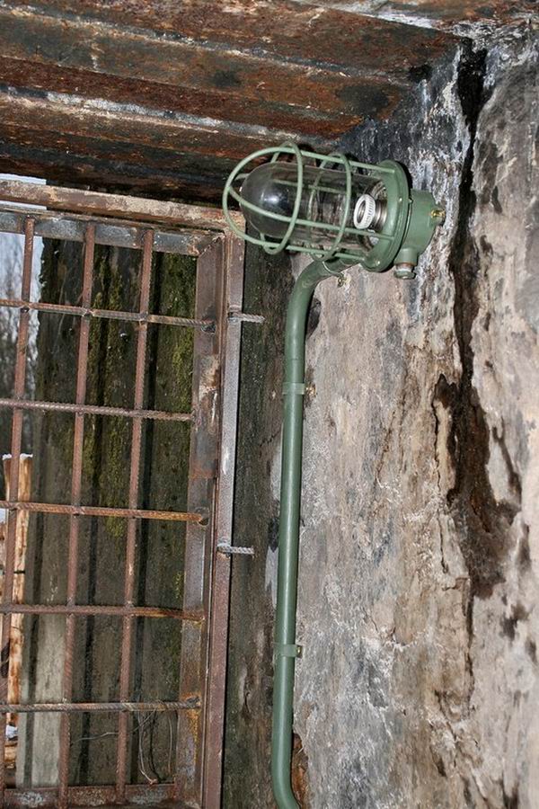

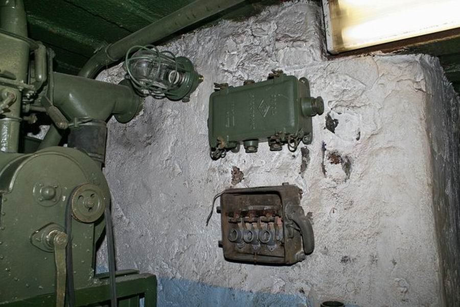

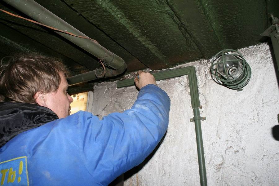

Появляется "родная" электрика:
index.php?t=getfile&id=25334&private=0
Кабель-каналы в виде труб, как и деревянные, сделаны точно по образцу оригинальных аналогов, найденных в других ленинградских ОТ 1943 г. постройки:
index.php?t=getfile&id=25336&private=0
Это будут щитки: распределительный и осветительный:
