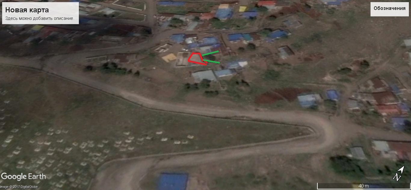

Re: Крепость Карс [сообщение #56502 является ответом на сообщение #56497] вт, 15 августа 2017 22:37 Переход к предыдущему сообщенияПереход к следующему сообщения
Небольшой бетонный блок с подпорной стеночкой. Похоже на полукапонир.
Очень похожие объекты есть в составе старой сухопутной обороны фортаб "Красная Горка" - пулеметные убежища на фланках бастионов. Они в плане выглядят, как вылитые полукапониры (также с крылом), но увы... всего-лишь убежища. И амбразур там никогда не было.
По данному карсскому объекту надо бы увидеть, как оно на местности сидит. Ты ссылку-то на гугл-мапс скинул бы...
А то, - где север? Куда смотрит? Что рядом? Ничего же не понятно.
Re: Крепость Карс [сообщение #56503 является ответом на сообщение #56502] ср, 16 августа 2017 04:54 Переход к предыдущему сообщенияПереход к следующему сообщения
Ну, я думал, что если мы знаем, что остатки от башни Зиарет возвышаются над городом, то и так понятно, что это съёмка с юга на север. Боковой вид, соответственно, с запада на восток.
А по твоему описанию, получается, что и этот объектик - убежище?
Re: Крепость Карс [сообщение #56504 является ответом на сообщение #55545] ср, 16 августа 2017 09:50 Переход к предыдущему сообщенияПереход к следующему сообщения
Сообщений: 301
скорее всего это таки полукапонир типичного для Карса вида ,если присмотреться к гуглоземле то видно что он имеет трапециевидную форму , амбразурная стенка - восточная , южная напольная , вход с севера

Re: Крепость Карс [сообщение #56507 является ответом на сообщение #56504] ср, 16 августа 2017 13:47 Переход к предыдущему сообщенияПереход к следующему сообщения
ЛеонК писал(а) ср, 16 августа 2017 16:50
А нарисуй на скрине, а то чот я не врубаюсь.
Re: Крепость Карс [сообщение #56508 является ответом на сообщение #56507] ср, 16 августа 2017 14:20 Переход к предыдущему сообщенияПереход к следующему сообщения
Сообщений: 301
index.php?t=getfile&id=30284&private=0
