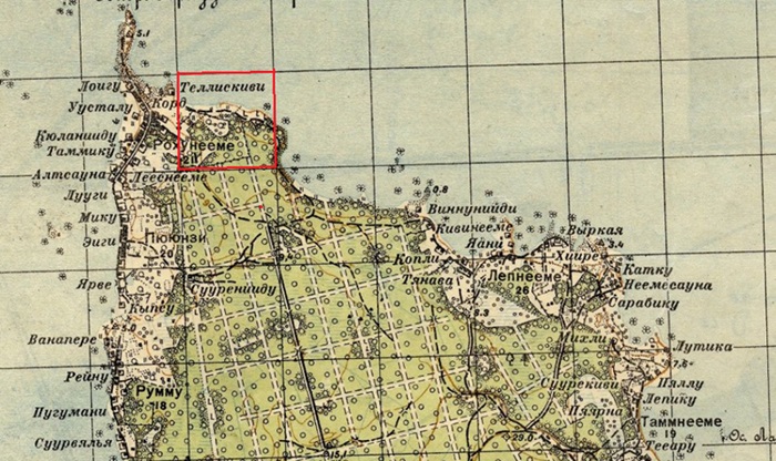

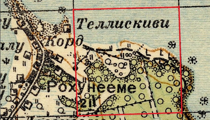

Получается, что на картах РККА квадрат 280-мм. батареи здесь.
Метры х-750, у-500 можно рассчитать, учитывая, что квадрат этой карты имеет длину сторон примерно 1.9-2 км.
index.php?t=getfile&id=35136&private=0
index.php?t=getfile&id=35135&private=0
  • Вложение: 12.jpg
    (Размер: 162.95KB, Загружено 553 раза)
  • Вложение: 11.jpg
    (Размер: 160.47KB, Загружено 583 раза)
[Обновления: вс, 12 мая 2024 11:03]

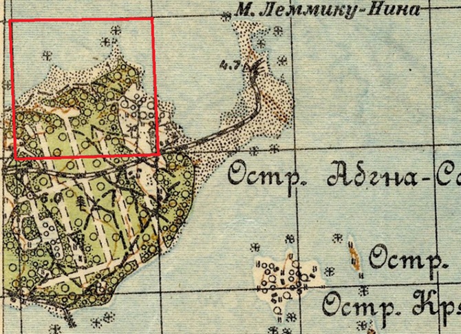

На том же планшете РККА о. Аэгна. Отметил квадрат, где получается 130-мм. стояла.
index.php?t=getfile&id=35137&private=0
  • Вложение: 13.jpg
    (Размер: 177.60KB, Загружено 568 раз)
