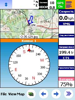

Я делаю тупо, банально, быстро и может быть не точно - встаю спиной к амбразуре, выбираю ориентир перпендикулярно стене (спине) и целенаправленно к иду, директриса с точностью -+5 градусов, главное ее визуально определить на скрине 199,4 градуса

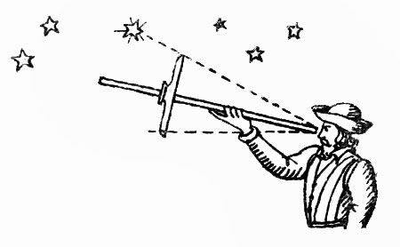

Градшток тебе в помощь! Smile
Все уже придумано до нас Sad
index.php?t=getfile&id=10181&private=0
[Обновления: ср, 23 февраля 2011 08:44]
Re: Измеряем вертикальные углы [сообщение #27059 является ответом на сообщение #27054] ср, 23 февраля 2011 09:43 Переход к предыдущему сообщенияПереход к предыдущему сообщения
Сообщений: 7330
bell писал(а) ср, 23 февраля 2011 08:43
Легко сделать из старой деревянной рейсшины. Годится для измерения между двумя выбранными точками, но для измерения углов относительно горизонтали - придется дооборудовать или прямым углом с отвесом, или уровнем. Главный недостаток - градуировать придется самому (со всеми вытекающими погрешностями).

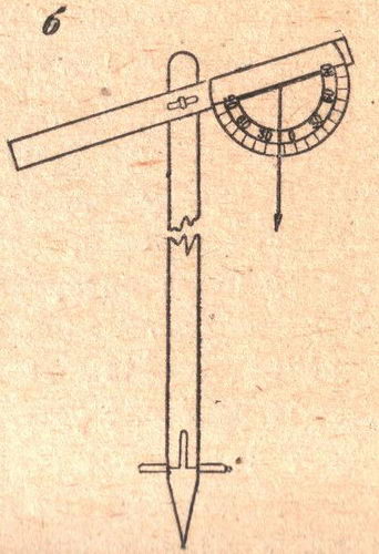

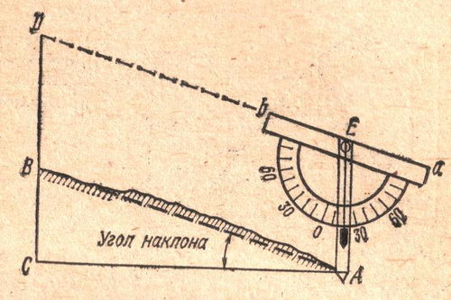

Известен и такой простейший прибор - эклиметр называется.
"Измерение эклиметром угла наклона местности":
index.php?t=getfile&id=10182&private=0
"Самодельный эклиметр":
index.php?t=getfile&id=10183&private=0
Рекомендую книжечку В.Н Ганьшин "Простейшие измерения на местности", Москва, Недра, 1983 ...
