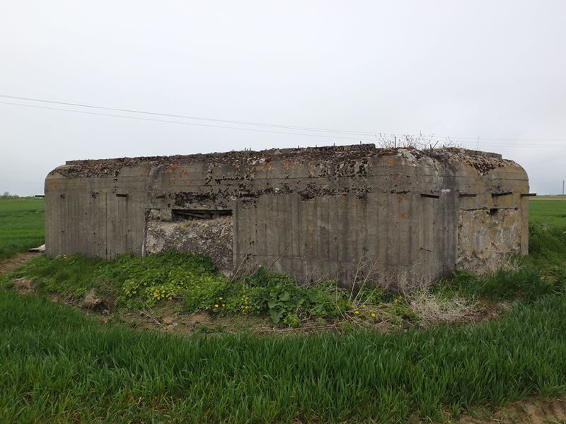

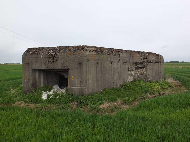

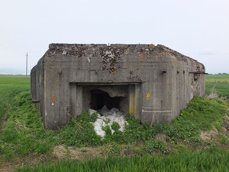

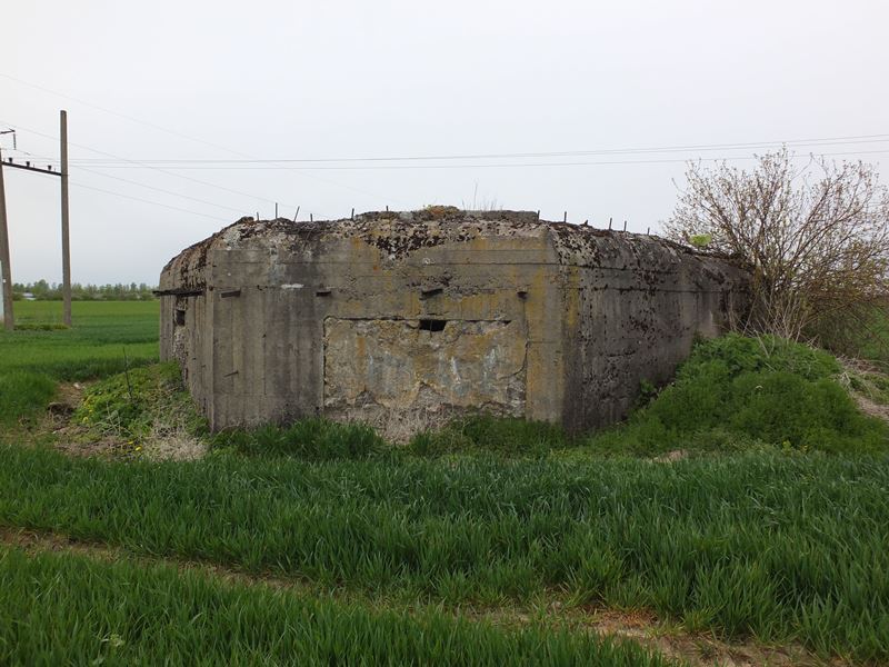

Ковенский УР, ОПДОТ, 1 х ДОТ-4, 2 х НПС-3, 54.91705, 23.04354. То же самое - видны 3 заложенных амбразуры, и все.
index.php?t=getfile&id=33677&private=0
index.php?t=getfile&id=33678&private=0
index.php?t=getfile&id=33679&private=0
index.php?t=getfile&id=33680&private=0
На последнем кадре справа у стены видна куча чего-то. Возможно, она также закрывала шахту входа. "Обычного" входа точно нет.
Так что на "Линии Молотова" много всего интересного и непонятного. Razz

Re: Себежский укрепрайон [сообщение #61268 является ответом на сообщение #61258] пт, 23 июля 2021 22:33 Переход к предыдущему сообщенияПереход к следующему сообщения
Dimitriy-PSK
Сообщений: 252
При всем уважении вы смешали коней, людей и что только можно было. На всех фотографиях с "Линии Молотова" я не увидел вообще ничего необычно, все нормальное, типовое и штатное. Вот только я осмотрел примерно 200 штук в 6 или 7 УРах. Главная проблема вашего непонимания в том, что на "Линии Молотова" шахта аварийного выхода перенесена под проем двери (дверь сквозника (тупика) с противоштурмовой решёткой) и очень часто вход и шахта расположенная под ним прикрыты амбразурой ПЗ-39. Аварийный выход стали делать умнее четко понимая где грунтовые воды и он при необходимости может быть как на уровне земли, так и внутри сквозника и да же под потолком в одноэтажном объекте если последний стоит в болоте в "ванне" из специального водостойкого бетона и вокруг все плавает в прямом смысле слова.
В общем это вообще не те шахты и не стоит сравнивать все то что у вас на фото со "входом шахтой" в Себежском УР, это разные темы. Там где входа нет совсем, там надо посмотреть внимательно, на тонкости заливки (может быть косяк) или это может оказаться оголовок, минная группа на "Линии Молотова" ничего общего с минной группой на "Линии Сталина" и в частности в Себежском УР не имеет, вообще разные концепции и подходы.
