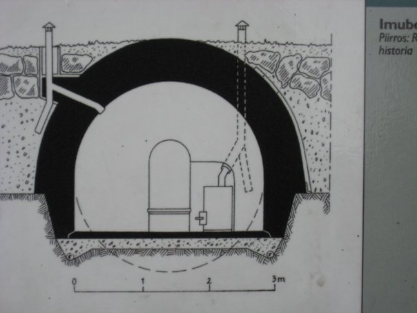

Еще убежища, фозведенные финнами в 1942-43 гг. Источник информации "Указания по дешифрированию аэрофотоснимков..."
http://i008.radikal.ru/0809/21/a2077c9410cct.jpg
http://s49.radikal.ru/i123/0809/4a/679dd71217a6t.jpg
http://s47.radikal.ru/i118/0809/8e/55299ee9d89ct.jpg
Re: Финская фортификация 1941-1944 гг. [сообщение #2420 является ответом на сообщение #2407] чт, 25 сентября 2008 16:37 Переход к предыдущему сообщенияПереход к следующему сообщения
Сводчатое убежище использовалось финнами в поздний период строительства Линии VT, ибо их много сохранилось недоделаных. Причем в ряде случаев их стыковали по три штуки и получали большие сооружения, возможно для каких-то иных целей, нежели просто укрытие для пехоты.
А первый план (прямоугольное с одним входом) - самый распространенный вариант на всех рубежах 1941-1944 гг., только, кажись, размеры помещения там чуть иные...

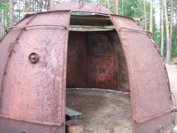

silver-ring
Сообщений: 212
на Линии Салпа
index.php?t=getfile&id=1019&private=0
index.php?t=getfile&id=1020&private=0
index.php?t=getfile&id=1021&private=0
Технология вроде американская, бетон застывает очень быстро

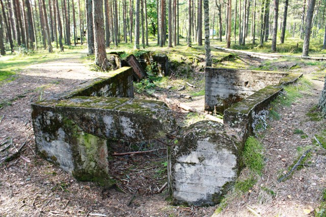

Re: Финская фортификация 1941-1944 гг. [сообщение #9568 является ответом на сообщение #6386] вс, 30 августа 2009 17:11 Переход к предыдущему сообщенияПереход к следующему сообщения
Синаец
Сообщений: 544
Сооружение линии VT в историческом парке "Марьина гора":
index.php?t=getfile&id=4947&private=0
  • Вложение: IMG_ФФ.jpg
    (Размер: 160.28KB, Загружено 3494 раза)
Re: Финская фортификация 1941-1944 гг. [сообщение #9570 является ответом на сообщение #9568] вс, 30 августа 2009 17:43 Переход к предыдущему сообщенияПереход к предыдущему сообщения
О, да. Это сооружение VI (противоосколочного) класса защиты. Опорный пункт Ваммельсуо. На вскидку, там поблизости еще два таких же.
И еще (в передовой части этого же ОП - на восточном плацдарме) еще одно. Итого четыре штуки в ОП вроде...
На данном снимке на заднем плане хорошо видно укрытие для орудия - с обвалившимся покрытием. Иногда финны строили огневые позиции без таких укрытий (видимо, пушка постоянно на позиции находилась), или с деревянными укрытиями.
