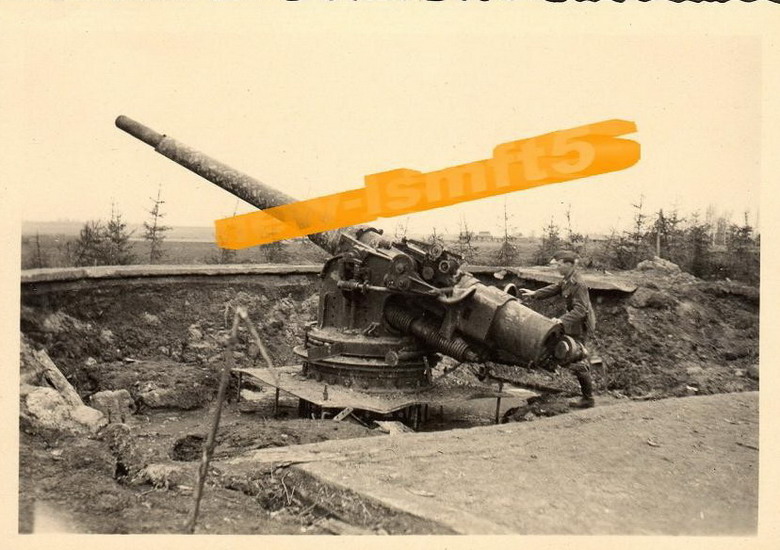

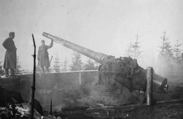

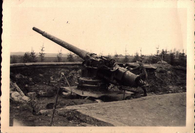

Выложу-ка я ещё фотографий из своего "архива" Rolling Eyes (фото в разные годы взяты на eBay)
Предположу (есть достатачно весомые основания), что это орудия батарей №№ 281, 282 199 ОМАДн ОсАГр ВМФ, демонтированные в 1941 с форта "Константин" и установленные на Московском направлении в р-не станции Оленино.

Обратите внимание на последнее фото, где подорванное орудие изначально было замаскировано под сарай или другую хоз.постройку (видны остатки маскировки) - ствол тоже перестволен...

Алексей
Сообщений: 347
Зарегистрирован: декабря 2010
Попробую ответить по пунктам.
Первое фото больше похоже на Прибалтику - впереди море видно
А Вам не приходило в голову, что это поле? Smile
Прочитайте ветку выше. Там писалось, что это ОДНОЗНАЧНО не батареи №№ 11 (о. Сур-Пакри р-н Палдиски) и 12 (о.Даго). Наверное, у меня имеются ОСНОВАНИЯ так написать? Smile
Предложите ещё вариант прибалтийской батареи 6”/45 Канэ на 1941 (по фото другой год «не катит») год на ВРЕМЕННЫХ основаниях.
А почему они перестволены?
По фото 1 и 2 (это одно и то же орудие, только фото № 2 – осень 1941, а фото № 1 сделано позднее) опять рекомендую посмотреть ветку выше. По фото № 3 обратите внимание на кусок (осколок, часть «розочки») внутренней трубы торчащий на месте разрыва ствола. Однозначно перествол.
В 1938 году на 142 батарее числились все четыре Канэ с правыми замками - может фото перевернуто, но вроде как нет?
1938 год – это не 1941-й. Не так ли? Smile Но допустим, что на 1941-й на батарее 142 стояли те же стволы. С правыми замками – это значит замок открывается вправо. На орудии (фото 1 и 2) замок открывается вправо. Фото № 1 и 2 не перевёрнуты. Фото № 3 возможно перевёрнуто. Надо сравнивать детали станка.

Алексей писал(а) пт, 15 июня 2012 23:13
Не, не перевёрнуто. Привод горизонтального наведения, насколько могу судить, находился слева от орудия, так что тут всё правильно. Да, и станок вроде как корабельный, не береговой.

ava писал(а) пт, 15 июня 2012 23:50
[...] Не, не перевёрнуто. Привод горизонтального наведения, насколько могу судить, находился слева от орудия, так что тут всё правильно. Да, и станок вроде как корабельный, не береговой. [...]
Да, посмотрел у себя - все три фото не перевёрнуты. Только слева на всех "вариациях" станка М.А. находился привод ВЕРТИКАЛЬНОГО наведения, а приводы горизонтального наведения в более поздних "вариациях" корабельного станка находились и слева (как был изначально)и справа. Поэтому изначально засомневался Smile

bell писал(а) сб, 16 июня 2012 00:50
[...] Кстати, на батарее № 11 замки орудий открывались влево, так, что на фотографии № 3 вполне может быть и Б.Рооге [...]
[Обновления: сб, 16 июня 2012 01:04]
О-о-о, как всё запущено... Sad
Будем ходить по кругу?
Я не поверю, что вы не видели фото по этой ссылке:
http://battal.ee/bpakri/bpakri.html
Очень похоже на фото № 3, не так ли? Very Happy
