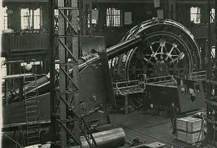

На фото 7 в центре проглядывает еще одна установка, но на маленьком снимке ее почти не видно.
Увеличил нужный фрагмент, правее левой металлической колонны проглядывает наклонный ствол.
index.php?t=getfile&id=34699&private=0
Видно плохо, но, к счастью, на Госкаталоге есть само это фото:
index.php?t=getfile&id=34700&private=0
Сама установка крупнее:
index.php?t=getfile&id=34701&private=0
Все хорошо, но ГБУКиДО г. Москвы "МУЛЬТИМЕДИЙНЫЙ КОМПЛЕКС АКТУАЛЬНЫХ ИСКУССТВ" (источник фото) подписал этот снимок "Ленинградский металлический завод-2" и датировал его аж 31 марта 1952 года....
Re: Металлический завод (СПб) [сообщение #62787 является ответом на сообщение #62786] пн, 03 апреля 2023 18:36 Переход к предыдущему сообщенияПереход к следующему сообщения
Пригляделся внимательнее - а ведь это разные фото, но сделанные с интервалом в несколько секунд: один за рабочих успел перейти на другое место.

Это та же единственная полигонская 12-дм установка Военного ведомства
Андрей Тамеев
Re: Металлический завод (СПб) [сообщение #62789 является ответом на сообщение #62788] вт, 04 апреля 2023 09:36 Переход к предыдущему сообщенияПереход к следующему сообщения
Andrey152 писал(а) вт, 04 апреля 2023 08:53
Интересно а куда она делась? В МКПВ ее не отправляли.
Re: Металлический завод (СПб) [сообщение #62790 является ответом на сообщение #57756] вт, 04 апреля 2023 18:43 Переход к предыдущему сообщенияПереход к предыдущему сообщения
Andrey152
Сообщений: 508
Она, похоже, была какое-то время после революции. А вот куда потом делась не понятно
