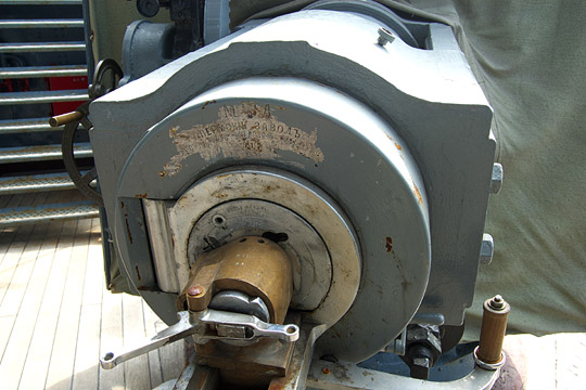

Итак, "Аврора" и её пушки.
index.php?t=getfile&id=21419&private=0
Прежде всего хочу отдать должное Н. Гаврилкину, автору той самой первой публикации ("Пушки "Авроры", сборник "Наваль", № 1, 1991 г.), и сказать, что всё нижеследующее делается с целью дополнить, внести точность и исправить некоторые ошибки, которые имели место в той публикации. Для своего времени публикация замечательная, с неё у многих, как я думаю, возник интерес к судьбе отдельных орудий. Опять же делать сейчас какие-то скоропалительные выводы, основанные на личных симпатиях/антипатиях, как кое-кто спешит, считаю неуместным. Публикация, о которой речь, имела место 22 года тому назад, и критиковать её сейчас довольно просто. Ошибки же, возникшие в ней, могут быть связаны как с тем, что весьма трудно установить номер на закрашенном десятью слоями краски казённом срезе при натурном обследовании, так и с тем, что ошибка была допущена гораздо раньше, каким-то образом попав в архивные документы, после чего повторялась и повторялась. Теперь же на расчищенных стволах картина почти ясная. Но обо всём по порядку.
Так получилось, что мы с тов. miall'ом действительно завернули на "Аврору" экспромтом, время было весьма ограничено, всё пришлось делать в быстром темпе и не везде карты были раскрыты, то есть интересующие фрагменты стволов почищены. О станках и говорить не приходится - всё зачехлено. Далее орудия будут представлены практически в том же порядке, как мы их осматривали: от кормы в нос по правому борту и с носа в корму по левому.

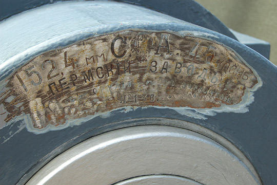

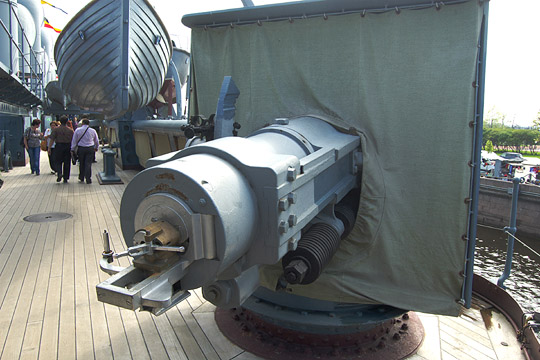

Ютовое орудие.
index.php?t=getfile&id=21420&private=0
index.php?t=getfile&id=21421&private=0

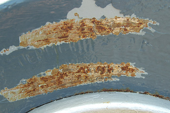

Казённый срез качественно закрашен. На месте было не разобрать, но на полномасштабном снимке после обработки № 208 ОСЗ угадывается, год изготовления не виден, но с указанным в названной публикации 1899 вполне можно согласиться.
Дополню: Положение тела орудия в обойме таково, что обычное место, где выбивались литеры "М.А." сверху на орудии, закрыто этой самой обоймой, а на казённом срезе что-либо разглядеть весьма проблематично.

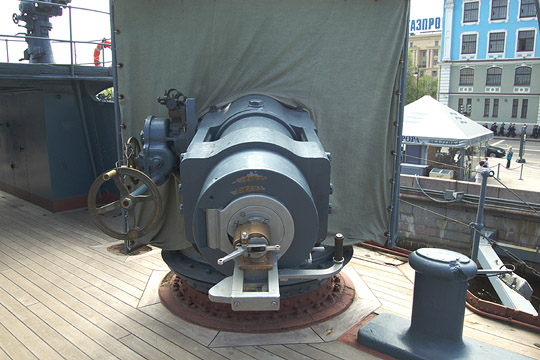

Следующее орудие по правому борту.
index.php?t=getfile&id=21422&private=0
index.php?t=getfile&id=21423&private=0
Тут всё видно невооружённым глазом: № 136 ПОЗ, год изготовления недочищен, но на более ранних фото, когда краски было не столько, он хорошо читается - 1906. Пушка была заказана военным ведомством для береговой артиллерии - о том говорят большие буквы "С.А.". Тут никаких возражений.

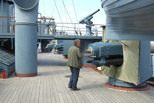

Дальше идёт троица пушечек по правому борту:
index.php?t=getfile&id=21430&private=0
Со следующим орудием предстоит сделать важное уточнение.
index.php?t=getfile&id=21431&private=0
index.php?t=getfile&id=21432&private=0

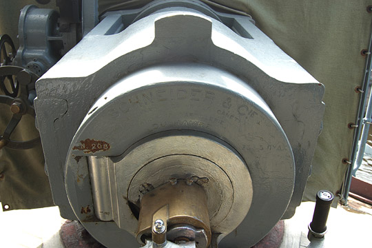

Орудие производства "Шнейдера", то есть по имеющейся на сегодня информации его следует однозначно отнести к заказу Военного ведомства для Либавской крепости. Номер почищен, и на увеличенном фрагменте хорошо видно, что это номер 208, а не 203, как сказано в публикации. Таким образом, на "Авроре" сейчас стоят два орудия с номером 208, одно производства ОСЗ, другое - "Шнейдер".
index.php?t=getfile&id=21433&private=0
Одно из незначительных отличий орудий французского производства: сверху у казённого среза, где на русских пушках была выполнена площадка для установки квадранта, на француженках таковая отсутствует, а на этом месте выбит год изготовления. 1905.
Следующее орудие:

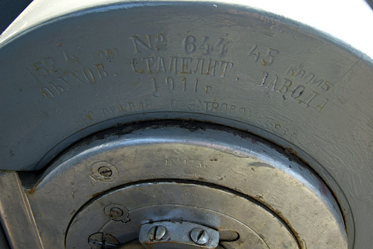

index.php?t=getfile&id=21434&private=0
№ 644 ОСЗ производства 1911 г. Надпись "С.А."/"М.А." не обнаружена. Интересно отметить номер, выбитый на затворной раме - 4173. Пермский ствол за этим номером был несколько выше...

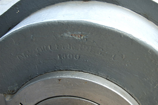

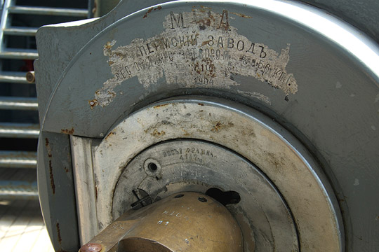

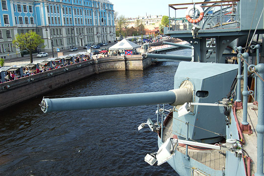

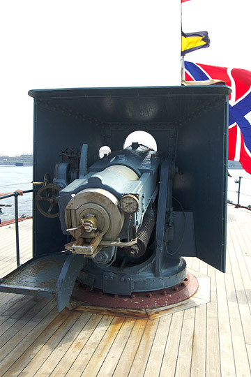

Дальше в первом спонсоне по правому борту стоит пушка "М.А." № 104 ПОЗ изготовления 1904 года.
index.php?t=getfile&id=21435&private=0
index.php?t=getfile&id=21436&private=0
Интересно отметить номер, выбитый на затворе - 4173. Пермский ствол за этим номером был несколько выше...
Вид на это орудие с полубака:
index.php?t=getfile&id=21437&private=0
С баковым орудием всё ясно № 329 ОСЗ изготовления 1901 года. Место, где обычно наносились литеры "М.А." скрыто под обоймой.

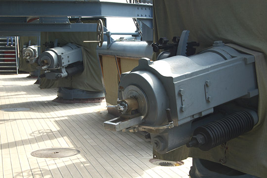

Дальше идём от носа в корму по левому борту.
index.php?t=getfile&id=21439&private=0
index.php?t=getfile&id=21440&private=0

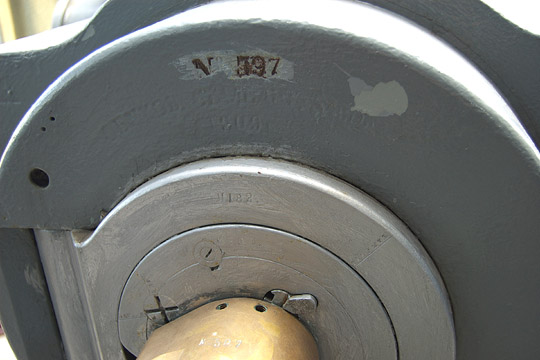

В первом спонсоне по левому борту установлено орудие № 597 ОСЗ производства 1909 г. Место, где на стволе обычно выбивались литеры "М.А." закрыто обоймой. Тут никаких возражений.
Следующее орудие - № 197 производства "Шнейдера".

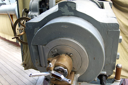

Re: Аврора, крейсер [сообщение #45054 является ответом на сообщение #45053] чт, 13 июня 2013 22:55 Переход к предыдущему сообщенияПереход к следующему сообщения
Следующее орудие - № 266 ОСЗ изготовления 1900 г. Тут всё верно. Надписи "М.А."/"С.А." не обнаружено, но обычное место под "М.А." под обоймой.
index.php?t=getfile&id=21444&private=0
index.php?t=getfile&id=21445&private=0

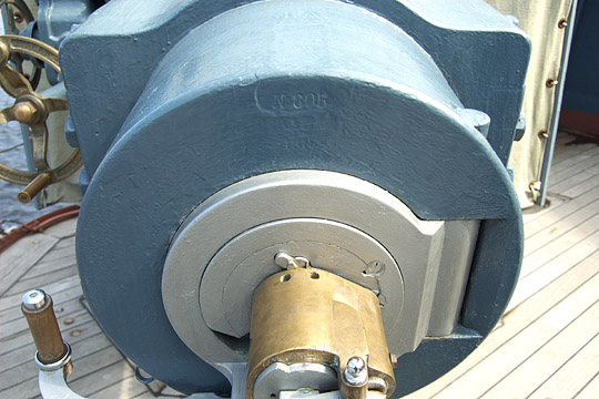

Следующее орудие - "М.А." № 805 ОСЗ изготовления 1915 года. Всё верно. Казённый срез закрашен, и это счастье, что кусок краски над номером отскочил, а вот год изготовления едва угадывается, на месте я его прочитал неправильно, и только обработав картинку, получилось едва угадать цифры 1915. Литеры "М.А." присутствуют на своём месте перед площадкой для квадранта.
index.php?t=getfile&id=21449&private=0

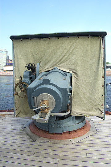

Осталось последнее орудие - № 207 ОСЗ скорее всего 1899 г. изготовления. Казённый срез закрашен, год изготовления не читается, он и на более ранних снимках едва угадывался. Место, где обычно располагались литеры "М.А." закрыто обоймой.
index.php?t=getfile&id=21450&private=0
index.php?t=getfile&id=21451&private=0

Не знаю, как ПОЗ и Шнейдер, а ОСЗ М.А. - С.А. различить достаточно просто по выборке на казённом срезе "на 6 часов" для лотка раздельно-гильзового заряжания принятого на флоте. 6"/45 Военного ведомства (изначально унитарного заряжания)этой выборки не имели, но имели на месте выборки клейма С.А. Классический пример - орудие на финском острове Болакс: № 195 ОСЗ 1906 С.А. Видно, что клеймо С.А замок не закрывает. Обратите внимание на № - 195 и на год - 1906 - вполне соответствуют году выпуска и номерам №№ 207 и 208 ОСЗ С.А.... Помнится, как-то мы с Вами это обсуждали. Cool
