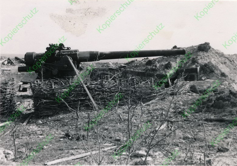

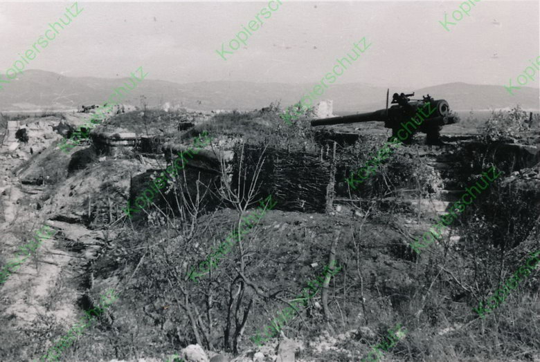

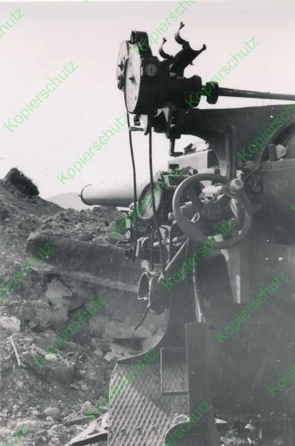

Выудил на e-bay три фото подписанных незмысловато: "Russland Graben Stellung Kanone Geschutz". Сначала обрадовался - может быть БС-464 под Анапой (в нынешнем Витязево) со 102 мм ОСЗ с э/м "Шаумян" (ну не могли немцы их не сфоткать). Потом пригляделся - вроде не они (на 120-мм Виккерса больше похоже), да и бетоннных траверсов там, в Витязево, не видел, а тут они на втором снимке явно проглядывают:
index.php?t=getfile&id=26634&private=0
index.php?t=getfile&id=26635&private=0
index.php?t=getfile&id=26636&private=0
Что это и где могло быть снято?

Такие 6дм канэшки уже несколько раз всплывали на Фортоведе :
https://fortoved.ru/forum/index.php?t=msg&th=226&prev loaded=1&rid=0&S=529f87ad3cc3b3fbb61b9f5bfe55ab13&am p;am p;start=440
https://fortoved.ru/forum/index.php?t=msg&th=226&prev loaded=1&rid=0&S=529f87ad3cc3b3fbb61b9f5bfe55ab13&am p;am p;start=520
и вот тут еще несколько страниц
https://fortoved.ru/forum/index.php?t=msg&th=154&prev loaded=1&rid=0&S=529f87ad3cc3b3fbb61b9f5bfe55ab13&am p;am p;start=40
https://fortoved.ru/forum/index.php?t=msg&th=154&prev loaded=1&rid=0&S=529f87ad3cc3b3fbb61b9f5bfe55ab13&am p;am p;start=90
еще у Колчака в личном альбоме была фото ждау этой системы
А это Вы выложили максимальный размер фото - или можно в бОльшем разрешении посмотреть ?

Тёзка! Думаю ты нашёл фотографии 31-й батареи между Алексино-Мысхако под Новороссийском!
На втором фото видны характерные горы.
Очертания точно совпадают со снимком окрестностей Кабардинки, сделанным из района Мысхако:
https://img-fotki.yandex.ru/get/6402/30599893.6/0_c5bf5_36f6d5ae_orig
https://img-fotki.yandex.ru/get/3808/30599893.7/0_c5bf8_b80a2d7c_orig
Опять-же, на батарее оставалось две шестидюймовки - две утащили на Волчьи ворота.

Спасибо за подсказкеи - и за 6-дюймовки, и за район Новороссийска! Похоже, пора начинать планировать следующую поездку к Черному морю в конце следующего лета! Cool
Фото крупнее (на Радикале, загрузка по превьюшке):
http://s001.radikal.ru/i194/1511/c5/12fa34c75a56t.jpg
401 кб!
http://s014.radikal.ru/i327/1511/4d/d21dd4c22ecet.jpg
382 кб!
http://s019.radikal.ru/i609/1511/0d/5bbf4817c4cat.jpg
293 кб!
