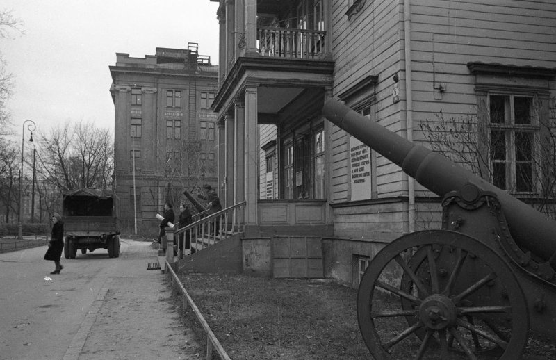

Re: Пушка в Риге [сообщение #62549 является ответом на сообщение #61841] ср, 14 декабря 2022 12:58 Переход к предыдущему сообщенияПереход к предыдущему сообщения
На Госкаталоге попалось фото, на котором видно, что в 1945 году пушек здесь было две:
index.php?t=getfile&id=34416&private=0
Подписано: "Рига. Дом ВМФ", датировано 1945 г.
