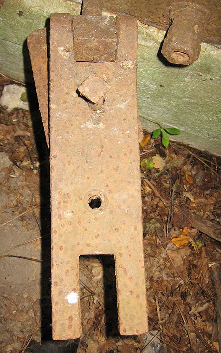

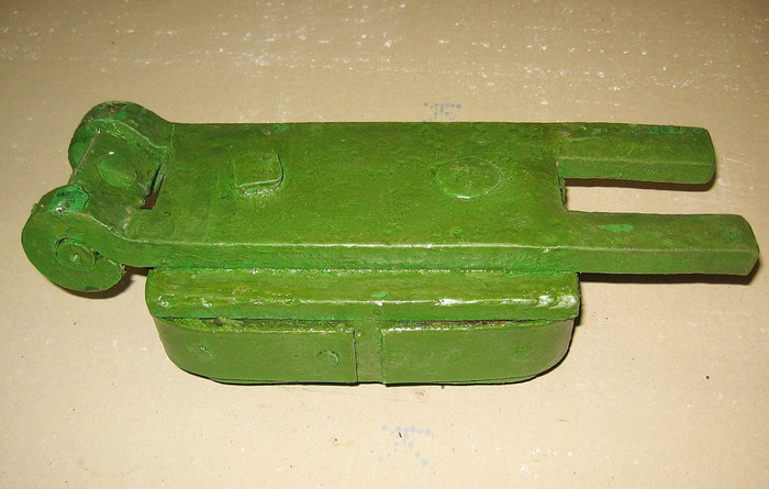

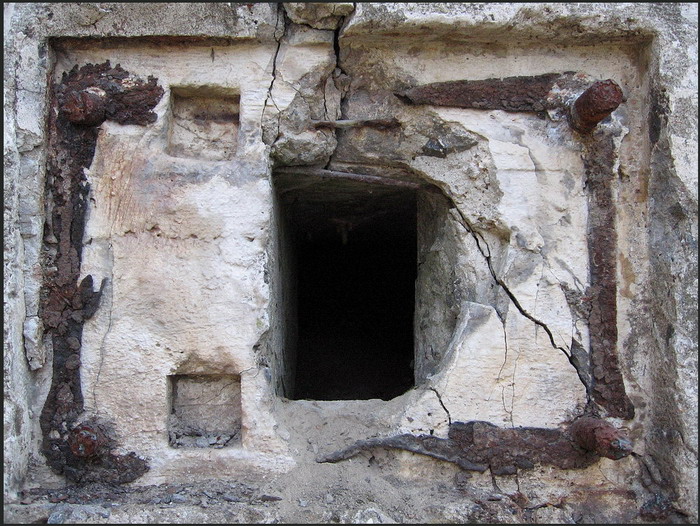

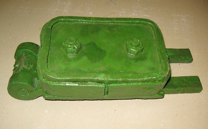

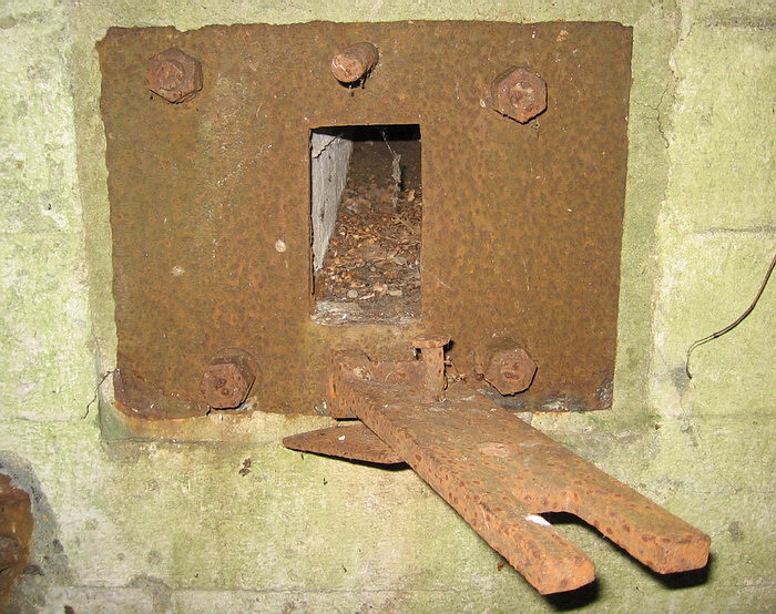

Немного о КИУРовских амбразурах обстрела входа.
Образец защиты такой амбразуры, применявшийся в сооружениях 1929 г. постройки.
index.php?t=getfile&id=5065&private=0
Этот элемент (крепление заслонки) перешел потом и на следующий образец, который широко применялся в сооружениях 30-31 гг. постройки.
index.php?t=getfile&id=5066&private=0
Нельзя ручаться за все случаи, но в некоторых под бронеплитой прокладывался резиновый уплотнитель.
index.php?t=getfile&id=5068&private=0

Re: Немножко о КиУРе [сообщение #10009 является ответом на сообщение #8483] вт, 15 сентября 2009 21:44 Переход к предыдущему сообщенияПереход к следующему сообщения
К предыдущему сообщению. Толщина плиты защиты амбразуры - 15 мм. Толщина полосы, к которой крепится деревянный брусок заслонки - 20 мм. Толщина деревянного бруска 6 см. Наружная часть бруска покрыта 5-мм стальным листом. По бокам с помощью стальных полос закреплен резиновый уплотнитель.
index.php?t=getfile&id=5069&private=0
index.php?t=getfile&id=5070&private=0

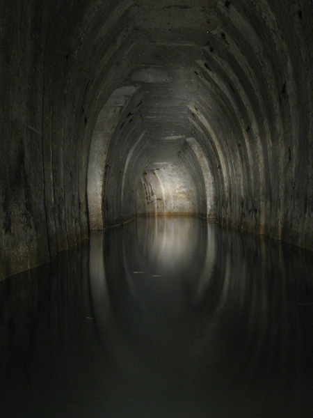

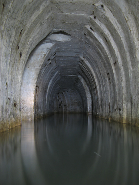

В настоящий момент 205ая мина частично затоплена. Наибольший уровень(я дошёл только до уровня воды 1 метр) между входным блоком и оголовками №4 и 5. В райионе оголовков №1 и 2 же достаточно сухо.
