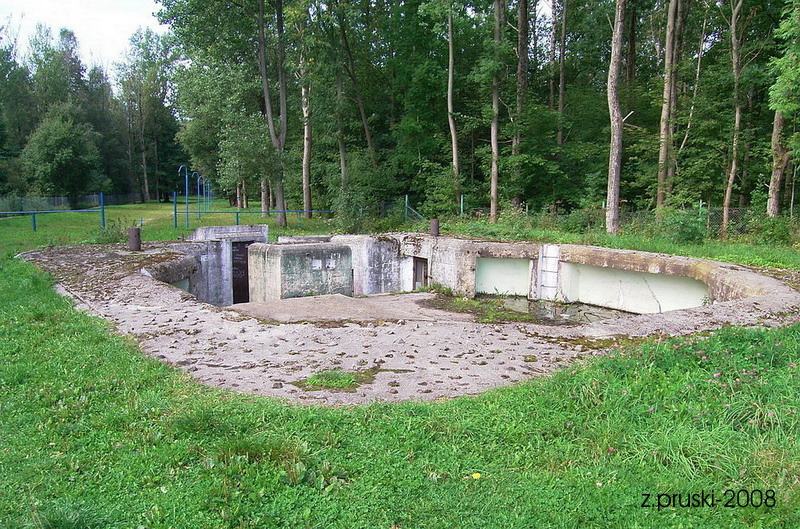

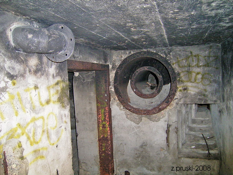

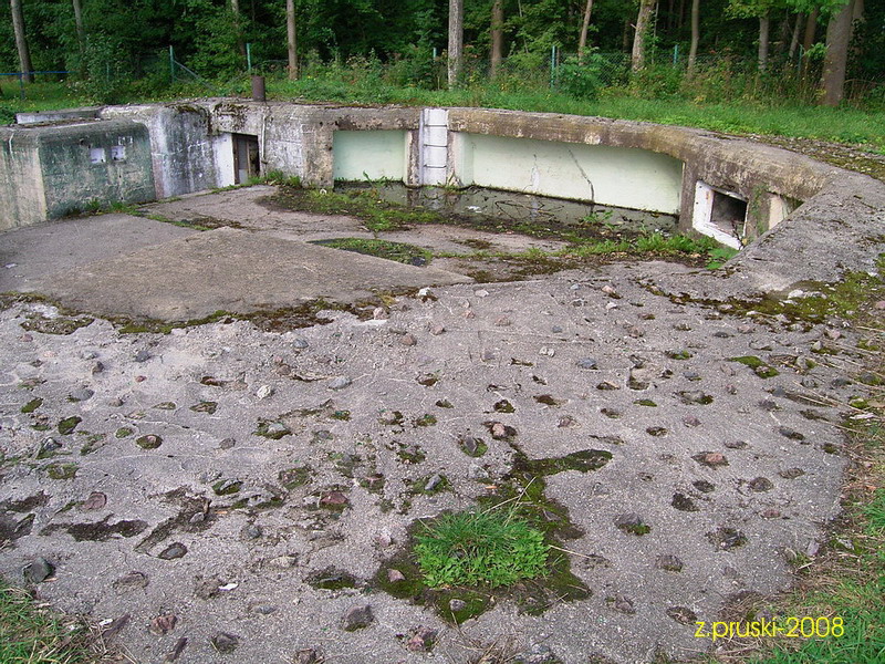

Коса (полуостров) Хель приобрела большое военное значение после того, как здесь была построена база ВМС Польши.Строительство базы началось в 30-х годах, а в 1935 г. была построена первая стационарная батарея 152-мм пушек. С тех пор на протяжении почти 60 лет зесь строились разные военные объекты, что привело в итоге к тому, что на относительно малой территории имется довольно высокая концентрация "забытков милитарных". Часть из этих сооружений приведена (или приводится) в порядок, а все вместе является местностью чрезвычайно интересной для фортечников, как любителей "маленьких бетонных коробочек", так и поклонников БО Wink (хоть последние в этом месте - тоже МБК - маленькие бетонные коробочки).
Фото присланы коллегой Збигневым Пруским. В свое время я интересовался тем, можно ли публиковать его фотографии. Збигнев ответил, что для популяризации фортечных богатств Польши ему фото не жалко Smile

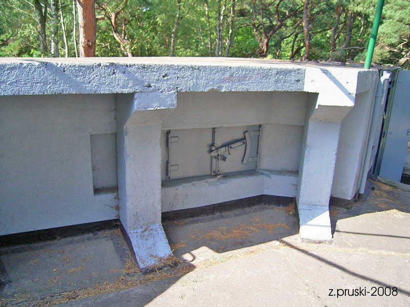

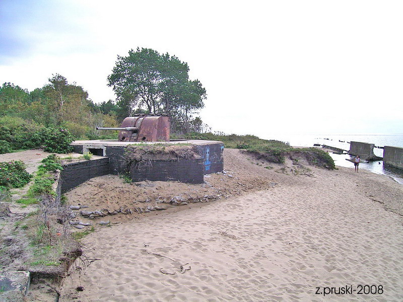

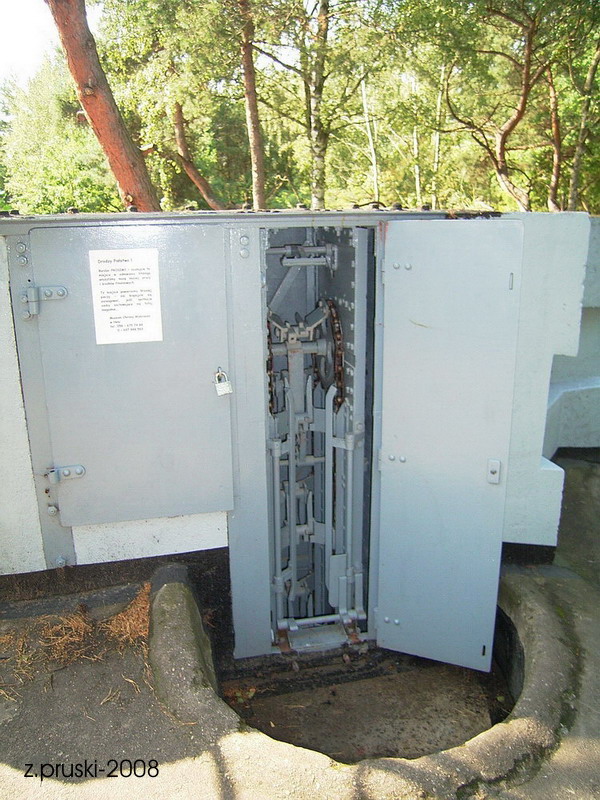

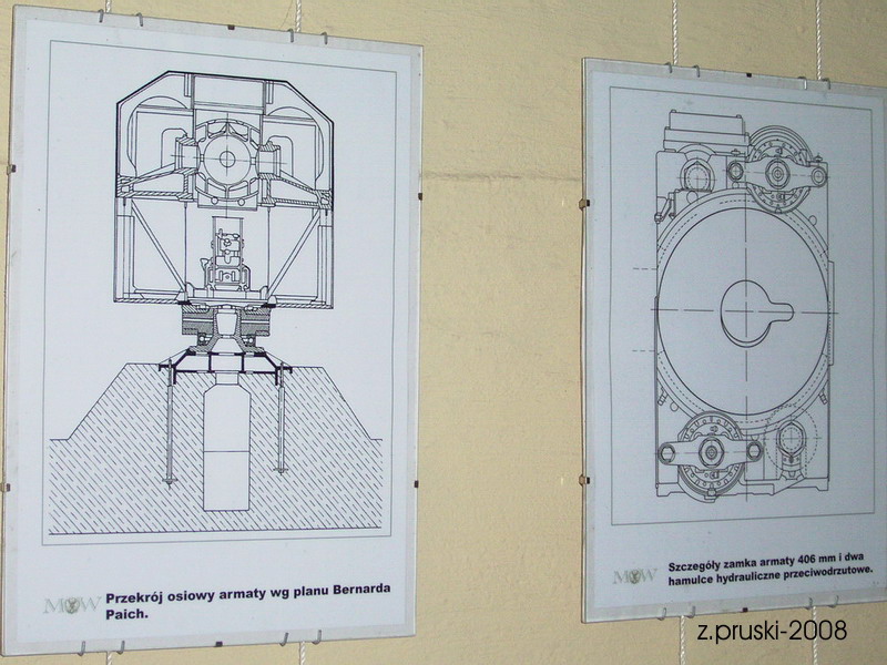

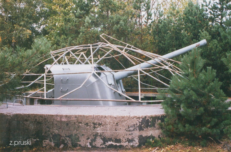

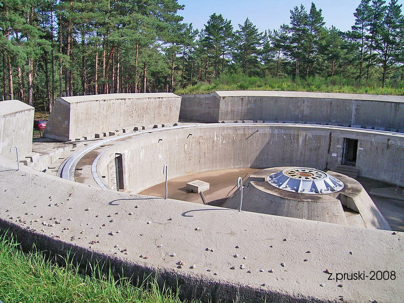

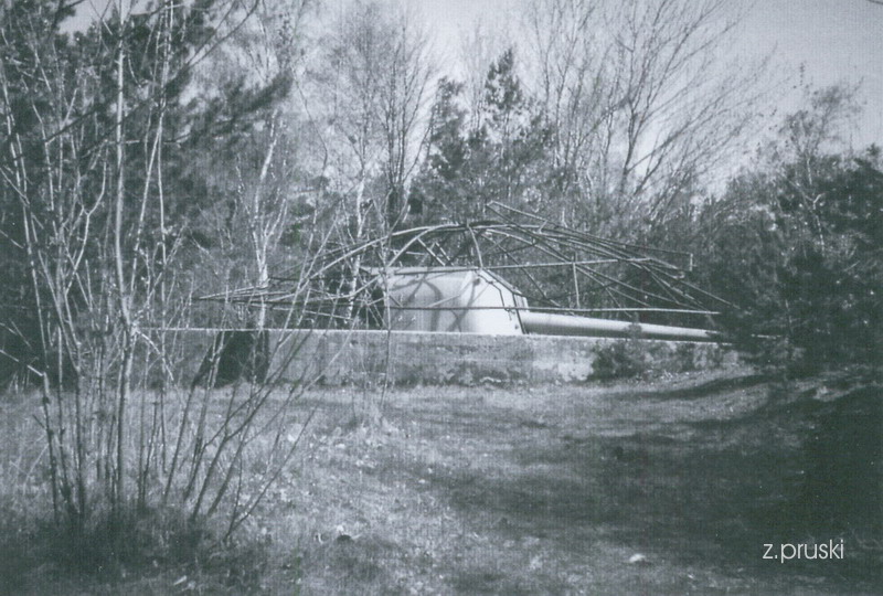

Ряд фото немецкой 406-мм батареи "Шлезвиг-Гольштейн". Вскоре после завершения строительства огневых позиций орудия были демонтированы и перемещены на Атлантический вал.
index.php?t=getfile&id=1172&private=0
index.php?t=getfile&id=1173&private=0
index.php?t=getfile&id=1174&private=0
  • Вложение: RIMG0142.jpg
    (Размер: 197.07KB, Загружено 3135 раз)
  • Вложение: RIMG0144.jpg
    (Размер: 259.99KB, Загружено 3490 раз)
  • Вложение: RIMG0143.jpg
    (Размер: 147.96KB, Загружено 3257 раз)

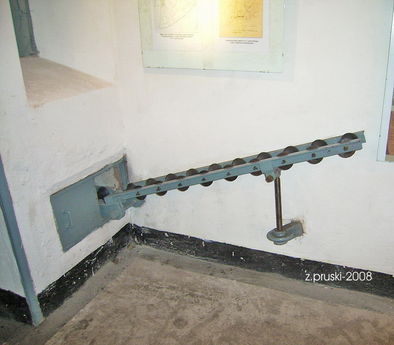

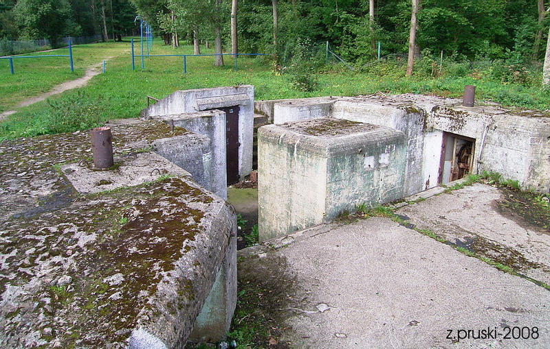

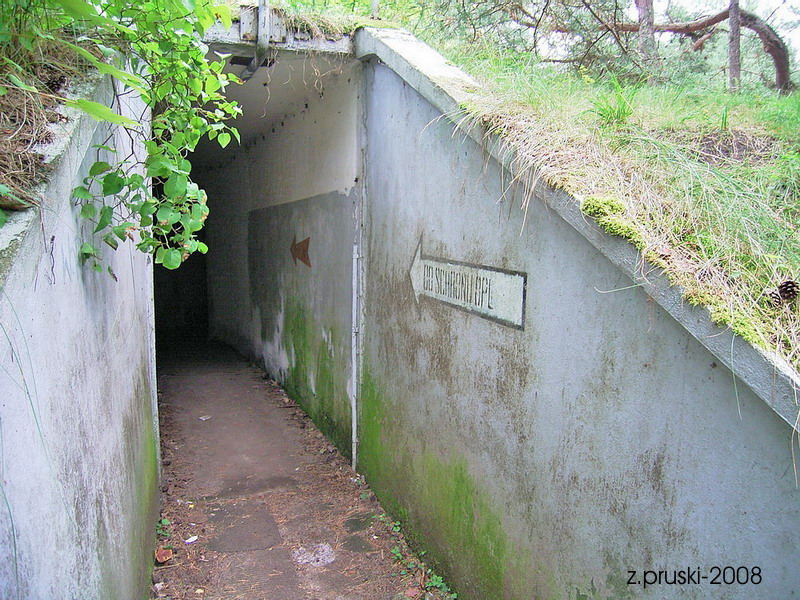

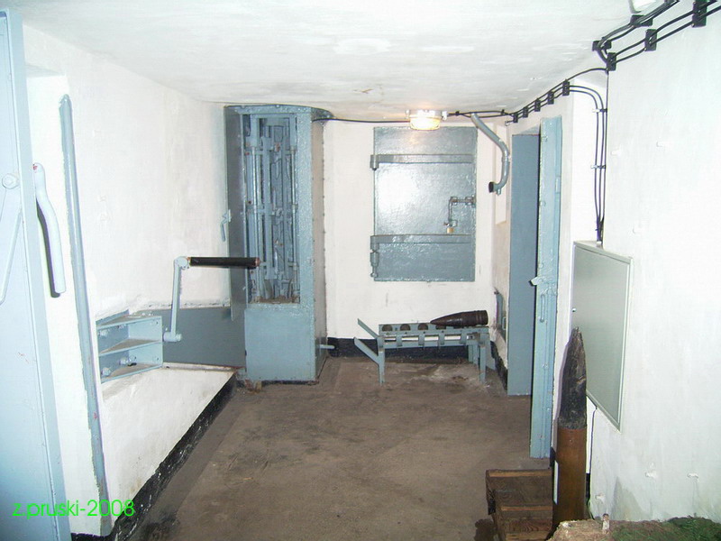

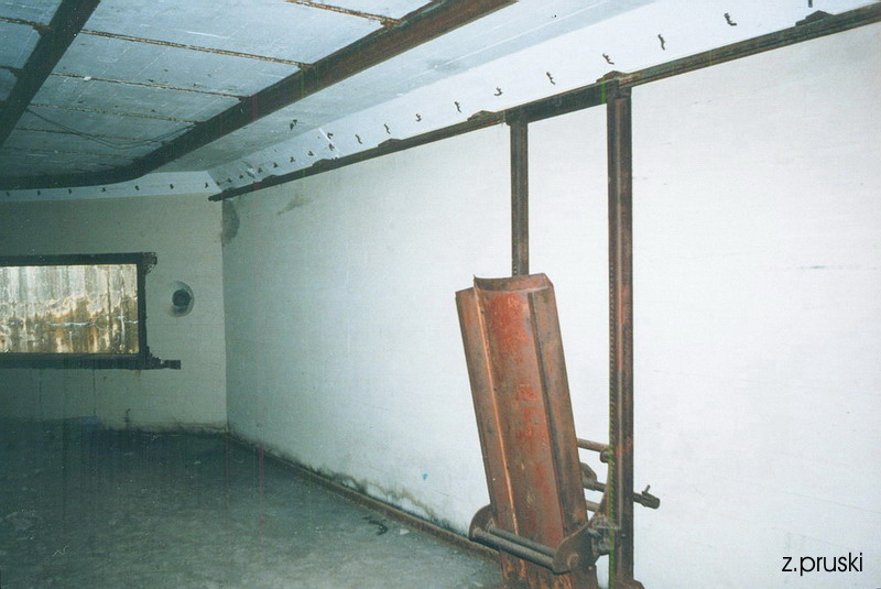

Re: Фортификационные сооружения косы Хель (Польша) [сообщение #2588 является ответом на сообщение #2583] пт, 10 октября 2008 21:22 Переход к предыдущему сообщенияПереход к следующему сообщения

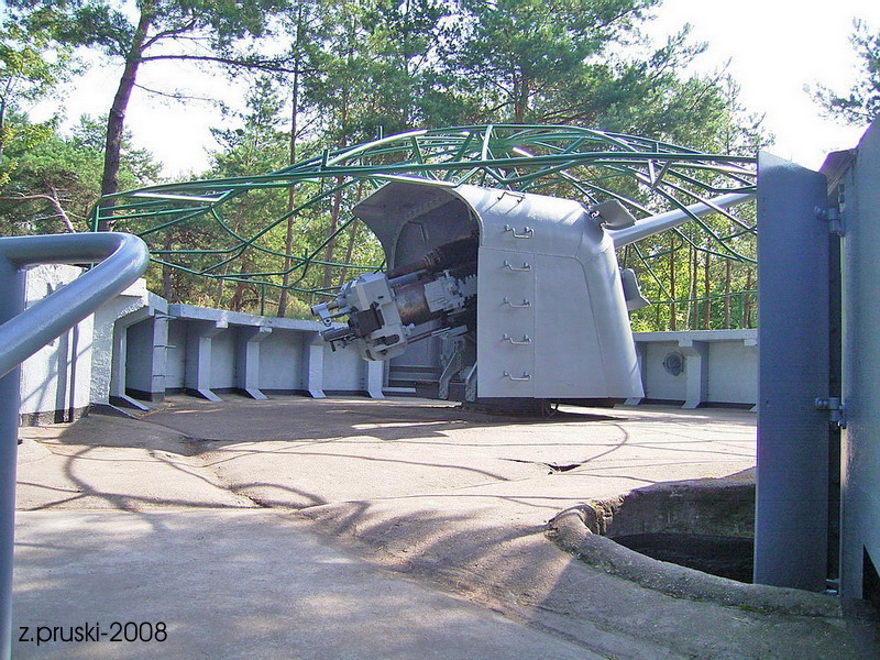

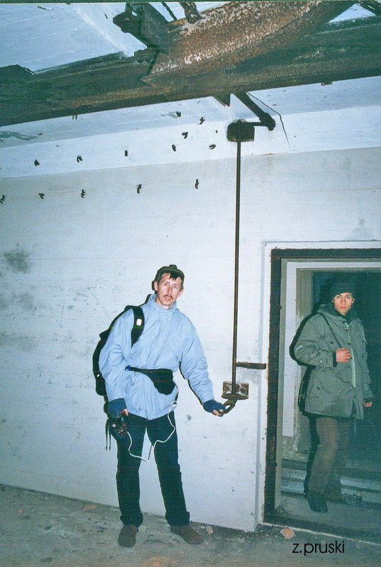

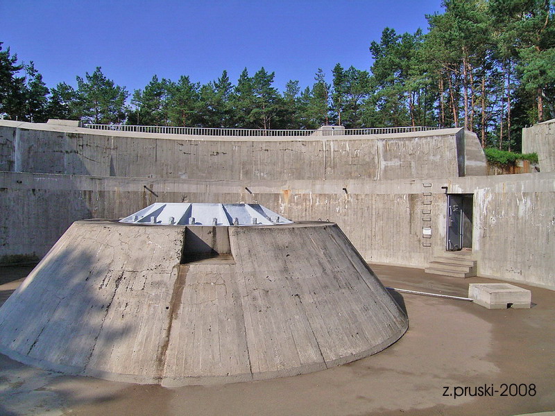

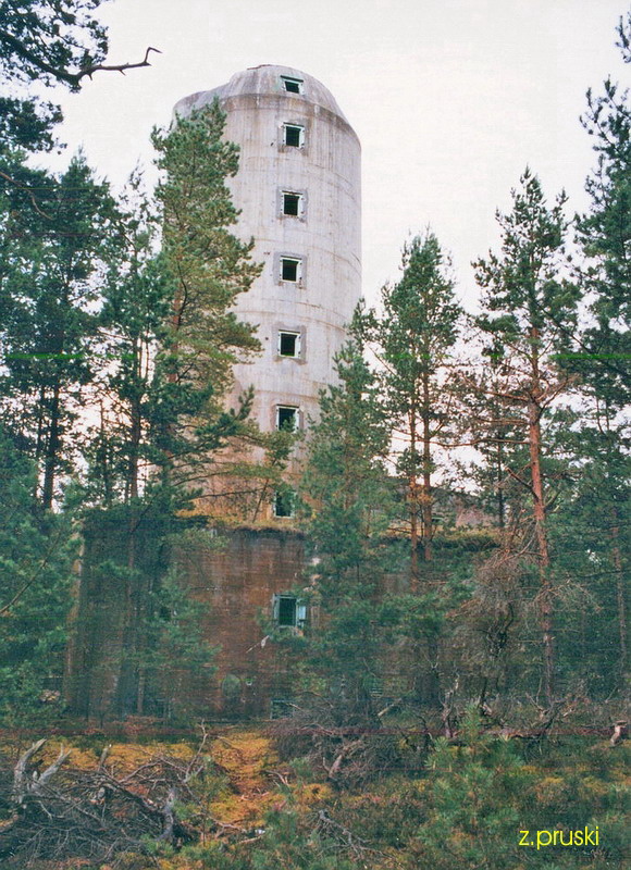

Еще фото с батареи "Шлезвиг-Гольштейн". Снято несколько лет назад.
Огневая позиция орудия.
index.php?t=getfile&id=1179&private=0
Башня управления огнем.
index.php?t=getfile&id=1180&private=0

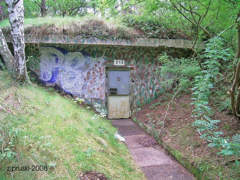

Склад боеприпасов.
index.php?t=getfile&id=1181&private=0

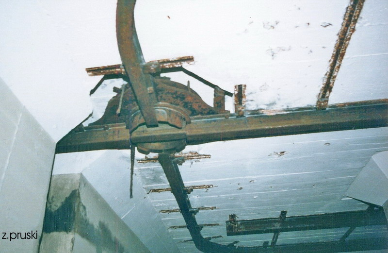

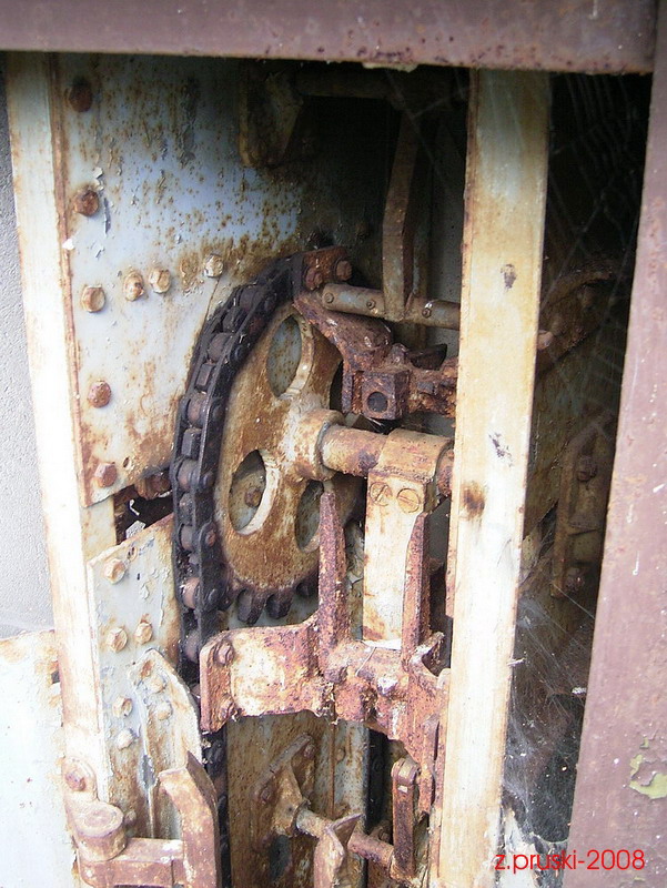

Склад зарядов. Монорельс транспортировки зарядов.
index.php?t=getfile&id=1182&private=0

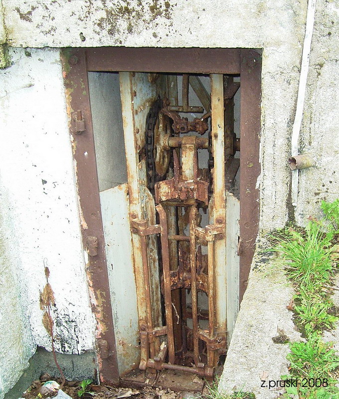

Переключатель направления движения (проще говоря "стрелка") монорельса.
index.php?t=getfile&id=1183&private=0
  • Вложение: Pict0002-3.jpg
    (Размер: 226.13KB, Загружено 2758 раз)
  • Вложение: Pict0001-1.jpg
    (Размер: 218.69KB, Загружено 2946 раз)
  • Вложение: Pict0003-1.jpg
    (Размер: 106.38KB, Загружено 2877 раз)
  • Вложение: Pict0004-1.jpg
    (Размер: 110.92KB, Загружено 2964 раза)
  • Вложение: Pict0005-1.jpg
    (Размер: 137.23KB, Загружено 2928 раз)

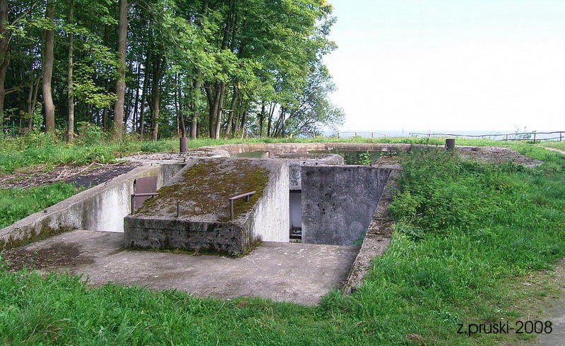

Re: Фортификационные сооружения косы Хель (Польша) [сообщение #2589 является ответом на сообщение #2583] пт, 10 октября 2008 21:35 Переход к предыдущему сообщенияПереход к следующему сообщения

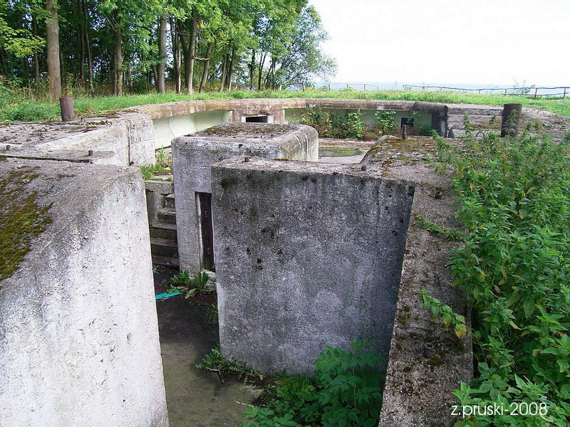

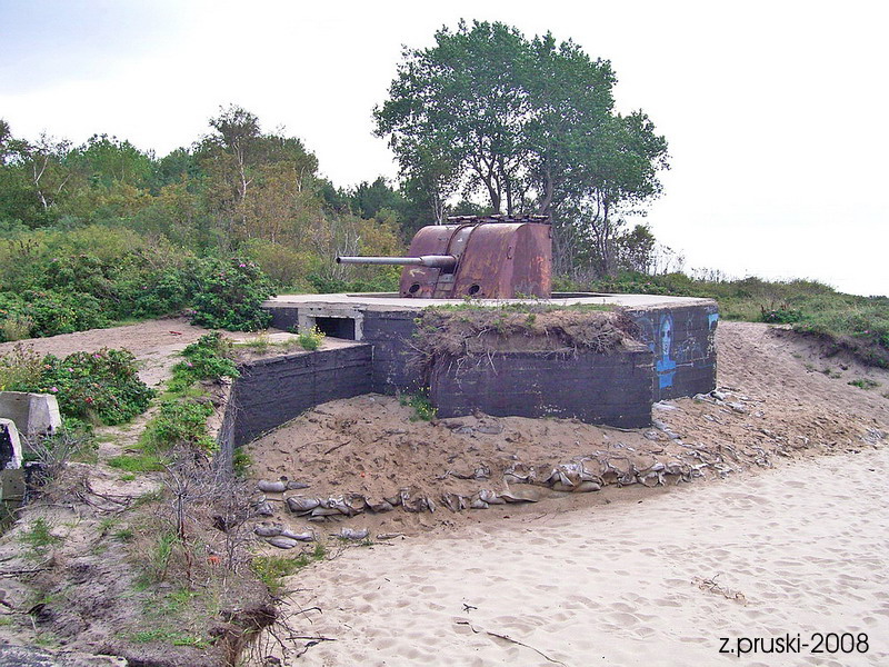

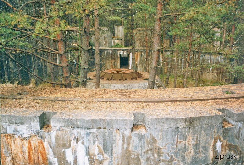

Позиция одного из орудий послевоенной 27 BAS.
Типичная ситуация для сооружений, возведенных некогда недалеко от берега - вот-вот песок вокруг позиции размоет штормами и ветром.
index.php?t=getfile&id=1184&private=0
index.php?t=getfile&id=1185&private=0
index.php?t=getfile&id=1186&private=0
  • Вложение: RIMG0174.jpg
    (Размер: 177.40KB, Загружено 2739 раз)
  • Вложение: RIMG0173.jpg
    (Размер: 222.45KB, Загружено 2702 раза)
  • Вложение: RIMG0175.jpg
    (Размер: 222.65KB, Загружено 2733 раза)

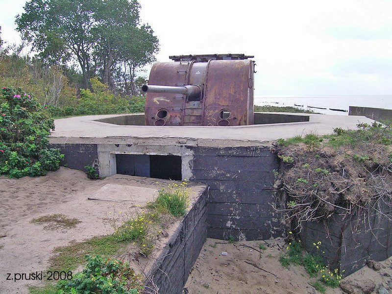

Re: Фортификационные сооружения косы Хель (Польша) [сообщение #2596 является ответом на сообщение #2583] сб, 11 октября 2008 13:46 Переход к предыдущему сообщенияПереход к следующему сообщения

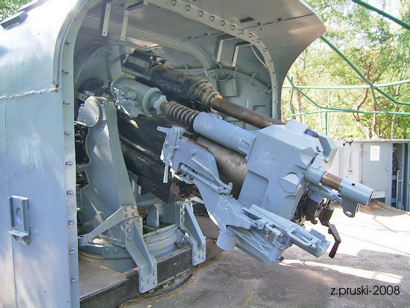

Одна из позиций 13 BAS. Для размещения 3 из 4-х орудий использованы довоенные блоки батареи "im. Laskowskiego", переделанные под наши Б-13. Изначально на блоках стояли 152-мм пушки Бофорс.
index.php?t=getfile&id=1190&private=0
index.php?t=getfile&id=1191&private=0
index.php?t=getfile&id=1192&private=0
index.php?t=getfile&id=1193&private=0
index.php?t=getfile&id=1194&private=0
index.php?t=getfile&id=1195&private=0
index.php?t=getfile&id=1196&private=0
index.php?t=getfile&id=1197&private=0

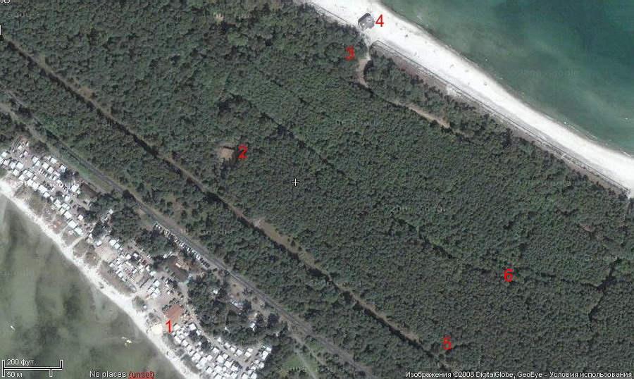

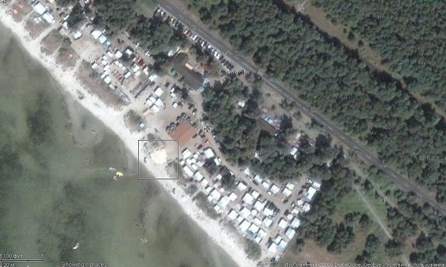

Сухопутная оборона косы Хель начала создаваться только весной 1939 г., когда угроза войны с Германией стала практически неизбежной. В мае началось строительство долговременных сооружений в районе Ястарни. Линия обороны должна была состоять из 4 тяжелых сооружений, расположенных на переднем крае обороны и 4 полевых железобетонных сооружений, расположенных в глубине. Все работы планировалось завершить к 15 сентября. К началу войны успели возвести все сооружения на переднем крае и 1 сооружение в глубине (еще для 2-х успели залить фундаменты). Два тяжелых сооружения не успели получить бронеколпаки с 37-мм проотивотанковыми пушками, а по сему вооружение всех сооружений состояло из пулеметов. С началом войны начались интенсивные работы по полевому оборудованию рубежа, как на главной линии обороны, так и на предполье. Немцы дальше передовых позиций не продвинулись, поэтому долговременные сооружения не прошли проверку боем. Гарнизон Хели капитулировал 1 октября в виду полной бессмысленности сопротивления в условиях, когда территория всей страны была уже оккупирована неприятелем.
Ныне польскими коллегами проводяться значительные работы по приведению сооружений центра сопротивления "Ястарня" в порядок и организации туристических маршрутов.
Расположение долговременных сооружений:
1 - "Sokol" (написание аглицкими буквами, т.к. , откровенно говоря, лень искать польский шрифт, звучит вообще-то "Сокул")
2 - "Sabala"
3 - "Saragossa"
4 - "Sep" (см. выше - "Семп")
5 - расположение полевого железобетонного сооружения
6 - фундамент полевого сооружения

Взгляд из космоса покрупнее

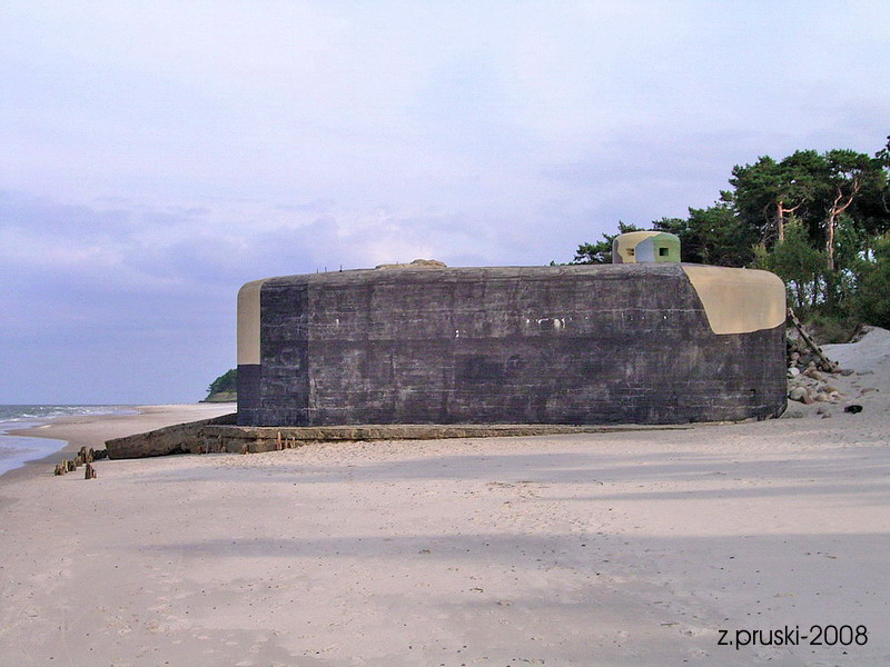

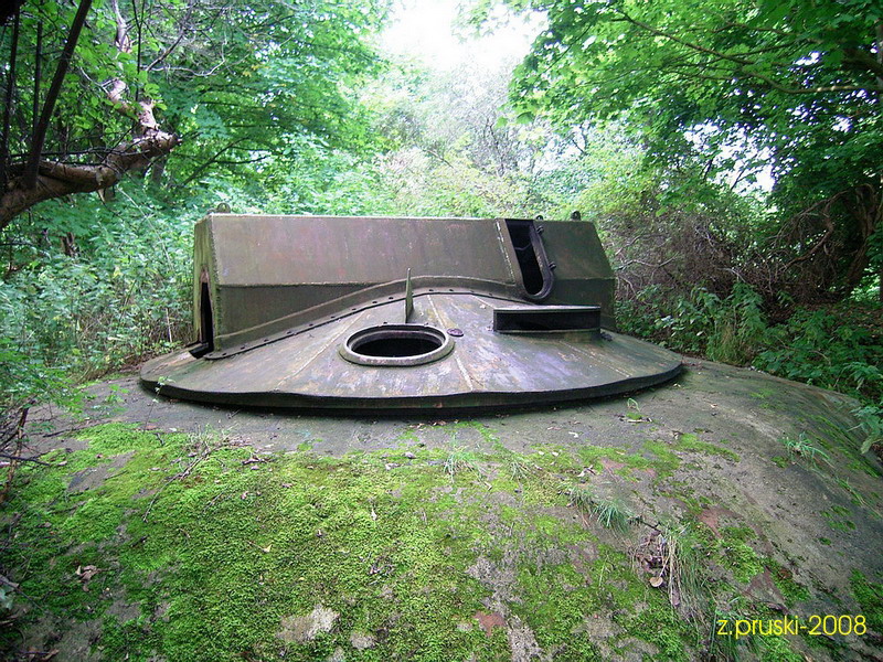

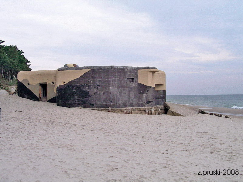

Re: Фортификационные сооружения косы Хель (Польша) [сообщение #2650 является ответом на сообщение #2583] пн, 13 октября 2008 23:02 Переход к предыдущему сообщенияПереход к предыдущему сообщения

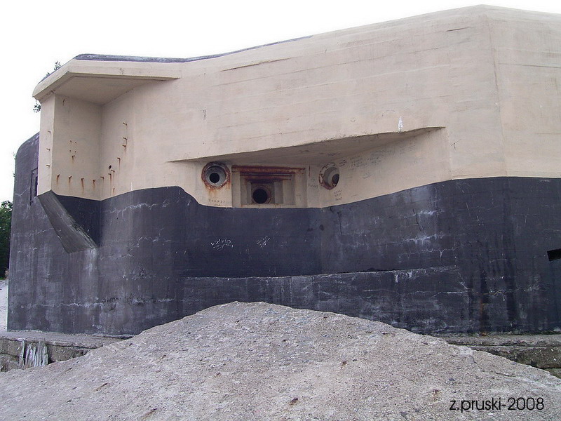

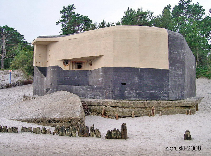

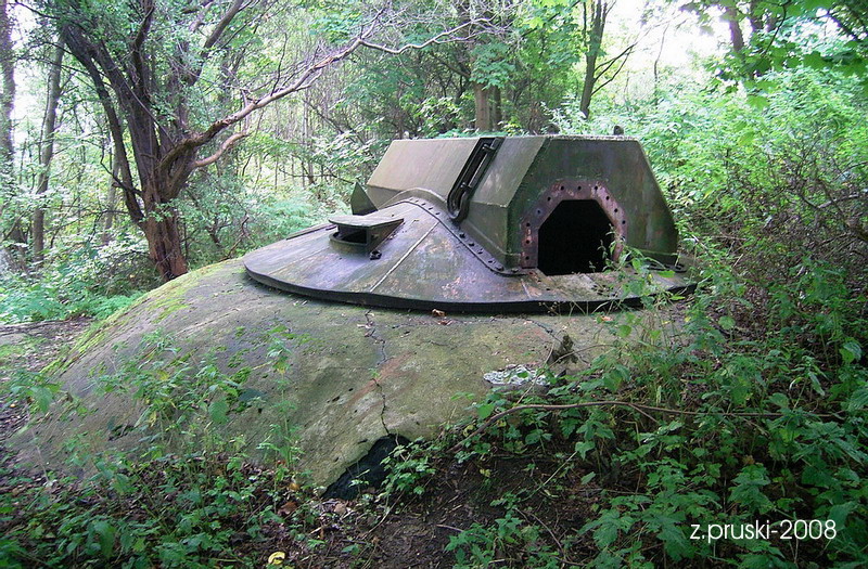

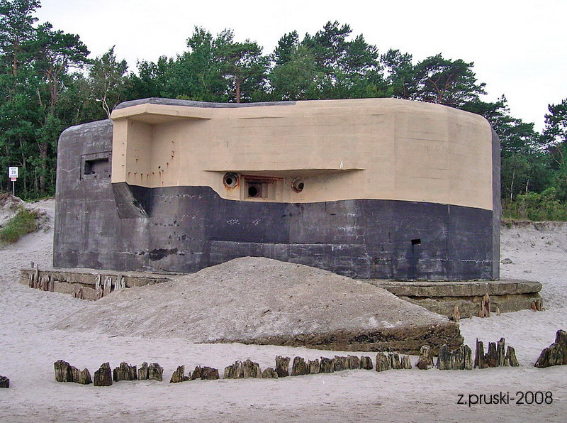

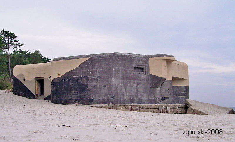

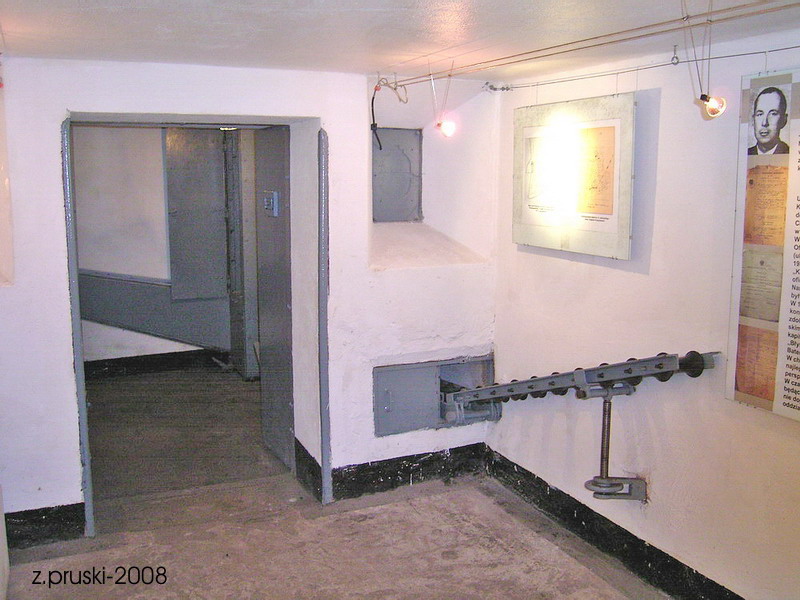

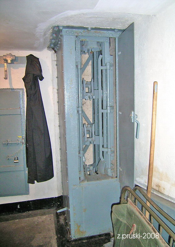

Фото сооружения "Семп". По проекту должно было иметь два бронеколпака (один для станкового пулемета и один для 37-мм противотанковой пушки) и фланкирующий каземат для 1 станкового пулемета.Для ближней обороны использовался ручной пулемет, винтовки гарнизона и ручные гранаты.Подсветку направления стрельбы фланкирующего каземата должен был обеспечивать внешний прожектор с броневой защитой (не установлен).
Вид с тыла. В 1939 г. берег был дальше, а само сооружение было врезано в дюну. Под амбразурой виден подмытый бетонный тюфяк.
index.php?t=getfile&id=1255&private=0
index.php?t=getfile&id=1256&private=0
index.php?t=getfile&id=1257&private=0
index.php?t=getfile&id=1258&private=0
index.php?t=getfile&id=1259&private=0
Вид с фронта
index.php?t=getfile&id=1260&private=0
Устройство входного коридора. Слева проход в тамбур, прямо воздухозабор и амбразура обстрела коридора.
index.php?t=getfile&id=1261&private=0
  • Вложение: с1-1.jpg
    (Размер: 154.01KB, Загружено 2870 раз)
  • Вложение: с13.jpg
    (Размер: 109.34KB, Загружено 2654 раза)
  • Вложение: с14.jpg
    (Размер: 201.27KB, Загружено 2538 раз)
  • Вложение: с15.jpg
    (Размер: 205.05KB, Загружено 2801 раз)
  • Вложение: с3.jpg
    (Размер: 157.16KB, Загружено 2592 раза)
  • Вложение: с2.jpg
    (Размер: 132.94KB, Загружено 2624 раза)
  • Вложение: с10.jpg
    (Размер: 228.54KB, Загружено 2675 раз)
