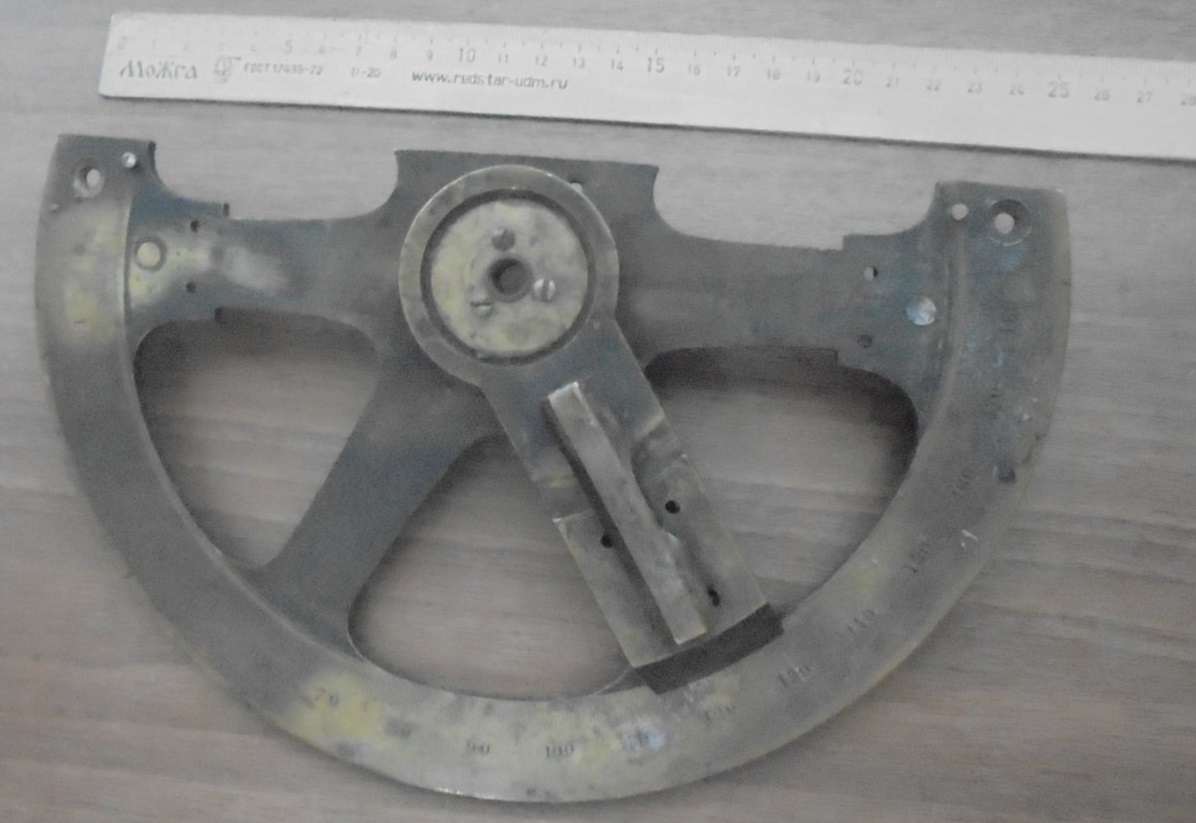

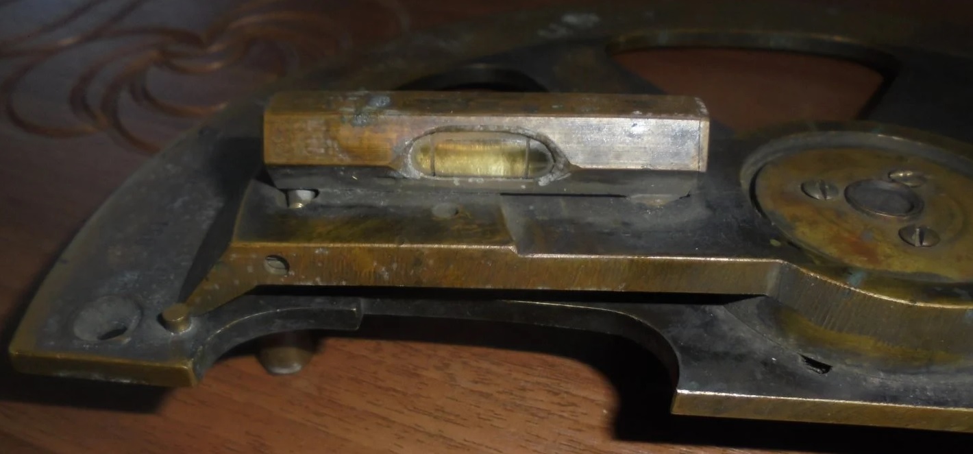

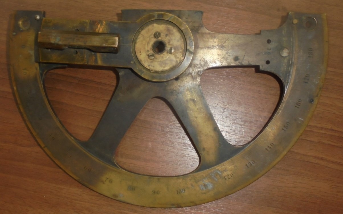

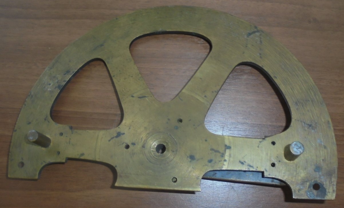

Может ли относиться к делу следующая деталь
index.php?t=getfile&id=35525&private=0
index.php?t=getfile&id=35524&private=0
index.php?t=getfile&id=35523&private=0
index.php?t=getfile&id=35522&private=0
Re: Дальномерные павильоны [сообщение #65044 является ответом на сообщение #65043] ср, 09 июля 2025 11:13 Переход к предыдущему сообщенияПереход к следующему сообщения
Гальванеръ
Сообщений: 510
<VDV> писал(а) ср, 09 июля 2025 09:41
Судя по тому, что дуга разбита в градусах, а не в тысячных - не может.
Это какая-то корабельная "бранзулетка", к береговой артиллерии отношения не имеющая.
[Обновления: ср, 09 июля 2025 11:15]
Re: Дальномерные павильоны [сообщение #65045 является ответом на сообщение #65044] ср, 09 июля 2025 19:27 Переход к предыдущему сообщенияПереход к следующему сообщения
<VDV>
Сообщений: 276
Тоже это насторожило. Ещё могут быть геодезисты, они тоже в градусах.
Re: Дальномерные павильоны [сообщение #65047 является ответом на сообщение #65045] ср, 09 июля 2025 22:55 Переход к предыдущему сообщенияПереход к следующему сообщения
Гальванеръ
Сообщений: 510
<VDV> писал(а) ср, 09 июля 2025 19:27
У геодезических приборов основное направление - 0 (север). А тут - 90 градусов. Т.е. штуковина стояла на борту корабля и меряла курсовой угол цели относительно диаметральной плоскости (0-180), причем основным направлением было траверзное (90). Могу предположить, что это остатки визира целеуказания для артиллерийской или минной стрельбы.

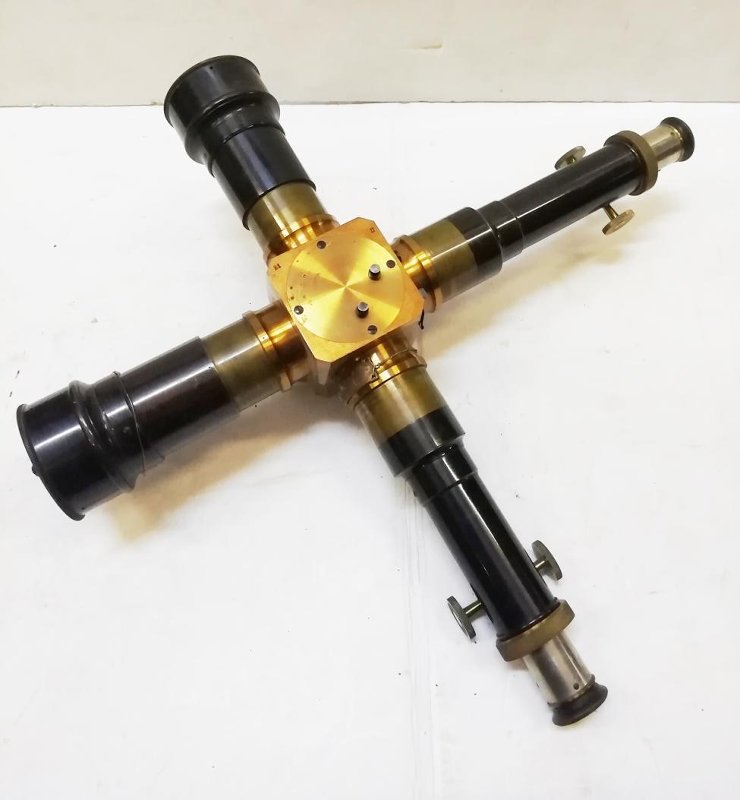

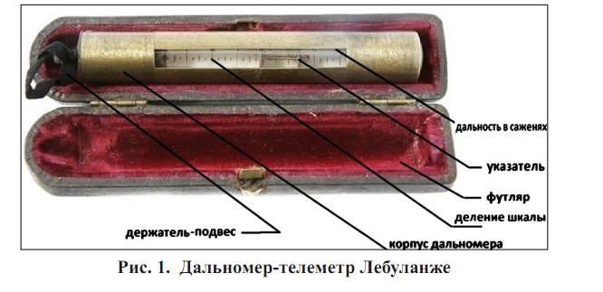

Артиллерист бельгийской армии майор Лебуланже предложил ГАУ свой звуковой дальномер, который назывался телеметр
К акустическому способу отмечают разность моментов вылета снаряда из неприятельского орудия (световое явление, дым) и услышания звука этого выстрела; умножив отмеченное число единиц времени на скорость звука, получают искомую дистанцию. В этом случае принимают скорость распространения звука в воздухе постоянною (340 м в секунду). Ошибки в определении расстояний по этому способу могут достигать 10% и более, так как в действительности на скорость звука имеют влияние температура воздуха, направление ветра и т. п. К типу акустических Д. относится телеметр Лебулянже, фонотелеметр Тувенена и др. Телеметр Лебулянже состоит из стеклянной трубки А, заключенной в металлическую оправу В, обшитую кожей (чертеж 1). Стеклянная трубка наполнена смесью дистиллированной воды и спирта; здесь же находится серебряный указатель -- поплавок С, состоящий из двух дисков, соединенных стерженьком. Скорость падения указателя (когда трубка в вертикальном положении) в 25000 раз меньше скорости распространения звука в воздухе, причем смесь воды со спиртом подобрана так, что отношение между скоростями падения указателя в жидкости и распространения звука в воздухе при барометрических изменениях атмосферы остается постоянным. Трубку ставят отвесно в момент видимости выстрела -- указатель падает; как только выстрел услышан, трубку снова приводят в горизонтальное положение -- указатель устанавливается на некотором делении, по которому непосредственно читают дистанцию. Средняя ошибка при определении расстояния посредством телеметра Лебулянже составляет около 25°. Ошибка в определении расстояния достигала 10 % измеряемой дальности. После испытаний ГАУ отказалось приобретать прибор для снабжения артиллерии. Интересный свисток. Что мешало использовать секундомер. Вычеркиваем эту побрякушку, береговикам это без надобности.
index.php?t=getfile&id=35537&private=0
[Обновления: вт, 15 июля 2025 17:19]

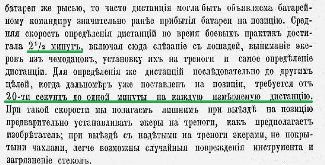

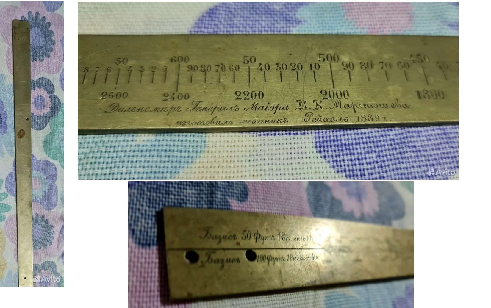

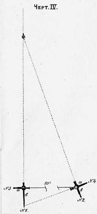

Разберем полезность дальномера Мартюшева для береговиков.
index.php?t=getfile&id=35540&private=0
index.php?t=getfile&id=35541&private=0
Решение хитрого треугольника

Итог:
1. Нужны лошадки Smile.
2. Дальность не очень.
3. Не определяет пеленги.
index.php?t=getfile&id=35543&private=0
Линеечку, к стати, сейчас продают на Авито.
index.php?t=getfile&id=35544&private=0

<VDV> писал(а) чт, 17 июля 2025 11:08
Итог:
4. Не вырабатывает упреждение (а для береговой артиллерии, стреляющей по подвижной цели, это ключевой вопрос).
5. Привязан к конкретной батарее и не может использоваться соседями справа-слева.

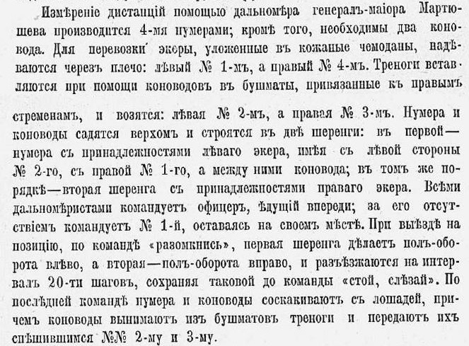

Что-то я, право слово, не совсем понял из статьи автора предыдущего дальномера о каком он ведет разговор. Крепостной дальномер образца 1894 года - это модернизированный Лауницем Петрушевский? И пардон "при условии, что крепостные дальномеры образца 1894 года будут переданы для ВРЕМЕННОГО пользования в крепости из запасов ОСАДНОЙ артиллерии"?
