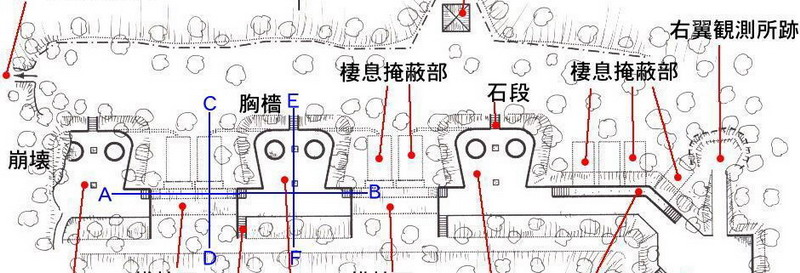

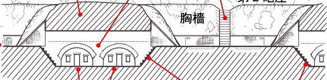

Позвольте прояснить ситуацию по этой батарее и вообще описать район о котором идёт речь .
Толчком к строительству оборонительных сооружений на территории Японии послужила ситуация на Дальнем Востоке ,сложившаяся после окончания Японо-Китайской войны 1894-1895 гг. , требование Японии о передаче Китаем Ляодунского полуострова повлекло за собой "тройственную интервенцию" ( заявления Германии , России и Франции с требованием отказа от аннексии ) и противостояние Японии и России , проводившей в то время политику экспансии на Дальнем Востоке . Большую часть репараций , полученных после окончания Японо-Китайской войны , Япония пустила на военные нужды и вооружение . Усиление морских военных сил не ограничилось увеличением числа боевых кораблей , так же было необходимо строительство военных портов , являющихся частью инфраструктуры для проведения военных операций . Обороне таких портов придавалось большое значение .
Стратегически важные входы в залив Осака ( между о. Хонсю и о. Авадзи ) и вход во Внутреннее японское море ( между о. Авадзи и о.Сикоку ) были защищены четырьмя группами батарей . Непосредственно пролив Китан ( Хонсю - Авадзи ) прикрывался тремя группами батарей :
1."Юра" - юго-восточная часть о. Авадзи . 11 батарей , общее количество орудий - 62.
2."Томогашима" - о. Токушима в проливе Китан . 6 батарей , общее количество орудий - 34.
3."Када" - мыс Када , недалеко от города Вакаяма . 8 батарей , общее число орудий - 48.
Батарея , о которой идёт здесь речь, входит в группу батарей "Када" и носит название Мияма-1
Начало проектирования - июль 1892 года
Закончена постройкой - сентябрь 1897 года
Расщитана на 6 28см гаубиц ( такие широко применялись при осаде Порт - Артура ) - самое распространённое орудие в Японии того времени . ( фото было выше .. ) Орудия были полностью установлены к сентябрю 1898 г. Сектор обстрела - 270 градусов . Батарея находилась на боевом посту с июля 1898 по август 1945 без смены вооружения .
Что касается казарм и других подсобных помещений , то они были выполнены из дерева и покрыты черепичной крышей . В траверсах и в тыльной части батареи находятся пороховые и снарядные погреба . Удобству нижних чинов придавалось самое маленькое значение . Максимум на что выделялся кирпич и камень - фундамент для пищеблока и фундамент под туалет .
Нынешнее состояние батареи - парк отдыха . Батарее Мияма-1 повезло больше остальных из-за непосредственной близости к жилым районам и красивому виду с неё . Однако , отдельные части батареи заросли или скрыты под грунтом ( НП ,пост дальномера , колодцы , места под жилые постройки )- доступна только центральная часть .

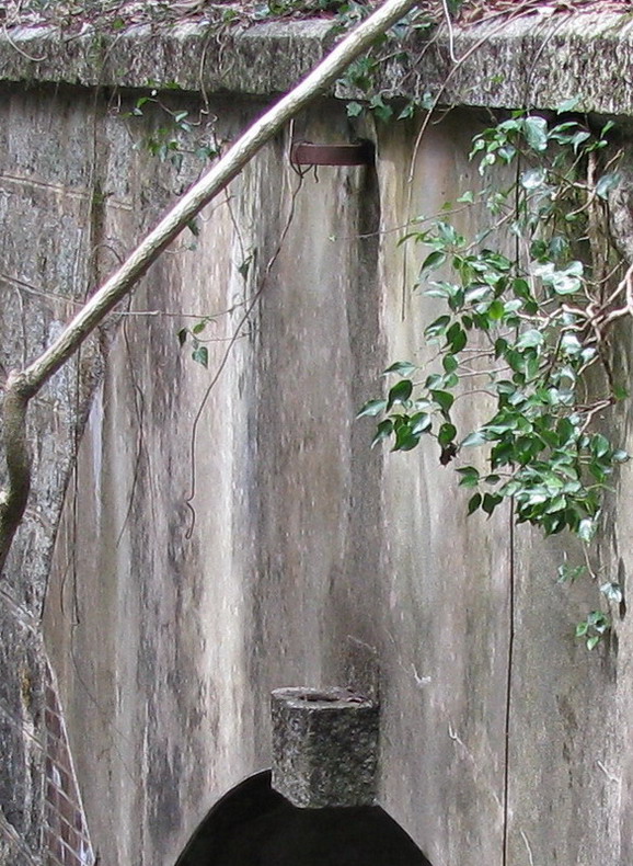

...что касается "какого-то камня" , торчащего из стены напротив каждого из погребов .. Это упор , "подпятник" для крана , такого же , как на самих орудиях , что бы поднимать и опускать снаряды и заряды в погреба . Выше упора должно быть вмуровано стальное кольцо , через которое проходила ось крана и упералась как раз таки в упор ( в упоре есть выемка , дабы ось не вылетала ) . Все остальные действия по перемещению снарядов и зарядов по территории батареи осуществлялось с помощью тележек и маленьких японцев Smile ... К сожалению , батареи находящиеся в непосредственной близости к жилым районам сильно разграблены , часто перестроены или используются как детские площадки , складские и промышленные помещения . Кое что ещё уцелело на отдалённых островах , в лесах и на военных территориях ... но доступ туда сильно затруднён .

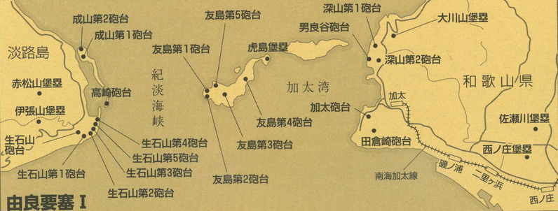

Сразу вас предупрежу - Google , с Японскими джунглями никак не справляется ! Даже Томогашима просматривается крайне плохо ! ... обычно в него смотришь , когда объект найден ( или окультурен ) , в остальном - он абсолютно бесполезен ! Всё самое интересное покрыто 100 летним лесом . 90 % батарей сильно заросли и слились с природой . А фото в Гугле все летние ! ... Например , я целый год искал маленькую батарею Uranyu , предпринял 3 попытки найти её . Хороших карт естественно нет , а данные есть .. Методично обшаривал квадрат за квадратом весь полуостров , заросший плотными зарослями бамбука . Местные жители тоже не помошники . Часто на вопрос -Где тут у вас батарея ? ..в основном отвечают так - У нас ???...батарея ??? ...какая , где ??? .. хотя могут обрабатывать сад в 50 метрах от неё ! В конце концов я батарею нашёл с четвёртого раза и совсем не там где указано на карте . Это обычная история .

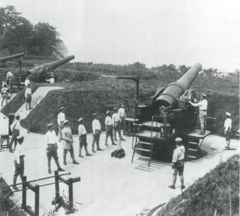

Что касается группы "Юра" ... Был в 2007 на батарее №2 , по счастливой случайности ( их 5 + 3 редута в южном секторе и тянутся они по всему хребту , образуя одну длинную батарею из разных калибров ) Конечно есть на что посмотреть , но .. нужен человек , который хорошо знает эту часть острова - дорогу найти совсем не просто .. да её вообщем-то и нет практически , всё заросло . Отдельно стоящие батареи северного сектора совершенно не исследованы .. есть куда размахнуться ! А вообще , надо сказать - далековато .Если по мостам , то объезжать аж через Кобе , по мосту и через весь остров Авадзи . Морем - дорого , да и пешком не обойти даже малой части .

ps На фото : 23калибра , 24 см пушки , образца 1890 г. Такие же стояли на батарее №3 группы "Юра" количеством - 8 орудий .
