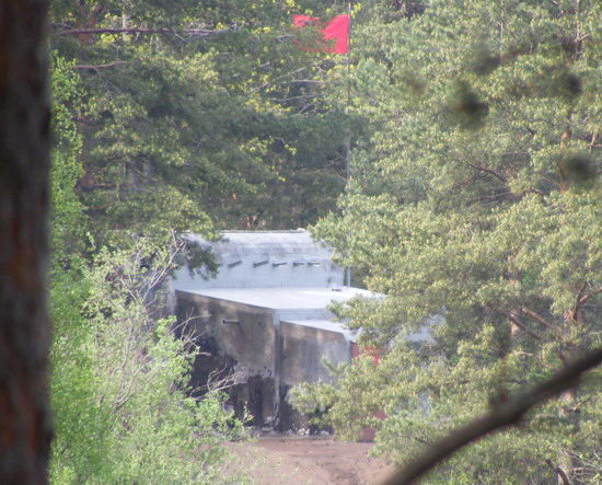

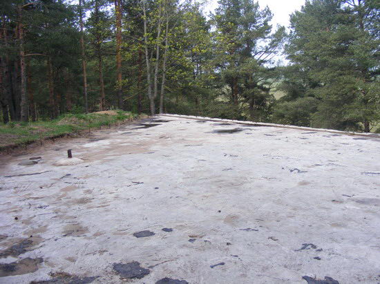

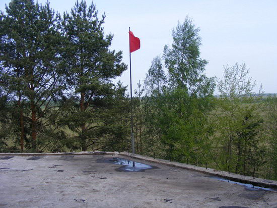

Заглядывал туда в середине мая; подивился - с крыши снят не только дерн, но и практически вся гидроизоляция:
index.php?t=getfile&id=8291&private=0
index.php?t=getfile&id=8292&private=0
index.php?t=getfile&id=8293&private=0
  • Вложение: DSCF6965.jpg
    (Размер: 87.10KB, Загружено 1138 раз)
  • Вложение: DSCF6900.jpg
    (Размер: 77.57KB, Загружено 1138 раз)
  • Вложение: DSCF6899.jpg
    (Размер: 75.52KB, Загружено 1129 раз)
Re: 10.05.2010 - субботник на дотах Карельского УРа [сообщение #19963 является ответом на сообщение #19955] чт, 17 июня 2010 22:29 Переход к предыдущему сообщенияПереход к следующему сообщения
Заглядывал туда в середине мая; подивился - с крыши снят не только дерн, но и практически вся гидроизоляция.
А как иначе?
Если грунт убирается с покрытия с целью обновления гидроизоляции, то старая гидроизоляция тоже должна удаляться. Новый слой надо на ровную поверхность укладывать и разные ошметки старого ковра только мешать будут.
Впрочем, как оно там на самом деле было, не знаю...
