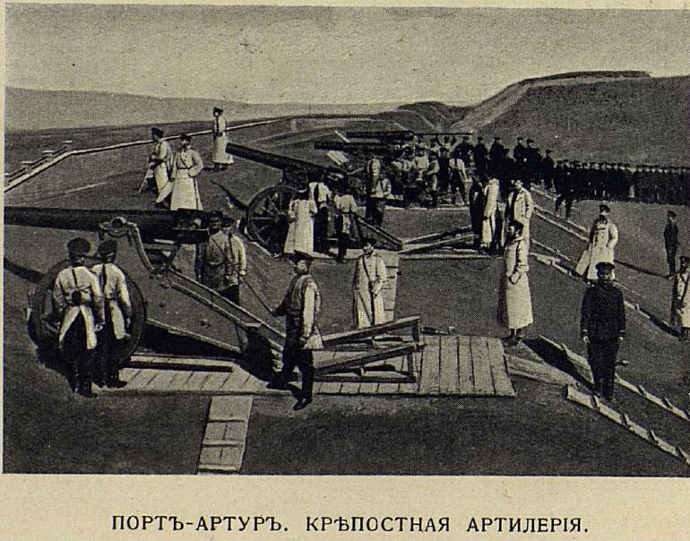

miall писал(а) вт, 24 декабря 2013 14:53
Возможные источники появления версии "Порт-Артур" (в свое время найденные на e-bay) - открытка начала XX века:
index.php?t=getfile&id=20826&private=0
... и рисунок, явно навеянный этой сценой:
index.php?t=getfile&id=20827&private=0

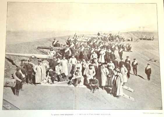

"Итальянский след" в этой истории - на e-bay продавец из Италии выложил другое фото этой же (или очень похожей) батареи с подписью: "Guerra Russia vs Giappone nel 1904 Difensori di Port Arthur e Batterie Hai Cheng"
index.php?t=getfile&id=22241&private=0
Растиражированное во многих источниках фото "засветилось" и новом японском издании "А Photo Chronicle of Russo-Japanese War", ISBN 978-4-89253-440-9, 2011 год.
В книге более полутора тысяч фото (респект!!!), но все подписи к ним и тексты - увы - иероглифами; на английском - только название и часть библиографии. Непривычно еще, что нумерация страниц идет "с хвоста"...
index.php?t=getfile&id=22419&private=0
Раз не удется найти ответ на вопрос "Где это снято?", попробуем ответить на второй вопрос - "Когда снято?".
На иностранных открытках дат выпуска нет, но в российских источниках обсуждаемое фото "засветилось" в 4-ом номере еженедельника "Летопись войны с Японией":
index.php?t=getfile&id=26530&private=0
Из выходных данных издания можно найти только "Одобрено цензурою 8 апреля 1904 г.". Одежда на нижних чинах на фото - летняя, только офицеры в шинелях. Так что снимок мог был сделан не позднее конца лета - осени 1903 года, т.е. до начала русско-японской войны.
[Обновления: чт, 20 августа 2015 11:56]

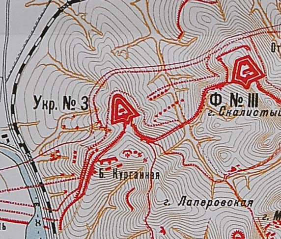

Re: Порт-Артур [сообщение #53053 является ответом на сообщение #53049] чт, 20 августа 2015 11:16 Переход к предыдущему сообщенияПереход к следующему сообщения
Den_Nik
Сообщений: 838
Позволю предположить, что это место - Курганная батарея и была она построена китайцами до японо-китайской войны в том виде, в котором мы ее видим, и активно использовалась русскими. На эти же мысли наводит и видимая каменная кладка, которая более характерна для китайских укреплений.
index.php?t=getfile&id=26531&private=0
