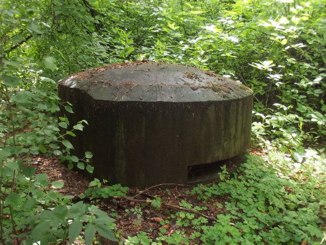

Правофланговый колпак:
index.php?t=getfile&id=21534&private=0

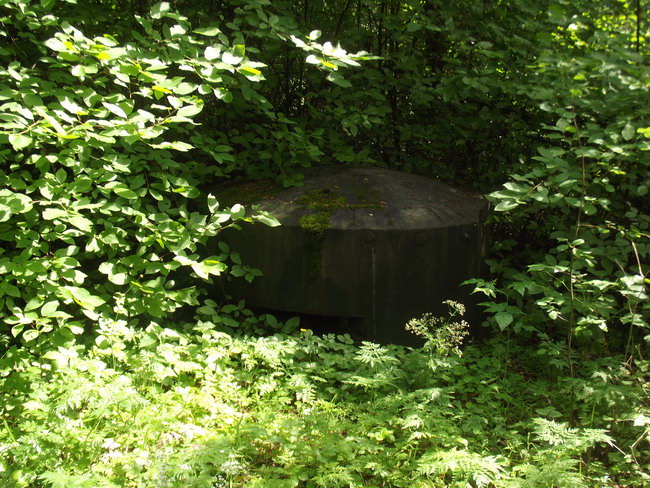

Re: Гужон [сообщение #45290 является ответом на сообщение #45288] чт, 27 июня 2013 06:33 Переход к предыдущему сообщенияПереход к следующему сообщения
Левофланговый колпак замаскировался в зелени еще больше:
index.php?t=getfile&id=21539&private=0

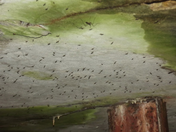

...А посетителей местные "жители" уже ждут, и их, кровожадных, многовато:
index.php?t=getfile&id=21542&private=0

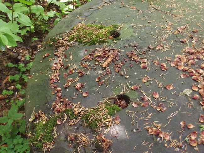

Stas-Vorobiev писал(а) вт, 02 июля 2013 21:02
И странно дело: на правом колпаке ГАУ никаких гужонов, действительно, нет.
Есть, только бОльшая их часть тщательно обработана - пришабрены заподлицо с поверхностью. Минимум один обработан хуже (в большом круге - немного торчит), а на втором (в малом круге) - видны следы от зубила, см. фрагмент фото крупнее:
index.php?t=getfile&id=21617&private=0

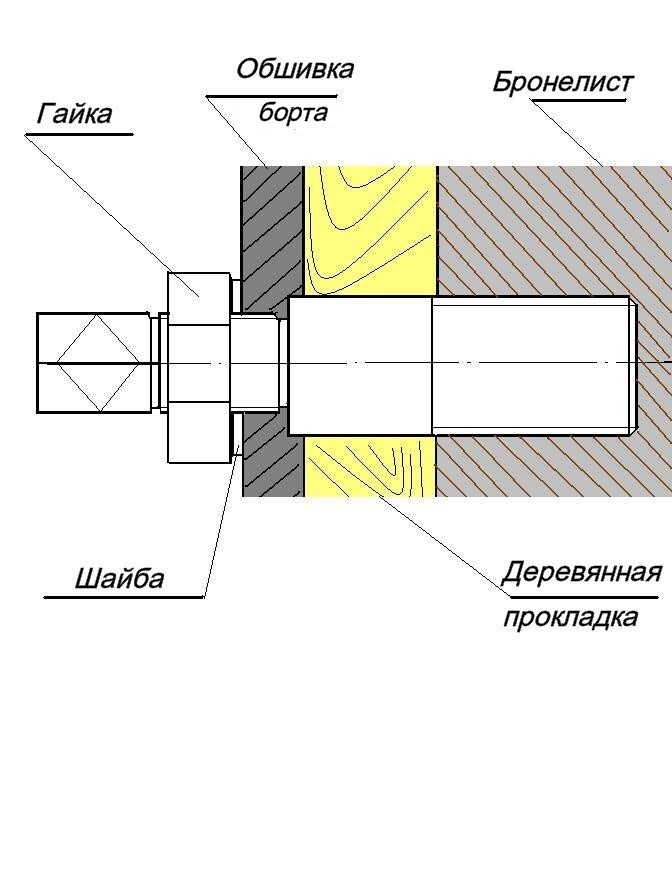

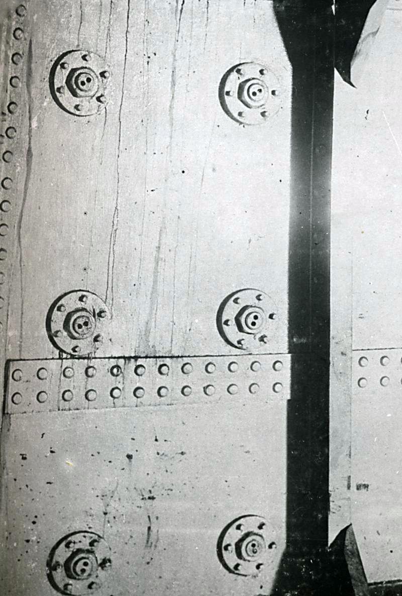

Re: Гужон [сообщение #46197 является ответом на сообщение #45430] сб, 24 августа 2013 16:16 Переход к предыдущему сообщенияПереход к следующему сообщения
На кораблях бронелисты крепились гужонами, бронеболтами, изнутри. То, что мне не давало покоя - это две резьбы на чертежах гужонов из Альбома для полигонных испытаний. Оказывается, бронирование борта корабля представляло комбинацию из обшивки, деревянной прокладки и самой брони. Дерево, как известно с незапамятных времён, отличный аммортизатор. Поэтому,гужон, ввинченный в бронелист, притягивался с помощью гайки к обшивке борта через деревянную прокладку.
Нарисовал эскиз к фотографиям, предоставленным коллегой.
На фото - Схема бронирования и вид изнутри обшивки корпуса. Меня смутили отверстия на резьбовой части, но смею предположить, что это кернение - для фиксации гайки на резьбе. Применяется до сих пор. Либо гужон ввинчивался с помощью этих ключевых отверстий, но трудно представить затяжку через них.
index.php?t=getfile&id=21940&private=0
index.php?t=getfile&id=21941&private=0
index.php?t=getfile&id=21942&private=0

Re: Гужон [сообщение #46199 является ответом на сообщение #46197] сб, 24 августа 2013 20:21 Переход к предыдущему сообщенияПереход к предыдущему сообщения
Батареец_1 писал(а) сб, 24 августа 2013 16:16
Как бы не только это. Форма корпуса иногда может иметь сложную форму двойной кривизны, и изготовить броневую плиту, чтобы она точно повторяла форму корпуса зачастую весьма непросто. Вот тут некоторые допуски можно компенсировать за счёт деревянной прокладки - тогда при ударе снаряда о броню корпус корабля будет воспринимать этот удар по всей поверхности броневой плиты. Иначе возможен её отрыв. Альтернативный и куда менее трудозатратный вариант - залить между корпусом и броневой плитой цементный раствор.
На схеме кто-то конкретный? Интересно, кто?
