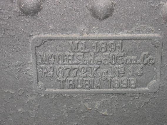

korvin
Сообщений: 41
Табличка с данного орудия.index.php?t=getfile&id=8448&private=0
Есть ещё около 30 фотографий форта.
Вопрос как их тут разместить.

Спасибо тов. Corvin. Следовательно, я ошибся с одной буквой. "TRUBIA". 1898. Остаётся определить, что это за "Трубия"? Название фирмы, фамилия конструктора? Какие будут соображения, товарищи?

Тогда надо быть уж более последовательным, копаясь во "всемирной ...". Называлось это, оказывается - Fabrica Nocional de Trubia
http://www.wunder-waffe.ru/Magazine/Escadra/2004_01/01.htm
Кто больше? Razz

Спасибо товарищ. Следовательно я опять не ошибся, это радует. Имеется в виду "Ордонес"- Национальная, то есть - государственная фабрика. Осталось выяснить - имеет ли означенная мортира крупповские корни. Что касается последовательности, упрёк не принимается, поскольку я последовательно определил означенную мортиру в паутине. Но передаю Вам пальму поиска происхождения этой мортиры Уважаемый тов. GKS. Возможно я ошибаюсь, и это чисто испанская система.

Добавочек про фирму, (если получится, конечно) Embarassed :
http://translate.googleusercontent.com/translate_c?hl=ru& ;sl=es&u=http://el.tesorodeoviedo.es/index.php%3Ftitle%3 DF%25C3%25A1brica_de_Armas_de_Trubia&prev=/search%3Fq%3D Fabrica%2BNacional%2Bde%2BTrubia%26hl%3Dru%26newwindow%3D1%2 6sa%3DG&rurl=translate.google.ru&usg=ALkJrhgxEx9xkIu 2M5WHbvX0aonxumGO7g
________________________
Re: ЧТО ЭТО??? [сообщение #20445 является ответом на сообщение #20444] чт, 08 июля 2010 23:00 Переход к предыдущему сообщенияПереход к предыдущему сообщения
Embarassed Виноват, не получилось. Тогда немного сложнее:
http://es.wikipedia.org/wiki/F%C3%A1brica_de_armas_de_Trubia
А потом - через он-лайн переводчик.
