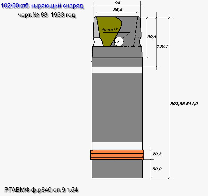

Последний из серии с привинтной "чашей" 102/60клб ныряющий снаряд. Весовые данные, тоже увы...Спасибо.
index.php?t=getfile&id=6289&private=0
  • Вложение: 102-60НС 83.JPG
    (Размер: 43.52KB, Загружено 3436 раз)
