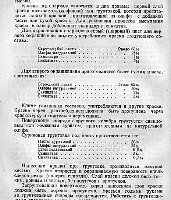

Александров
Сообщений: 396
Вот выдержка из « Крепостная (сухопутная) и осадная артиллерия. Карманная справочная книжка» 1890г. Указан состав краски.
http://s002.radikal.ru/i197/1002/cf/a1bc2e5e8f39.jpg
Re: Разные разности (артиллерийские) [сообщение #15927 является ответом на сообщение #15923] сб, 06 февраля 2010 18:10 Переход к предыдущему сообщенияПереход к следующему сообщения
Интересно, возможно ли как-нибудь цвета старых красок привести к современному стандарту?
При покраске современных металлоконструкций (ди и не только их) чаще всего используют обозначения цветов по таблице RAL.
Подробнее о них - см. http://ral.ru/color_tables.php
Re: Разные разности (артиллерийские) [сообщение #15940 является ответом на сообщение #15923] сб, 06 февраля 2010 21:31 Переход к предыдущему сообщенияПереход к следующему сообщения
А вот из книги В.Русакова 1950г, правда слово "шарый" с годами вырасло до шарового, т.е. серого. Спасибо.
