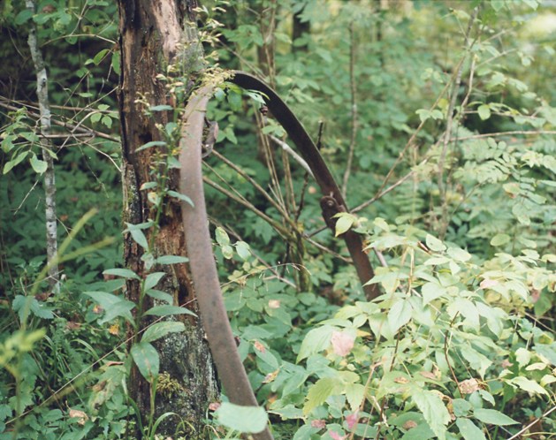

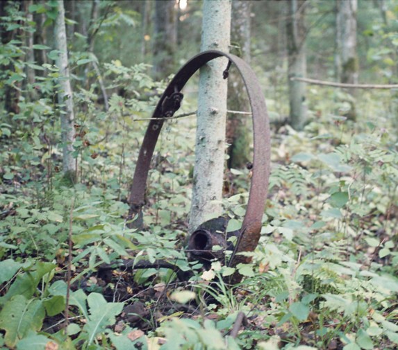

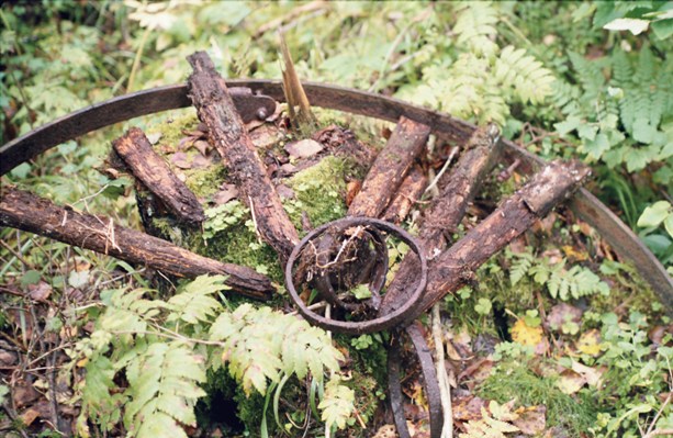

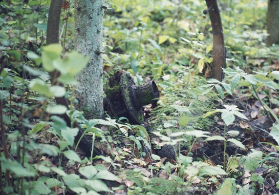

Рассматриваю фото всевозможных пушек с деревянными спицами.
Хотелось бы идентифицировать найденные обода.Конечно,надо было бы,что-нибудь,для масштаба положить...Не хотелось нарушать "целину".
Это два разных обода.Первый - в диаметре,приблизно,полтора метра.Тот,что со ступицей - немногим меньше.Ширина и толщина,соответственно - 8 см и 6-8 мм.Размеры - приблизительные.

Не тележное - это,точно.

Re: Детали [сообщение #2377 является ответом на сообщение #2069] сб, 20 сентября 2008 01:35 Переход к предыдущему сообщения
Без точного размера сказать трудно - конструкция идентична у многих орудий, например 76мм, 122мм. Верхнее фото похоже на 122 мм гаубицу.
