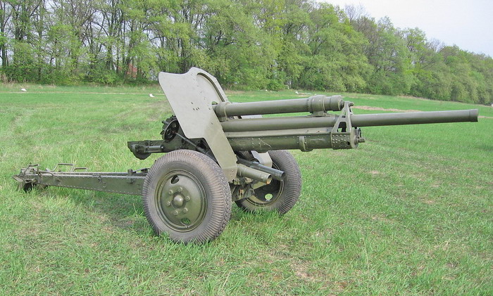

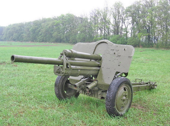

Не слишком частый экземпляр артиллерийской техники в наших музеях.
index.php?t=getfile&id=295&private=0
index.php?t=getfile&id=296&private=0
index.php?t=getfile&id=297&private=0
Остальные фото в альбоме:
http://fotki.yandex.ru/users/a-kuziak59/album/70982/
  • Вложение: IMG_8183-1.jpg
    (Размер: 176.00KB, Загружено 6253 раза)
  • Вложение: IMG_8571-1.jpg
    (Размер: 156.28KB, Загружено 4689 раз)
  • Вложение: IMG_8576-1.jpg
    (Размер: 164.34KB, Загружено 4192 раза)

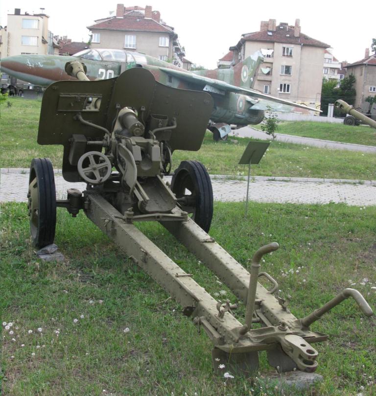

Немецкий фариант 7,62 cm FK39 в софийском армейском музее.
index.php?t=getfile&id=21453&private=0index.php?t=getfile&id=21454&private=0
  • Вложение: 76-FK39.jpg
    (Размер: 88.96KB, Загружено 3274 раза)
  • Вложение: 76-FK39_rear.jpg
    (Размер: 121.42KB, Загружено 3228 раз)
