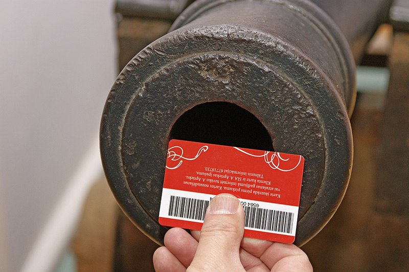

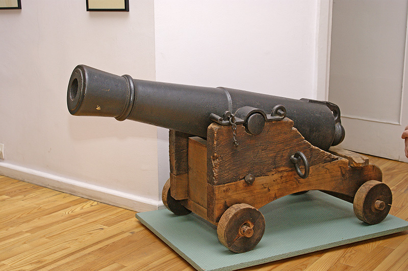

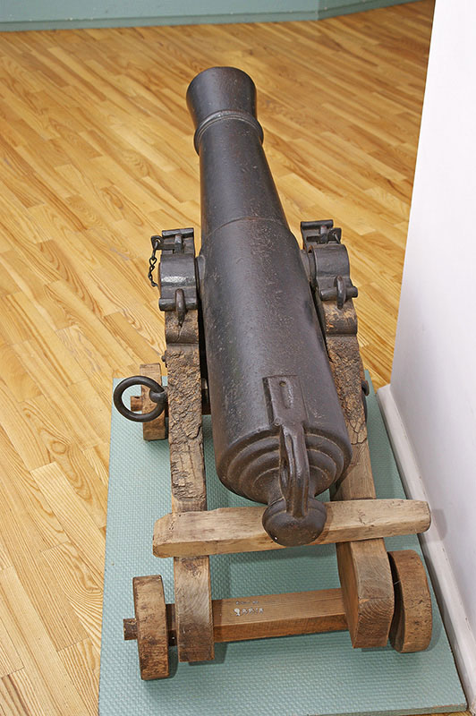

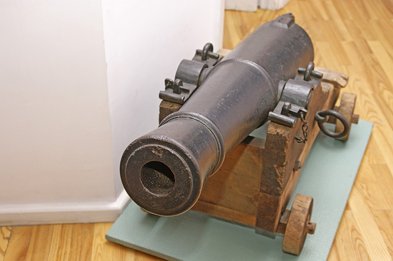

Irben
Сообщений: 223
index.php?t=getfile&id=19005&private=0
index.php?t=getfile&id=19004&private=0
index.php?t=getfile&id=19003&private=0
index.php?t=getfile&id=19002&private=0
Продолжаем исследовать всякие пушки в рижских музеях. Нашлась ещё одна пушка, на этот раз из Музея истории Латвии. Никаких табличек у пушки нет, написано только "русская пушка". Никакой информации нет и на самой пушке (при беглом осмотре). Калибр удалось померить косвенно, получилось что-то около 66 мм. Материал чугун, лафет вероятно морской. Неушто единорог для Чёрного моря?
Поправил вставку картинок в постах - miall
  • Вложение: _DSC7058.jpg
    (Размер: 179.31KB, Загружено 1838 раз)
  • Вложение: _DSC7060.jpg
    (Размер: 143.32KB, Загружено 1700 раз)
  • Вложение: _DSC7062.jpg
    (Размер: 195.57KB, Загружено 1714 раз)
  • Вложение: _DSC7063.jpg
    (Размер: 131.70KB, Загружено 1769 раз)
[Обновления: пт, 24 августа 2012 15:16] от Модератора
Re: Пушка из музея [сообщение #38959 является ответом на сообщение #38955] пт, 24 августа 2012 17:54 Переход к предыдущему сообщенияПереход к следующему сообщения
Войцехович
Сообщений: 465
Сомневаюсь. что это вообще русское орудие. Судя по дульному утолщению от пояска к дульному срезу (прямое и длинное) это скорее всего западноевропейское (франция, Пруссия,другие немецкие земли, Швеция). Может и местного литья. В России таких утолщений не припомню. Настораживает полное отсутствие клейм, казённые заводы в любой стране хоть какое-то клеймо ставили.Судя по калибру, орудие 2-х фунтовое
