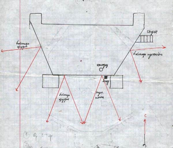

2 года назад военными было проведено обследование сооружений постройки 1938-1939 годов Островского УРа на предмет их возможного использования. Удалось получить схемы и обмеры 21 сооружения. Некоторые схемы сделаны вполне профессионально - хоть сейчас в публикацию, некоторые же являют собой загадку...
Вот одно из этих сооружений. Что бы это могло такое быть?

gerfor
Сообщений: 81
Похож на пул.капонир наверное этот схематический чертёж полностью отличаеться от настоящих его контуров.

Smile Сдесь же есть более интересные вопросы: вот какая загадка на тетрадном листочке! У Вас, Babbitt, есть какие-нибудь соображения по этому поводу?

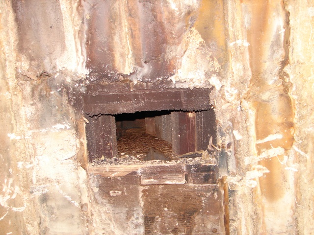

Как такое можно не заметить?
index.php?t=getfile&id=4326&private=0
И нафига амбразура защиты сквозняка нужна вторая - продух там 15 сантиметров, туда худой китаец даже не влезет.
ПС: На фото амбразура защиты входа в опалубке, остальные детали будут завтра.
