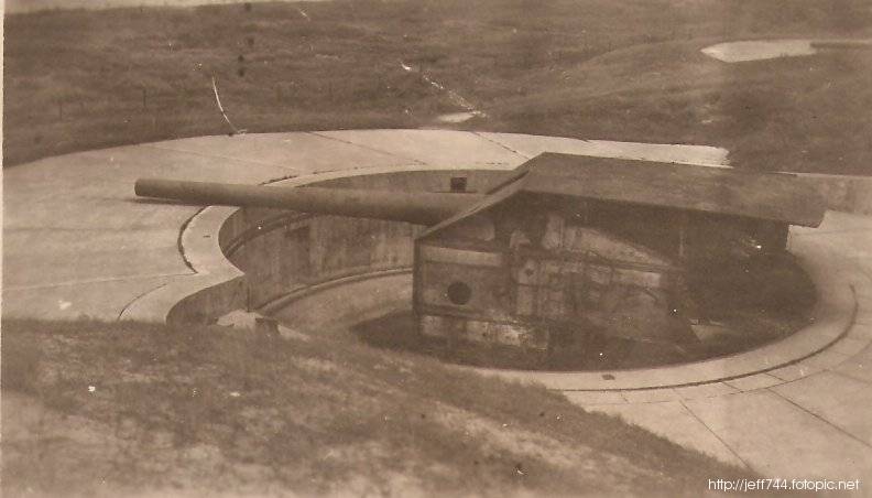

Барбетная установка на японском корабле.С сайта почтовых открыток.

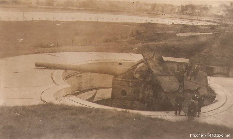

На сайте почтовых открыток выложены для реализации открытки о 305-мм батарее Вильгельм II. Мне они показались очень интересными. Ряд решений, кажется, реализовывался и в годы Второй мировой. А вот тележка со снарядам на верху выглядит не очень.

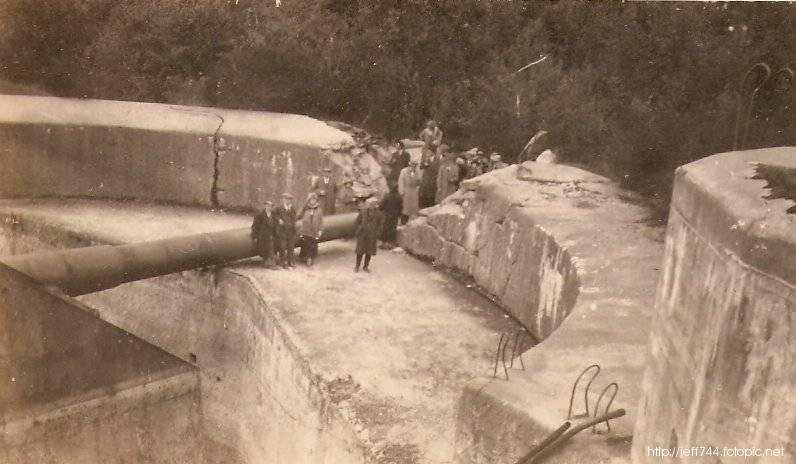

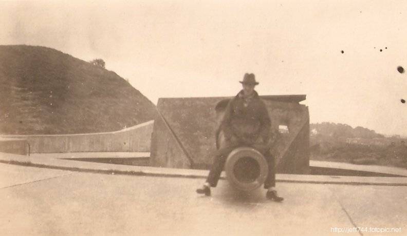

Еще одна немецкая батарея ПМВ. Калибр уже, как это указано на открытках - 380-мм.

Re: Разные разности (артиллерийские) [сообщение #7021 является ответом на сообщение #7013] чт, 07 мая 2009 09:23 Переход к предыдущему сообщенияПереход к следующему сообщения
Батарея, вроде, выведена из строя, нет? И тележка не на родном штатном месте.
[Обновления: чт, 07 мая 2009 09:24]
Re: Разные разности (артиллерийские) [сообщение #7045 является ответом на сообщение #7021] чт, 07 мая 2009 21:25 Переход к предыдущему сообщенияПереход к следующему сообщения
На батарее, насколько можно судить по фото, выведены из строя артиллерийские установки. Ручаться, естественно, не могу, однако для тележек внизу позиции как будто нет места. На фото другой батареи (380-мм), фото которой размещены ниже, также тележка для снарядов находится наверху. Должно быть это неспроста, похоже, что это ее "штатное" расположение. Рельс, видимый внизу, думаю, что для катков задней части установки (на броневом закрытии).

Наверно правда ваша, дяденька... Я как-то на другие открытки не посмотрел.

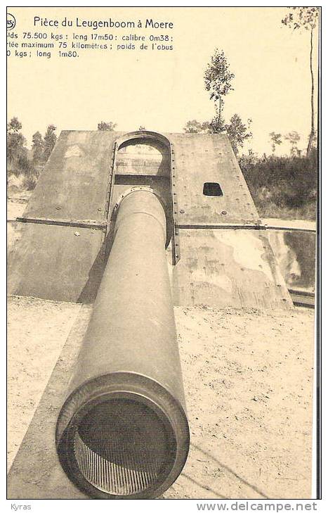

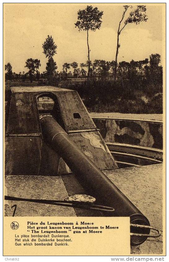

А что, эта 38-см штука действительно стреляла на 75 км, или я не правильно понял чужой язык?
Re: Разные разности (артиллерийские) [сообщение #7056 является ответом на сообщение #7046] пт, 08 мая 2009 08:22 Переход к предыдущему сообщенияПереход к следующему сообщения
Вот данные, найденные поисковиком (с сайта по ПМВ). Язык, правда, заграничный Confused
Bonjour,
Voilà la portée des obus tirés par le canon de 38 cm SKL/45 :
-obus de 750 kg : 38 cm Spgr L/4,1 m.Bdz: 34700 m.
-obus de 743 kg : 38 cm Spgr L/5,4 m.Bdz (Haube): 38700 m (tiré jusqu'à 44000 m avec charge exceptionnelle).
-obus de 400 kg : 38 cm Leicht Spgr L/4,1 m.Bdz u Kz (Haube): 47500 m.
-obus de 400 kg environ L/4,4 : 55000 m.
Les deux derniers obus n'apparaissent qu'en 1918.
Les premiers tirs sur Dunkerque en 1915 depuis la position de Predikboom étaient effectués à 38000 m, mais la position prise à partie par l'artillerie française doit être évacuée.Les tirs reprennent en juin 1917 depuis la position de Leugenboom située à 44000 m de Dunkerque et dureront jusqu'en octobre 1918.
Cordialement, Guy.
Т.ч. 75 км в этих данных отсутствуют
Вот еще ссылка, но опять на французском
http://www.1914-1918.be/insolite_grosse_bertha.php
[Обновления: пт, 08 мая 2009 08:25]

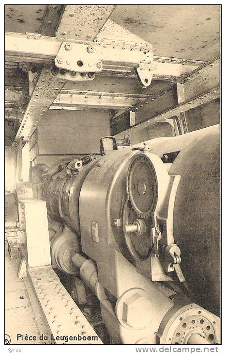

Вот еще ряд фото. Верхнее - 380-мм орудие.
index.php?t=getfile&id=3564&private=0
Остальные, хоть и проходят в подборке фотографий, относящихся к этой батарее, однако, судя по виду позиций, относятся к 305-мм батарее Вильгельм II.
index.php?t=getfile&id=3565&private=0
index.php?t=getfile&id=3566&private=0
index.php?t=getfile&id=3567&private=0
