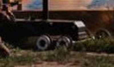

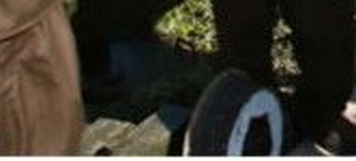

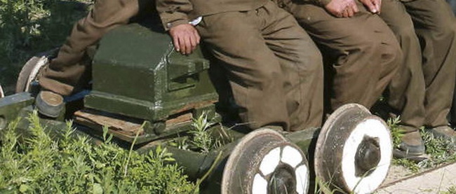

Re: Разные разности (артиллерийские) [сообщение #49622 является ответом на сообщение #49621] ср, 09 июля 2014 12:41 Переход к предыдущему сообщенияПереход к следующему сообщения
Сообщений: 7328
Спасибо за интересные фото!
А зачем этой установке рельсы и железнодорожные колесики???
index.php?t=getfile&id=23982&private=0
index.php?t=getfile&id=23983&private=0
index.php?t=getfile&id=23984&private=0
Re: Разные разности (артиллерийские) [сообщение #49623 является ответом на сообщение #49622] ср, 09 июля 2014 12:56 Переход к предыдущему сообщенияПереход к следующему сообщения
Синаец
Сообщений: 544
Они все обеспечены тунельными укрытиями с возможностью закатки-выкатки АУ (Ну и так понимаю, перемещению вдоль огневой позиции). Фото имеется, но без права публикации Sad

Знаменательное событие произошло 7 июля, корейская воинская часть располагается на побережье Японского моря, так что владивостокские СМ-4-1 не одиноки в своем регионе.
