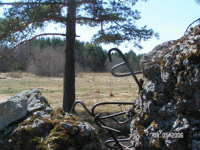

Остатки Альказара в мае 2006 года:
index.php?t=getfile&id=3968&private=0
index.php?t=getfile&id=3969&private=0
index.php?t=getfile&id=3970&private=0
index.php?t=getfile&id=3971&private=0
