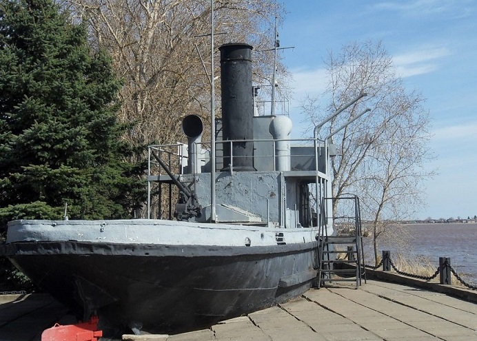

avam
Сообщений: 161
Набережная р.Волхов в Новой Ладоге. Участник боя у острова Сухо ТЩ-100.
Они?
index.php?t=getfile&id=34429&private=0
index.php?t=getfile&id=34430&private=0
  • Вложение: тщ100.JPG
    (Размер: 186.18KB, Загружено 617 раз)
  • Вложение: 1тщ100.JPG
    (Размер: 190.35KB, Загружено 600 раз)
