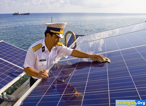

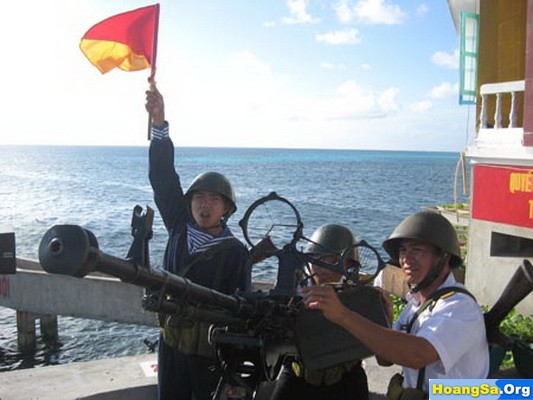

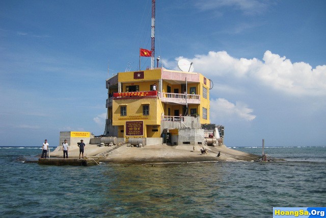

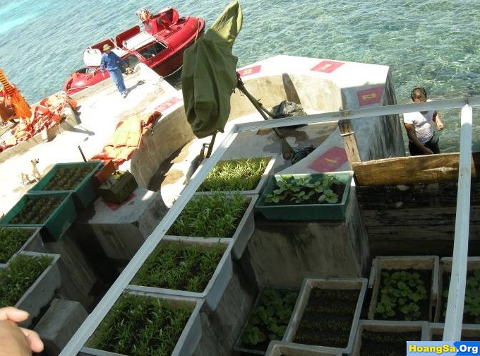

Вот интересные современные фотографии укрепленных, спорных с Китаем островов. Где-то видел видео (сейчас не нашел) как китайские военные корабли расстреливают вьетнамских солдат с флагом стоящих на таком, еще голом островке. Видно, что выводы после той стычки Вьетнам сделал основательные:
index.php?t=getfile&id=14402&private=0
index.php?t=getfile&id=14403&private=0
index.php?t=getfile&id=14404&private=0
index.php?t=getfile&id=14405&private=0
index.php?t=getfile&id=14406&private=0

Сообщений: 6944
Прям, "морские форты" какие-то! Smile
Только не понятно, там артиллерия есть какая-нибудь?

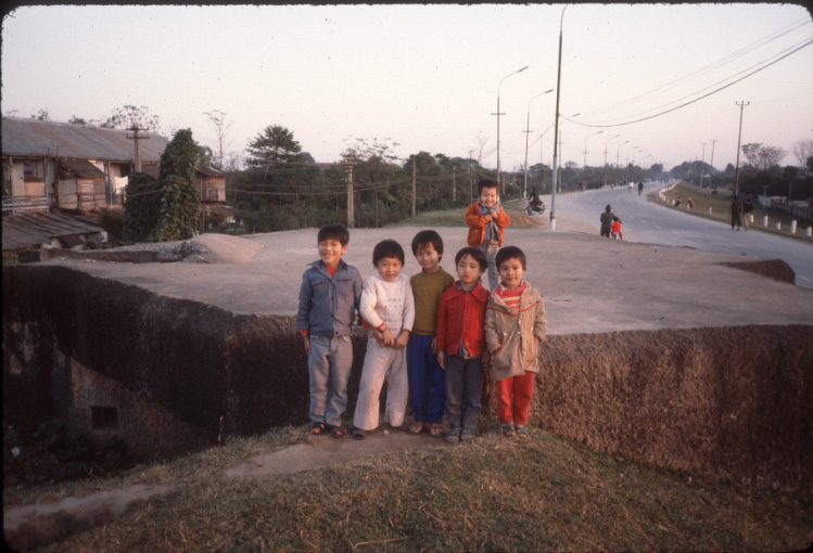

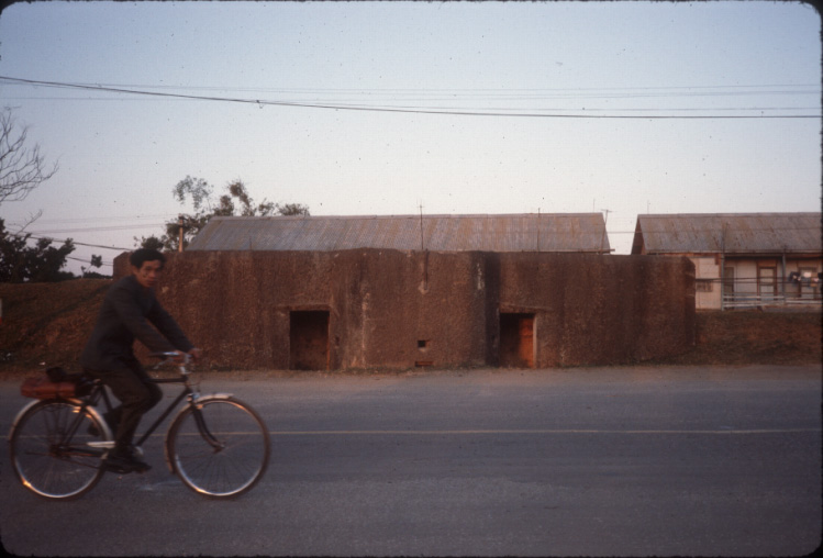

Современная вьетнамская фортификация имеет изначально французские корни. По всей видимости французы после 2-й мировой войны, а может и до ее начала, строили во Вьетнаме сооружения, не уступавшие отдельным объектам линии Мажино. Например в районе Лангшона на севере Вьетнама в нескольких десятках километров от границы с Китаем были построены 3 "овража". Кстати в 1979г. это было одно из направлений наступления китайской армии.
Ниже ссылка показывает французские доты на пути в Дананг, очень похожие на огневые точки современных островных фортов.
http://blog.travelpod.com/travel-photo/bkjterry/1/1265028228 /french-fortifications-cloudy-pass.jpg/tpod.html

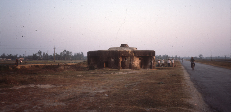

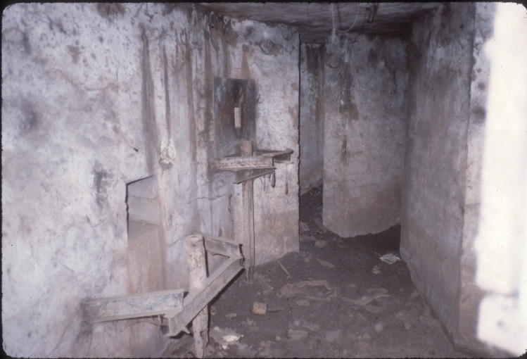

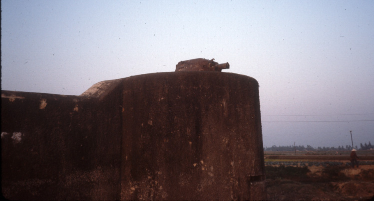

А вот такие сооружения находятся в Ханое, столице Вьетнама, на одном даже танковая башня сохранилась
index.php?t=getfile&id=14777&private=0
index.php?t=getfile&id=14778&private=0
index.php?t=getfile&id=14779&private=0
index.php?t=getfile&id=14780&private=0
index.php?t=getfile&id=14781&private=0
http://www.clemson.edu/caah/history/FacultyPages/EdMoise/vmi l1.html

Re: Вьетнамская фортификация [сообщение #33729 является ответом на сообщение #33710] чт, 15 декабря 2011 13:53 Переход к предыдущему сообщенияПереход к следующему сообщения
Сообщений: 6944
Ну, на первом фото дот наверное больше на советский похож. )))
А на остальных, да, французские... Интересно, что у них за вооружение было? Амбразуры как-то не очень удается разглядеть...

Demetrios B.
Сообщений: 23
Зарегистрирован: ноября 2011
Башня - APX4 с маской под длинноствольную 37-мм пушку обр. 1938 г., от поздних модификаций легких танков "Гочкис" Н35/Н39 и "Рено" R35/R40. Бронирование - 45 мм по кругу.

Den_Nik
Сообщений: 838
При одинаковом подходе к укреплению островов Спратли вьетнамцами и китайцами обращает на себя различие в оформлении. У вьетнамцев явно чувствуется влияние советской школы (огневые точки, орудийно-пулеметные дворики), а у китайцев это влияние как раз не чувствуется, то ли выработанный собственный стиль (малые форты-заставы строились в Китае как минимум с 16 века), то ли заимствованный от других стран(Япония, Германия)
Re: Вьетнамская фортификация [сообщение #43813 является ответом на сообщение #43758] вт, 12 марта 2013 20:44 Переход к предыдущему сообщенияПереход к следующему сообщения
Сообщений: 6944
Действительно, китайские укрепления выглядять более архаично. Замки Янковского какие-то! Laughing
...за тем конечно исключением, что тут все-таки взаправдашняя фортификация, а не бутафорская.
Правда вот непонятно, что это за рубка на последнем фото... Выбивается из "ряда".
