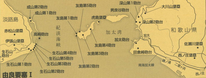

Толчком к строительству оборонительных сооружений на территории Японии послужила ситуация на Дальнем Востоке ,сложившаяся после окончания Японо-Китайской войны 1894-1895 гг. , требование Японии о передаче Китаем Ляодунского полуострова повлекло за собой "тройственную интервенцию" ( заявления Германии , России и Франции с требованием отказа от аннексии ) и противостояние Японии и России , проводившей в то время политику экспансии на Дальнем Востоке . Большую часть репараций , полученных после окончания Японо-Китайской войны , Япония пустила на военные нужды и вооружение . Усиление морских военных сил не ограничилось увеличением числа боевых кораблей , так же было необходимо строительство военных портов , являющихся частью инфраструктуры для проведения военных операций . Обороне таких портов придавалось большое значение .
Стратегически важные входы в залив Осака ( между о. Хонсю и о. Авадзи ) и вход во Внутреннее японское море ( между о. Авадзи и о.Сикоку ) были защищены четырьмя группами батарей . Непосредственно пролив Китан ( Хонсю - Авадзи ) прикрывался тремя группами батарей :
1."Юра" - юго-восточная часть о. Авадзи . 11 батарей , общее количество орудий - 62.
2."Томогашима" - о. Токушима в проливе Китан . 6 батарей , общее количество орудий - 34.
3."Када" - мыс Када , недалеко от города Вакаяма . 8 батарей , общее число орудий - 48.
Батарея , о которой идёт здесь речь, входит в группу батарей "Када" и носит название Мияма-1

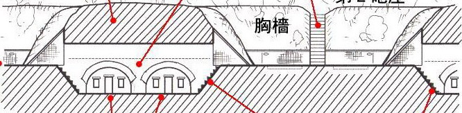

Начало проектирования - июль 1892 года
Закончена постройкой - сентябрь 1897 года
Расщитана на 6 28см гаубиц ( такие широко применялись при осаде Порт - Артура ) - самое распространённое орудие в Японии того времени . ( фото было выше .. ) Орудия были полностью установлены к сентябрю 1898 г. Сектор обстрела - 270 градусов . Батарея находилась на боевом посту с июля 1898 по август 1945 без смены вооружения .
Что касается казарм и других подсобных помещений , то они были выполнены из дерева и покрыты черепичной крышей . В траверсах и в тыльной части батареи находятся пороховые и снарядные погреба . Удобству нижних чинов придавалось самое маленькое значение . Максимум на что выделялся кирпич и камень - фундамент для пищеблока и фундамент под туалет .
Нынешнее состояние батареи - парк отдыха . Батарее Мияма-1 повезло больше остальных из-за непосредственной близости к жилым районам и красивому виду с неё . Однако , отдельные части батареи заросли или скрыты под грунтом ( НП ,пост дальномера , колодцы , места под жилые постройки )- доступна только центральная часть .

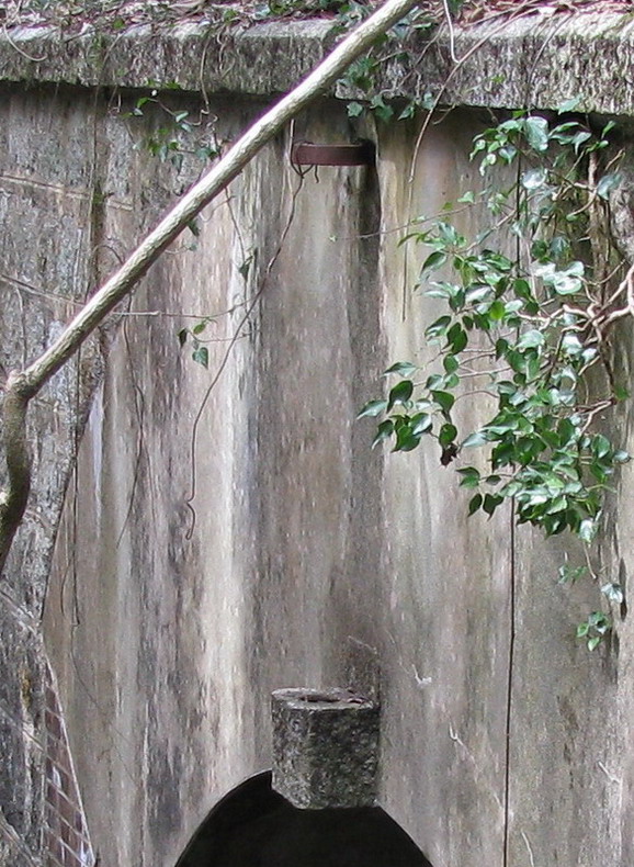

...что касается "какого-то камня" , торчащего из стены напротив каждого из погребов .. Это упор , "подпятник" для крана , такого же , как на самих орудиях , что бы поднимать и опускать снаряды и заряды в погреба . Выше упора должно быть вмуровано стальное кольцо , через которое проходила ось крана и упералась как раз таки в упор ( в упоре есть выемка , дабы ось не вылетала ) . Все остальные действия по перемещению снарядов и зарядов по территории батареи осуществлялось с помощью тележек и маленьких японцев Smile ... К сожалению , батареи находящиеся в непосредственной близости к жилым районам сильно разграблены , часто перестроены или используются как детские площадки , складские и промышленные помещения . Кое что ещё уцелело на отдалённых островах , в лесах и на военных территориях ... но доступ туда сильно затруднён .

...совсем забыл сказать - Японские укрепления и батареи времён ВМВ абсолютно отличаются от построек времён РЯВ - две разные эпохи ! Мою подборку с фотографиями по береговым батареям Майдзуру можно посмотреть здесь :
http://rufort.info/cpg/index.php?cat=10301
