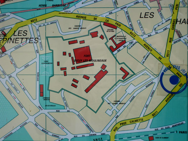

"План" форта выглядит так:
index.php?t=getfile&id=449&private=0
Север в верху, по фронту около 400 м по бастионам. А рва не сохранилось. Ров кстати сохранился только в пятом посещенном мной форту, о чем чуть ниже.

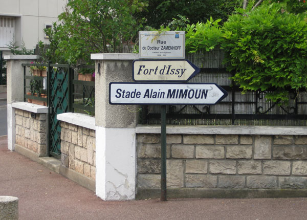

На подходе к форту увидел такой вот указатель (правда, это не тот именно, но такой же):
index.php?t=getfile&id=450&private=0
Обрадовался был, ведь раз есть указатель для людей, значит туда и дорога!

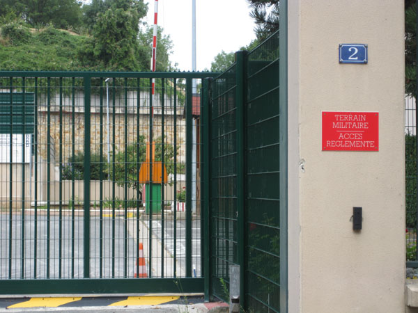

Не тут то было... Оказалось этот (и остальные 4 форта) до сих пор заняты военными!
index.php?t=getfile&id=451&private=0
Облом, конечно, но хоть в щели заборные поглазеть можно, да хоть какое-то понимание получить можно, что же собой представляли эти форты.

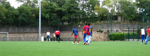

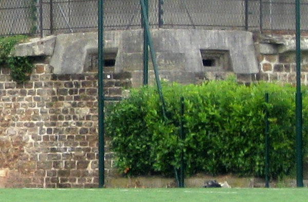

Самое интересно, что удалось разглядеть в дырке забора это вот:
index.php?t=getfile&id=452&private=0
index.php?t=getfile&id=453&private=0
Это бетонная ОТ (или НП?) амбразуры которой имеют противорикошетные уступы.
Место - юго-западный бастион, правый фланк. Это место хорошо определяется на схеме выше благодаря обозначенному футбольному полю.
Стало быть, форты это модернизоровались в конце XIX в. Впрочем, это единственный экземпляр такого рода реконструкции. Более такого не встречалось. Правда это не значит, что этого и нет, поскольку я далеко не все форты обходил по всему периметру и далеко не везде можно разглядеть эскарпную стену.

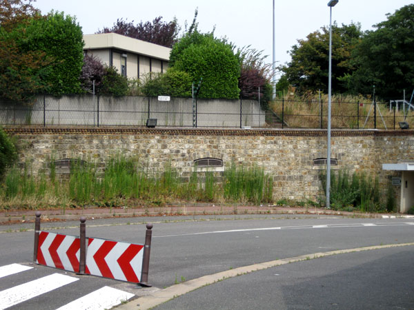

Это левый фланк того же бастиона (на схема там дорога подходит), но я предполагаю, что эти окошки проделали позже и вообще не факт, что для стрельбы.
index.php?t=getfile&id=454&private=0

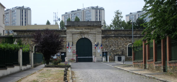

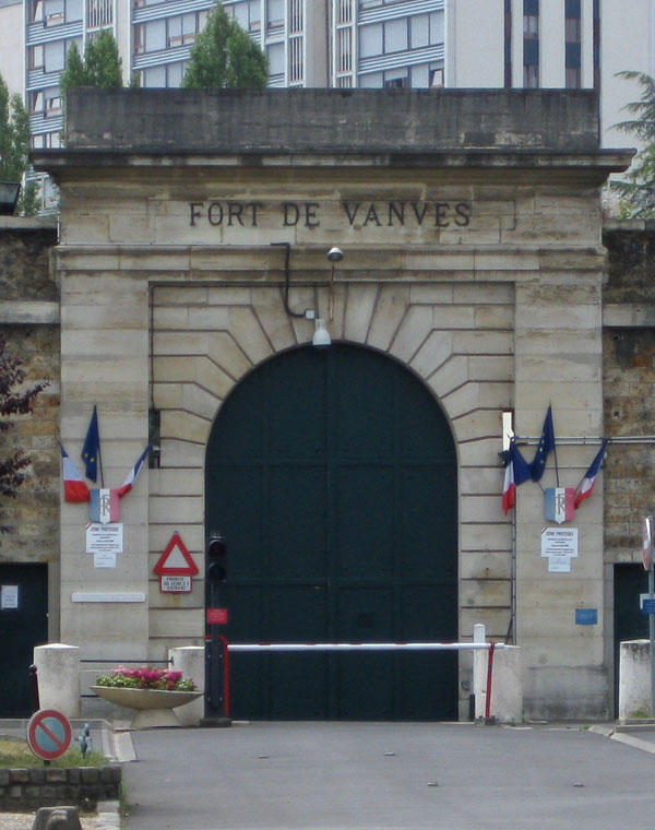

С фортом De Vanves я полагаю, повезло чуть побольше.

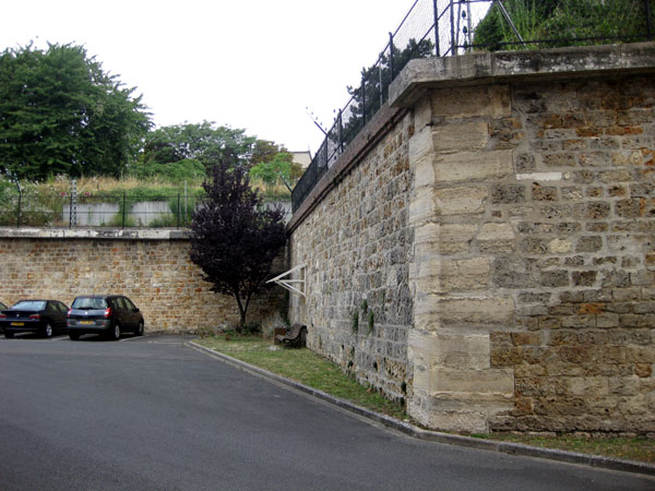

Это оказался точно такой же форт, только о четырех бастионах. Здесь в одном месте можно было подойти вплотную к эскарпной стене, а так же к главному входу на территорию форта.
index.php?t=getfile&id=456&private=0
index.php?t=getfile&id=457&private=0
Этот фходной архитектурный элемент оказался совершенно типовым. Только надпись различна.
щели по краям от ворот - для тросов поднимающих мост (это я впоследствии выяснил).

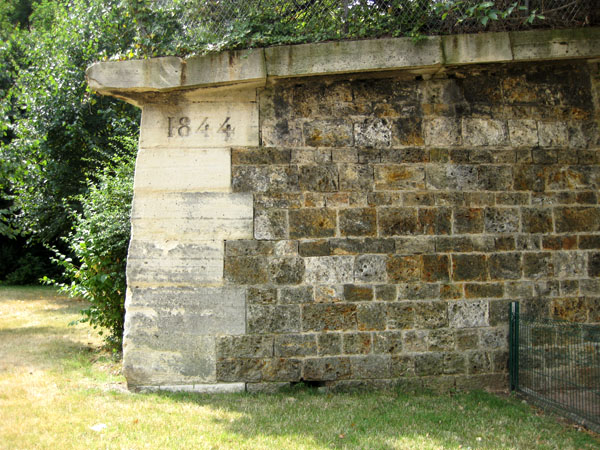

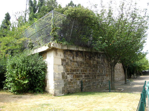

А вот угол левого тылового бастиона.
index.php?t=getfile&id=458&private=0
Видно, что к углу идет понижение эскарпной стены.
И датировочка на камне:
index.php?t=getfile&id=459&private=0

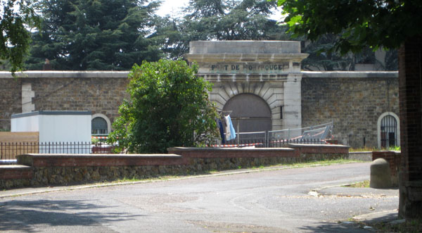

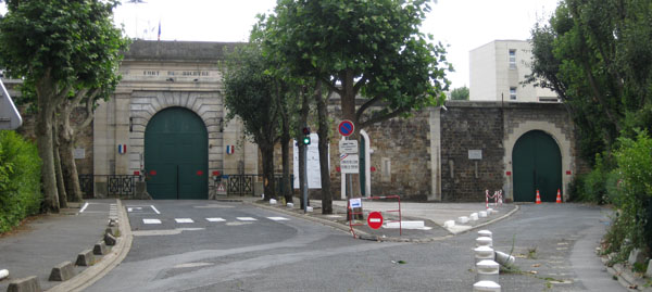

Форт De Montrouge:
index.php?t=getfile&id=461&private=0
index.php?t=getfile&id=462&private=0

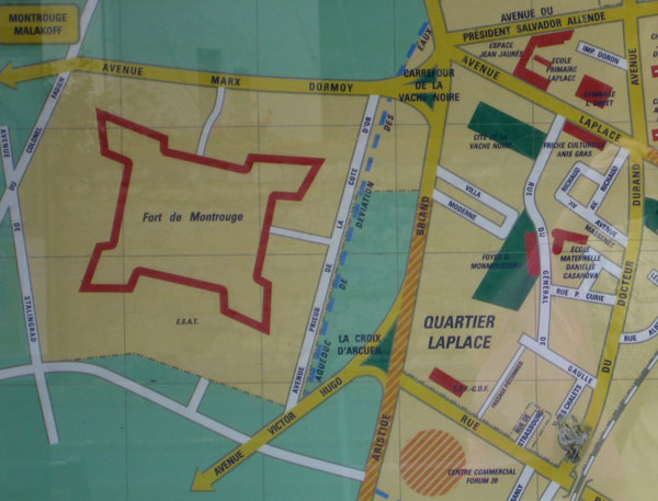

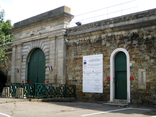

Далее идет форт De Bicetre:
index.php?t=getfile&id=463&private=0
Тут, кстати, видна масштабная линейка (вверху слева) - длина 200 м.
Видно, что форт занимает по фронту ок. 400 м только по эскарпным стенам, а со рвами и гласисами все 500, было наверное.

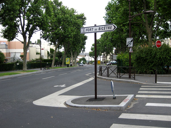

Информационный щит, с которого я снял схему, вон там, на заднем плане:
index.php?t=getfile&id=464&private=0
И для кого эти информационные указатели, если это военная территория???
Все как бы то же самое, но вот для чего то сделали еще один вход.
index.php?t=getfile&id=465&private=0
Полагаю, это поздняя реконструкция.

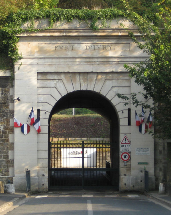

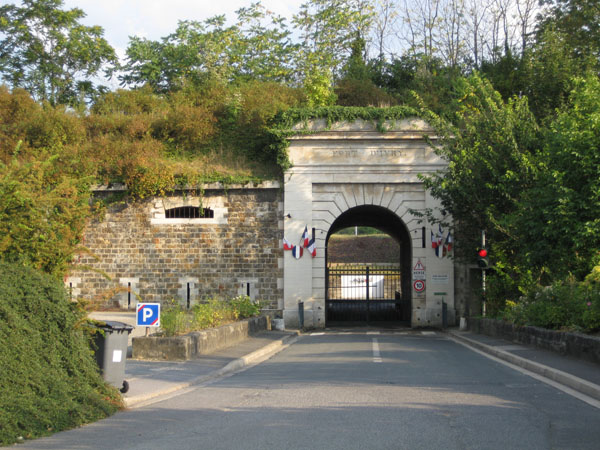

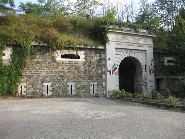

Повалявшись и посмотрев интересное французское кино, я отправился до последнего форта D'Ivry, который как оказалось (и это в принципе можно было предположить, глядя на схему форта), сохранил свои рвы.
index.php?t=getfile&id=467&private=0
index.php?t=getfile&id=468&private=0
index.php?t=getfile&id=469&private=0

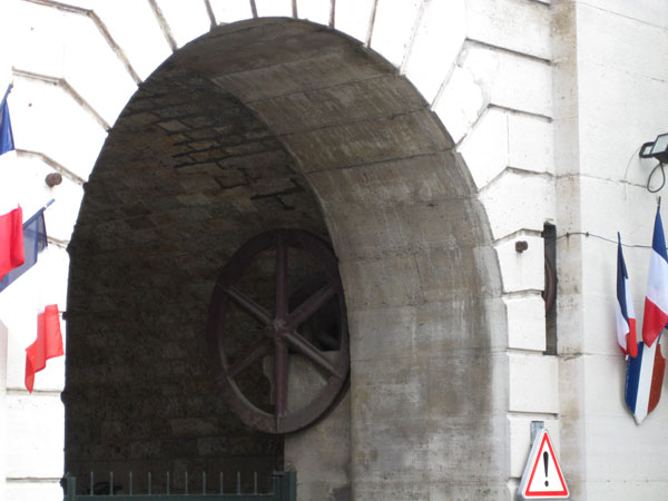

А вот тут видно детали механизма, поднимающего мост:
index.php?t=getfile&id=470&private=0

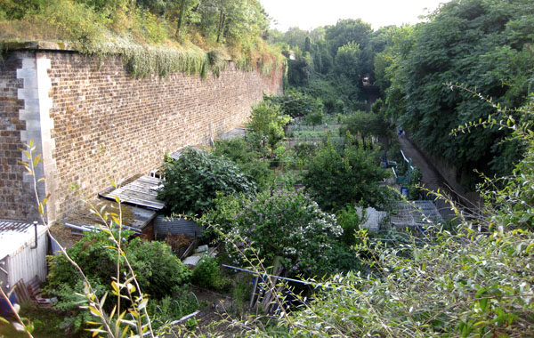

И ров:
index.php?t=getfile&id=471&private=0
Контрэскарпная стена такая же каменная, как и эскарпная. Ее удачно снять не удалось, но я ее видел.
Внизу рва можно видеть нечто родное - огороды! До того момента я еще в одном месте на частном участке нечто подобное видел и все.
