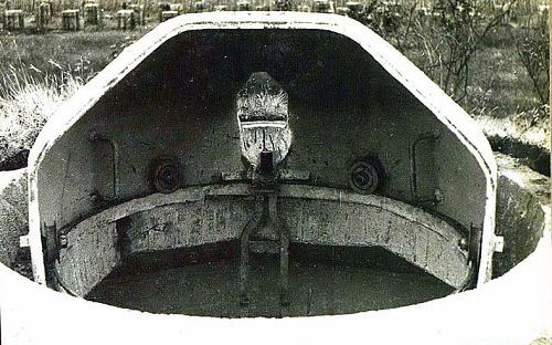

Какие пулеметы планировалось использовать в легких колпаках? Похоже не станковые, а ручные. Или видимая на фотографии легкого колпака приспособа -все же под "Максим"?

Если склероз не изменяет, я видел старые фото этой недобашни именно с Максимом... Но зуб не дам.
Раз обсуждаемое закрытие для пулемета вращается, то это скорее башня, чем колпак. (Просто колпаками принято именовать неподвижные закрытия.) А еще скорее - башенноподобный щит, т. к. по сути это щит и есть... То есть развитие открытой установки. Кстати, было бы интересно узнать обстоятельства их появления. Я не думаю, что тут есть какая-то связь с долговременными броневыми колпаками: эти последние разрабатывались почти все время, выпускались модификации обр. 1941, 1942 и 1943 (в т. ч. самый большой - "на двоих") годов. А когда эта пулеметная "почти башня" появилась?

Если ставить в такую полуоткрытую башню Максим - это на время артподготовки его надо снимать и прятать. А потом опять карячить наверх, устанавливать и только после этого он может отражать атаку пехоты. Как то это мудрено.
На Ивинском разливе ( который очевидно строился раньше линии PSS) таких башен нет. Очевидно все же более поздняя разработка ( 43-44 гг.).
