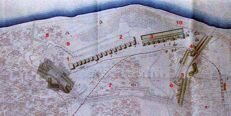

Теперь смотрим на план КГ (с сайта Владимира Пономарева).
index.php?t=getfile&id=14057&private=0
http://vlponomarev.narod.ru/KrGorkaBIG/Plan1910New.htm
Видно, что в этом месте береговой обрыв на большой протяженности сам развернут «своей директриссой» на 20-25- гр. к западу. Таким образом, разместив батареи в одну линию вдоль ЭТОГО обрыва, проектировщики вполне обеспечили все приведенные условия. Правда между 10-дм. и 11-дм. имеет место разрыв, но он весьма невелик и дабы не терять мысль, вернемся к нему чуть ниже.

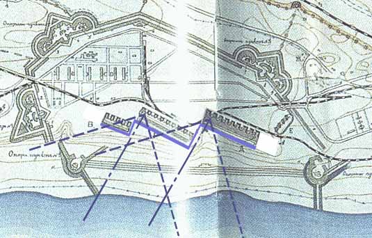

Теперь обращаемся к ИНО.
Допустим, мы расположим батареи в одну линию, так же как и на КГ:
index.php?t=getfile&id=14058&private=0
оригинал отсюда:
http://terijoki.spb.ru/trk_showpic.php3?dir=history/maps1&am p;img=40_ino.gif
Тогда 10-дм и правая 6-дм. окажутся далеко от обрыва, и условие видимости с позиции не будет соблюдено, ибо береговой обрыв в этом месте к противнику «своим лицом» отнюдь не развернут, а примерно параллелен линии берега.

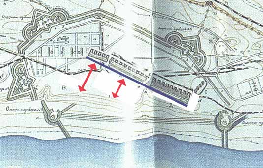

Напрашивается вариант с уступным расположением батарей. То есть приближение каждой батареи по-отдельности к обрыву, так, чтобы общая их линия обрела вид лесенки. Допустим для начала, что батареи разнесены только в глубину, по фронту же мы их НЕ разносим.
Тогда получается следующее:
index.php?t=getfile&id=14059&private=0
Видно, что впереди стоящая батарея оказывается частично в секторе огня позади стоящей

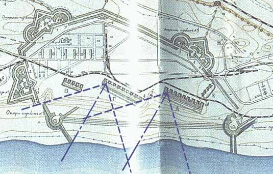

Естественно, что этого допустить никак нельзя, соответственно, разнося батареи в глубину, проектировщики были обязаны разнести их и по фронту, чтобы вывести батареи из огневых сектором друг друга.
В результате получается то, что в реальности и построили:
index.php?t=getfile&id=14060&private=0
