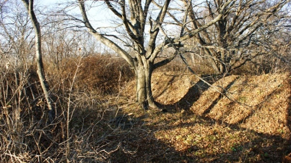

Да, осмотр местности подтвердил, что вход в редут находится в тыльной части, на снимке с воздуха видно, что ближе к левому углу находятся два разрыва, через которые можно попасть с ров. Примерно посередине этих двух разрывов имеется один невнятный разрыв в валу редута, из которого лабиринтом можно попасть во внутренний двор редута. Возможно, этот вход был также казематирован, из схемы это непонятно. Но в итоге этот лабиринт подходил к насыпанному во внутреннем дворе валу и разбивал его на две части.
index.php?t=getfile&id=32941&private=0
index.php?t=getfile&id=32942&private=0
На фото - вал во внутреннем валу редута с разрывом

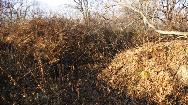

Показанная на разрезе галерея - это скорее всего казематированный спуск в ров, но роль входа также мог выполнять. Сначала подумалось, что таким образом устроено образом убежище-блиндаж, но как-то нелогично. Кстати, в углу редута на месте казематированного спуска имеется провал грунта-выемка, а вот само дно рва каких-либо дополнительных понижений не имеет.
index.php?t=getfile&id=32940&private=0
На фото - провал грунта в месте казематированного спуска в ров

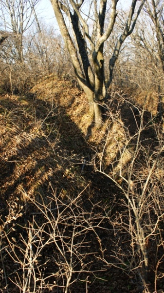

Вид на самый длинный фас редута, ров (слева) и окружающая редут траншея (справа).
index.php?t=getfile&id=32944&private=0

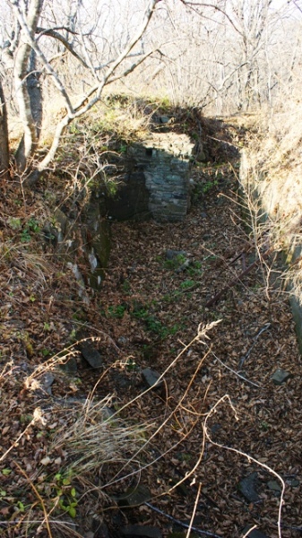

На правом - коротком участке рва еще имеется расширение, в котором также было устроено убежище (наверное в советский период), лестница металлическая лежит, каменная стенка на месте входа устроена с отверстием
index.php?t=getfile&id=32943&private=0

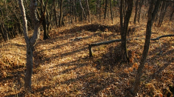

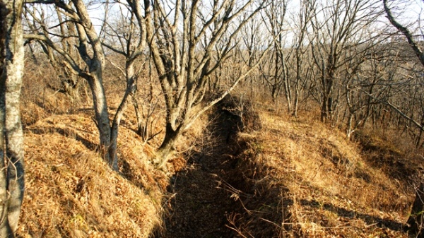

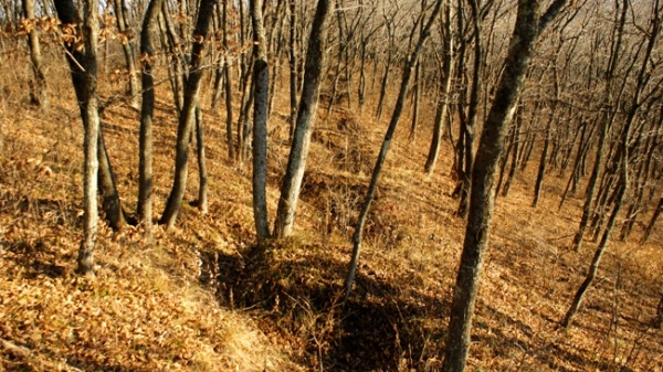

index.php?t=getfile&id=32945&private=0
На фото - площадка для противоштурмового орудия на правом фланге внешней траншеи.
index.php?t=getfile&id=32946&private=0
На фото - площадка для противоштурмового орудия на левом фланге внешней траншеи.

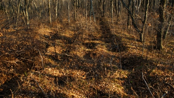

Общий вид внешней траншеи на участке между двумя площадками для противоштурмовых орудий.
index.php?t=getfile&id=32947&private=0
Для фотографирования таких сооружений легкий снежок бы не помешал.
