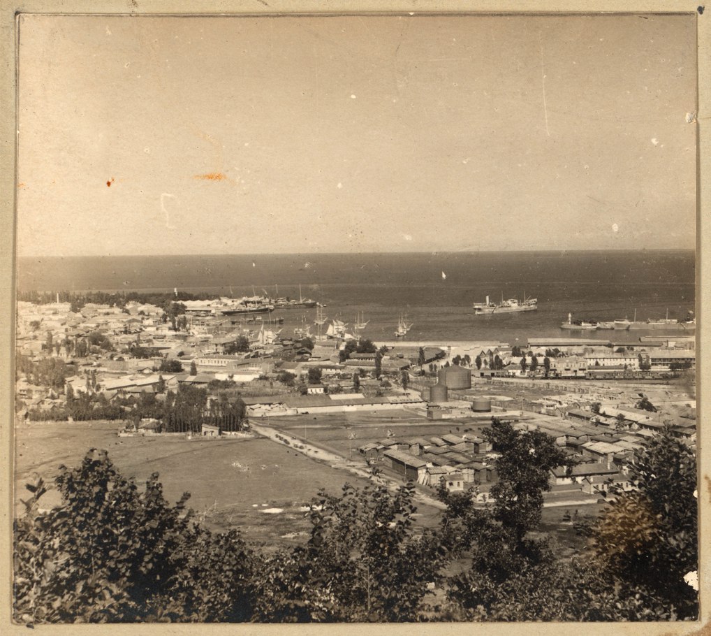

ava писал(а) вс, 29 июня 2014 08:30
Пересматривал тут коллекцию цветных фотографий Сергея Михайловича Прокудина-Горского и обнаружил, что он оказывается и до Батума добрался. На относительно фортификационную тему пока нашёл только одно фото, подписано оно Батум. Нобелевский городок с форта № I., датировка указана [1905..1915]. В биографии маэстро есть упоминания, что в 1904 году он работал в Дагестане и на черноморском побережье, в 1905 году совершил большую поездку на Кавказ, в Крым и Малороссию. Так что скорее всего фото сделано в 1905 году. По подписи тоже есть вопросы: насколько могу судить, фото сделано с форта № II, при съёмке с форта № I в этом ракурсе в кадр неминуемо бы попали центральные кварталы города и высота с фортом № II. Стрелкой показано расположение береговой батареи Барцхана. В Первую мировую там была установлена пара 10-дюймовок...
Есть ещё фото с этого же места, только в другую сторону.

Ник Старк писал(а) ср, 11 апреля 2018 12:23
Справа - это укрепление Бурун-Табие (или форт № I; ava, я не ошибся? Smile )
В том, что это Бурун-Табие -- нет, не ошибся. В остальном -- да... )))
Форт № I вот http://wikimapia.org/#lang=ru&lat=41.617014&lon=41.6 34986&z=16&m=b.
Форт № II вот http://wikimapia.org/#lang=ru&lat=41.635059&lon=41.6 50372&z=16&m=b.
Форт № IV вот http://wikimapia.org/#lang=ru&lat=41.647936&lon=41.6 79339&z=16&m=b.
Форт № III скорее всего вот это (он за пределами плана, так что пока предположительно) http://wikimapia.org/#lang=ru&lat=41.663615&lon=41.6 82794&z=16&m=b.

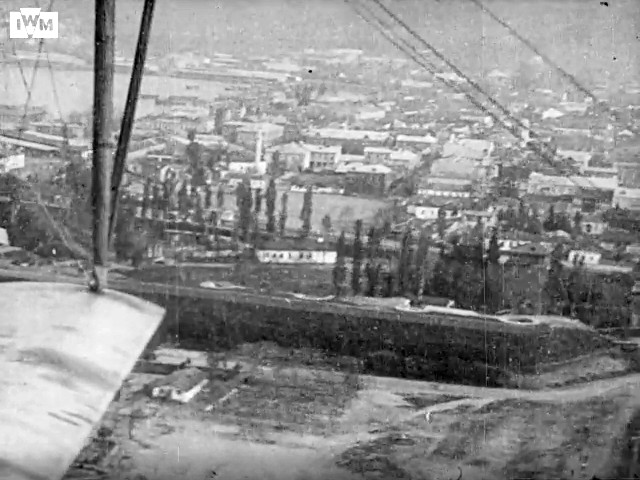

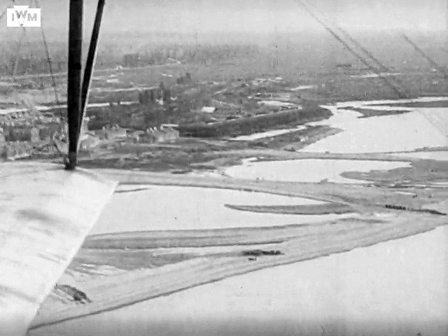

Кадры полёта на Батумом в ПМВ https://www.iwm.org.uk/collections/item/object/1060023177. Видны несколько батарей.
Re: Михайловская крепость (Батум) [сообщение #57586 является ответом на сообщение #57584] вс, 15 апреля 2018 14:54 Переход к предыдущему сообщенияПереход к следующему сообщения
Спасибо, хороший ролик. Выцепил его себе, батареи заскриншотил, картинки малость подправил.
index.php?t=getfile&id=30992&private=0
На 03:12 гидроплан проходит над батареей Бурун-Табие, видно, что на левом фланге батареи дворики пустые. Бышее турецкое укрепление, переделаное и модернизированное. Проектный состав вооружения 8 -- 11-дм. береговых пушек обр. 1877 г., 4-- 6-дм. в 190 пуд. на береговых лафетах Дурлахера, 4 -- 57-мм Норденфельта и 4 -- 9-фунт., видимо, в качестве противоштурмовых. На период Первой мировой на батарее стояло 4 -- 6-дм./45 Канэ.

На 04:27 видна батарея Черноморская, она же -- батарея Черноморского полка. По сведениям, которые необходимо ещё уточнять (по крайней мере доверенным источником это точно считать не могу), построена в 1895--1901 гг. на месте временной батареи 1885 года постройки, проектное вооружение: 4 -- 11-дм. береговых пушки обр. 1877 г., 4-- 6-дм. в 190 пуд. на береговых лафетах Дурлахера, 2 -- 57-мм Норденфельта, 10 -- 9-дм. береговых мортир обр. 1877 г. и 2 -- 9-фунт. А вот то, что известно достоверно: на 1916 год на батарее были установлены 2 -- 10--дм./45 береговые пушки, 4 -- 6-дм. в 190 пуд. на береговых лафетах Дурлахера и ещё имелась одна полевая лёгкая пушка с клиновым замком.
