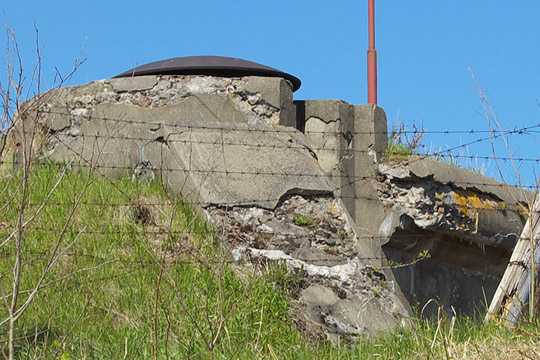

Stas-Vorobiev писал(а) сб, 15 октября 2011 11:07
Эх, Владимир, твоя правда была!... Embarassed
Ага.
И одна крупная непонятка - а откуда взялись сборные грибообразные будки командира батареи на Николае Шанце, поставленные на ней явно после 1906 г.? Confused
Тогда у меня ещё вопрос. Грибок на минной станции -
index.php?t=getfile&id=13778&private=0
- он запроектирован в 1903 г. и построен одновременно со станцией в 1905 г., так? Чего там в документах говорится? Он по своей конструкции идентичен грибкам на Николае?
И на счёт сборности. Пересмотрел сейчас свои фотки, там получается две основные детали были - цилиндрический корпус и крыша. Похоже, эти две детали соединялись с помощью каркаса, на который потом ещё и внутренний экран крепился...

Re: Броневые будки на береговых батареях [сообщение #32713 является ответом на сообщение #32706] вс, 16 октября 2011 12:18 Переход к предыдущему сообщенияПереход к следующему сообщения
Сообщений: 6944
Грибок на минной станции поставили в 1905 г.
Он похож на будки с Николая Шанца, но не идентичен. Здесь на минной станции будка снизу укорочена, на Шанце же она в рост человека. И пропорции вроде другие.
Документов по нему пока не видел, кроме отчетного чертежа ИУ за 1905 г., откуда и знаю о его постройке в этом году.
Поскольку Строительство к этой станции отношения не имело, то она в его документах и не упомянута, а до дел ИУ я пока не добрался. Но это все равно потребуется, поскольку ИУ на Милютине еще занималось работами, а там помимо двух 57-мм позиций и правофланговой пристройки еще и дальномерный павильон строился, о котором я пока ничего не имею.
Это ты о Шанце или минной станции?
На Шанце верхняя сфера собиралась из трех элементов.
Как оно было на минной станции не знаю, но еще уточним...

Re: Броневые будки на береговых батареях [сообщение #32868 является ответом на сообщение #32860] пт, 28 октября 2011 01:22 Переход к предыдущему сообщенияПереход к следующему сообщения
Stas-Vorobiev писал(а) чт, 27 октября 2011 15:20
(Забегая вперед скажу, что только во второй половине 1908 г. четыре из них были "вчерне установлены" по две шт. на обоих Шанцах, а оставшаяся была определена в центральную часть Константина - но была ли там установлена впоследствии пока не знаю.)
Это тут что ли?
index.php?t=getfile&id=14084&private=0
Дырка эвон видна перед КП... Есть ещё парочка столь же невнятных снимков. А я всё гадал, и чего там должно было стоять??? Smile
  • Вложение: DSC_5838_small.jpg
    (Размер: 60.79KB, Загружено 878 раз)
Re: Броневые будки на береговых батареях [сообщение #32875 является ответом на сообщение #32868] пт, 28 октября 2011 12:08 Переход к предыдущему сообщенияПереход к следующему сообщения
Сообщений: 6944
А я не знаю... Razz
Но очень похоже. Скорей всего, так оно и есть.
Сергей говорил, что на Александре Шанце тоже есть такие гнезда на флангах, но посты в них отсутствуют. Но по Александру-то уже есть информация - "вчерне" в 1908 г. они там были установлены.
Так что вопрос, уверен, решен, но для утверждения осталось соблюсти формальность.
Smile

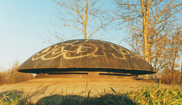

ava писал(а) вс, 20 июня 2010 18:37
A_Kuziak писал(а) сб, 05 июля 2008 11:09
Раздел без картинок выглядит как-то сиротливо Confused
Вот для украшения фото покойного ныне броневого НП с форта Шанц. Сделано в 2004 г. под руководством Стаса.
index.php?t=getfile&id=62&private=0
Встретилось вот такое: РГВИА, ф. 802, оп. 8, д. 426. "Дело об установке броневых наблюдательных будок системы инженера полковника АРЕНСА на батареях "НИКОЛАЙ" и "АЛЕКСАНДР ШАНЕЦ" в крепости КРОНШТАДТ". (14.06.1908 - 19.11.1908) Так что, похоже, в простонародии "грибок" - это броневая наблюдательная будка полковника Аренса, эндемик форта "Шанц"...
Stas-Vorobiev писал(а) вт, 22 июня 2010 13:31
Интересно, интересно...
А вот тебе еще одно изделие от Аренса:
index.php?t=getfile&id=8316&private=0
Честно говоря, и сам уже запамятовал, что такие интересные подробности встречались... Smile

Re: Броневые будки на береговых батареях [сообщение #32931 является ответом на сообщение #32881] вс, 30 октября 2011 21:59 Переход к предыдущему сообщенияПереход к предыдущему сообщения
К вопросу о происхождении. Посмотри пожалуйста 19-й и 20-й листы "Альбома чертежей к отчёту о Николаевских и Кронштадтских опытах 1889-1894 гг." Ничего не напоминает?
