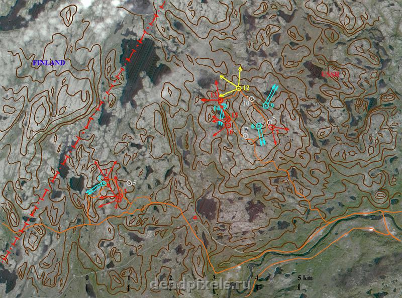

В районе Титовки расположено две частично построенные укрепгруппы 23-го УРа.
Первая - примерно в километре-полутора от бывшей советско-финляндской границы. В составе: три двухамбразурных фронтальных пулеметных ОТ и один двухамбразурный пулеметный полукапонир. Плюс к тому - котлован, по-видимому, под еще один полукапонир. Все огневые точки построены из камня. Вооружение, оборудование отсутствует.
Вторая - примерно в трех километрах от границы. Постройки тех же типов. Насчитывается: четыре двухамбразурных и одна трехамбразурная пулеметная ОТ, три двухамбразурных пулеметных полукапонира и минимум три котлована.
Всего построенных: 12 огневых точек.
Схема (номера - условные, введены мной):
index.php?t=getfile&id=22397&private=0
Фотогалерея (поездки 2006 и 2013 г.):
http://www.deadpixels.ru/north/titowka_pillboxes/index.html
Расширенный набор фотографий (разложены по номерам ОТ):
http://www.deadpixels.ru/north/titowka_pillboxes/images/tito wka_pillboxes.zip
Схема большого формата:
http://www.deadpixels.ru/north/titowka_pillboxes/images/tito wka.jpg
  • Вложение: titowka_800.jpg
    (Размер: 124.70KB, Загружено 1794 раза)

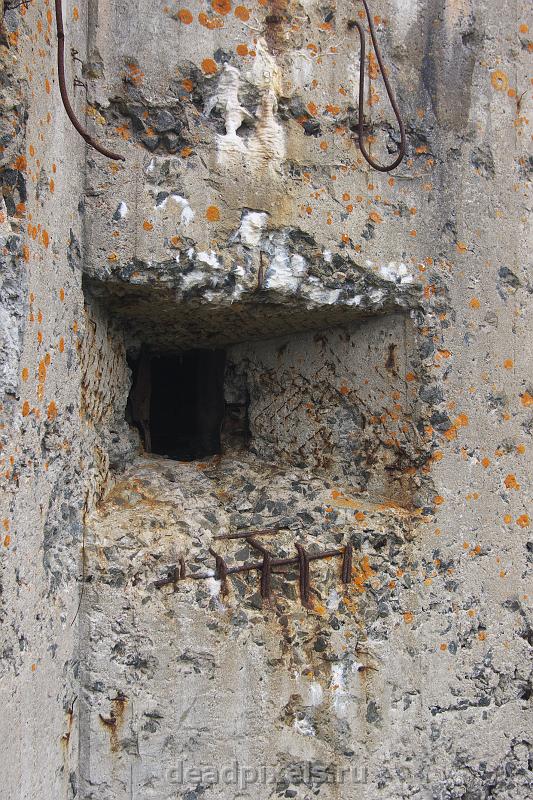

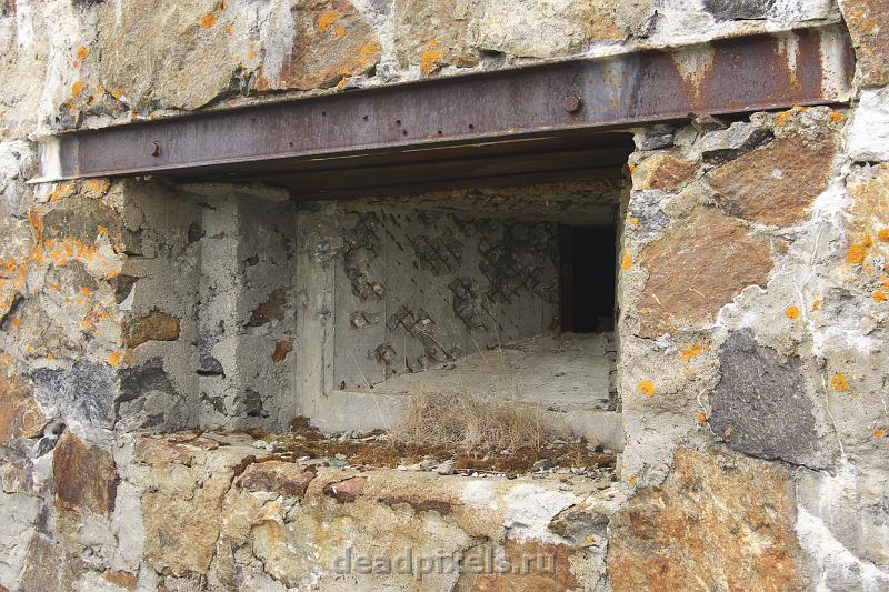

Опережу-ка я вопрос aig'a Cool Серьезных боев за эти группы, похоже, не было.
Отмеченные повреждения огневых точек:
ОТ 1. Обе амбразуры посечены.
index.php?t=getfile&id=22406&private=0
index.php?t=getfile&id=22407&private=0
ОТ 4. Аналогичные повреждения левой амбразуры.
ОТ 6. ППК с установленной памятной доской. Обе амбразуры повреждены сильнее.
index.php?t=getfile&id=22408&private=0
index.php?t=getfile&id=22409&private=0
ОТ 7. Левая амбразура имеет несколько сколов, возможно от пуль
ОТ 14. Посечена вся стена
index.php?t=getfile&id=22410&private=0
ОТ 16. Стена выше двери потемнела, как будто внутри был пожар
  • Вложение: _DSC4013.jpg
    (Размер: 109.43KB, Загружено 1777 раз)
  • Вложение: _DSC4014.jpg
    (Размер: 114.91KB, Загружено 1805 раз)
  • Вложение: _DSC4094.jpg
    (Размер: 131.14KB, Загружено 1746 раз)
  • Вложение: _DSC4095.jpg
    (Размер: 130.63KB, Загружено 1775 раз)
  • Вложение: _DSC4192.jpg
    (Размер: 105.92KB, Загружено 1786 раз)

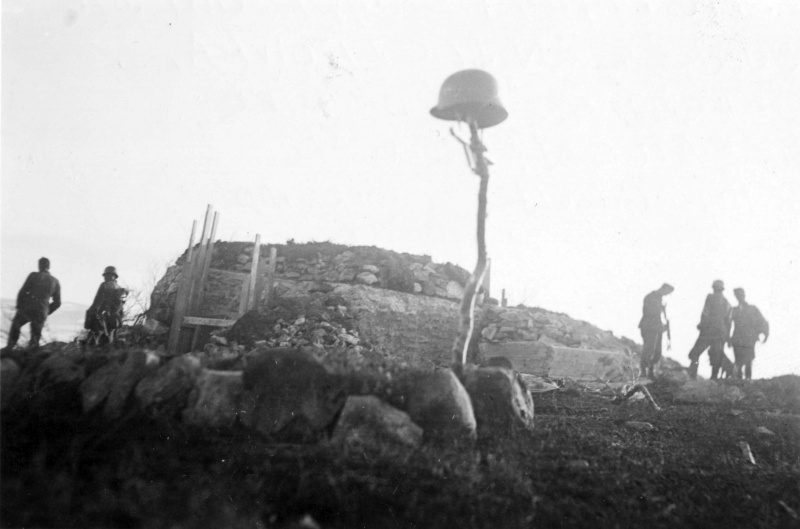

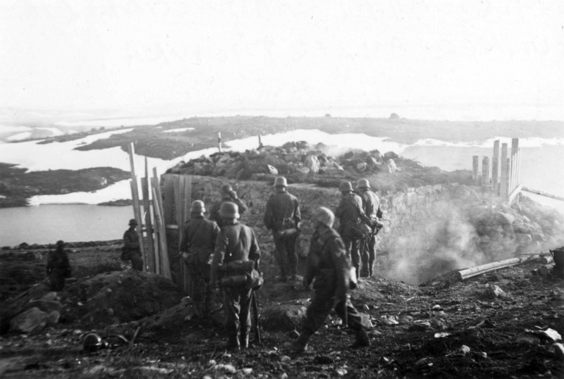

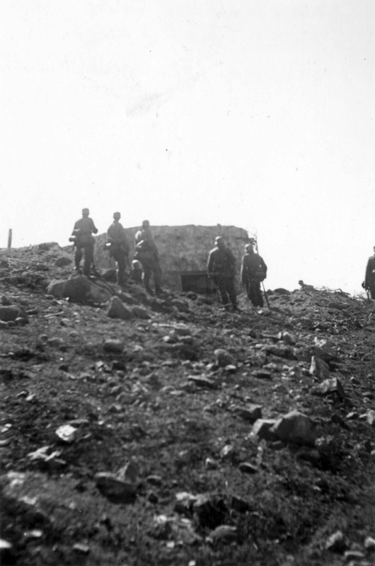

Немецкие фотографии :
index.php?t=getfile&id=22420&private=0
index.php?t=getfile&id=22421&private=0
index.php?t=getfile&id=22422&private=0
Взято отсюда :
http://waralbum.ru/123821/
http://forum.10divizia.ru/viewtopic.php?p=757&sid=53db11 10beea9d0c4c851ca98648d05d
  • Вложение: titowka01.jpg
    (Размер: 96.56KB, Загружено 1674 раза)
  • Вложение: titowka02.jpg
    (Размер: 116.43KB, Загружено 1715 раз)
  • Вложение: titowka03.jpg
    (Размер: 127.73KB, Загружено 1852 раза)
